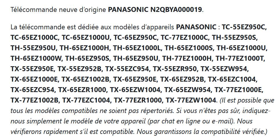

A propos de N2QBYA000019 (aussi appelé "Touch Pad Controller", et aussi connu comme 060-2331). Je n'arrive pas à la faire fonctionner avec un JZ-1500. Est-ce que quelqu'un a une expérience/info à partager ?
Petit récit de mes recherches/tentatives:
Au téléphone, en Belgique, au +32 2 899 0393, Panasonic indique qu'elle fonctionnerait seulement avec les EZ et FZ. Mais FZ26 indique pourtant ici qu'il l'utilisait en 2021 avec un JZ.
Le manuel du FZ1000 (je sais, ça date) indique "For FZ1000, the manual says "The TV can be paired with one Touch Pad Controller only"." Et le eHELP du JZ-1500 indique de "désappairer" avant de réappairer. Donc, j'ai commencé par effacer l'appairement de la télécommande d'origine. (Ce qui l'amène à fonctionner simplement en infra-rouge.)
https://www.manualslib.com/manual/1532938/Panasonic-060-2331.html?page=2#manual indique dans les pages en chinois, d'utiliser les touches "Home + Option" sur la télécommande pour faire l'appairement. Ça n'a pas marché. Dans les pages en anglais, il est question de "Press and hold <S Menu> and <Cursor Down> key on the remote to pairing remote with TV". Mais je ne vois pas trop à quoi fait référence cette touche "S Menu"... D'autres sources parlent de presser n'importe quel bouton après avoir installé les piles. Pas marché non plus (en désinstallant puis réinstallant les piles). Sur la télécommande d'origine, l'appairement démarre avec les touches micro et VOL-. En essayant ces touches sur le "Touch Pad Controller", l'appairement n'a pas marché non plus.
NB: Le "Touch Pad Controller" est d'occasion. Il permet d'allumer la TV (mais cette partie se fait simplement en infra-rouge). Je ne pense pas que la commande est cassée parce que l'ancien propriétaire a cassé son téléviseur en le manipulant sans précaution, et il revend tous les accessoires, ainsi que le téléviseur pour pièces.
NB: Réalisé avec des accus rechargeables, pas des piles alcalines ou autre. Mais la télécommande d'origine a toujours fonctionné sans problème avec des accus rechargeables.
Merci d'avance pour votre temps, et votre feedback.
... n'ayant jamais possédé de JZ je n'ai donc jamais écrit avoir utilisé cette télco sur un JZ ... :oops:
Ici ils répondent par chat ou par mail, et garantissent la compatibilité d'une télco avec tel modèle de TV ... :wink:
https://www.remote-control-world.eu/pan ... anguage=fr

Désolé pour l'erreur. Et merci beaucoup pour la correction. Je réalise un peu tard qu'on peut parfaitement s'exprimer sur un fil consacré à la serie JZ, sans nécessairement posséder un JZ... Donc, vous utilisiez cette télécommance sur un EZ en fait, ou un autre modèle ?
Elle est compatible aussi avec les FZ. Voir Manuel d'Utilisation FZ1000, document TQB4GD0025 (p. 8, 28, 29).
Mais aucune mention sur le manuel correpondant des GZ1000. Pas de mention non plus pour les GZ2000. Peut-être simplement parce qu'elle n'était plus fournie en standard avec la télé. Ou parce qu'elle n'était plus compatible...

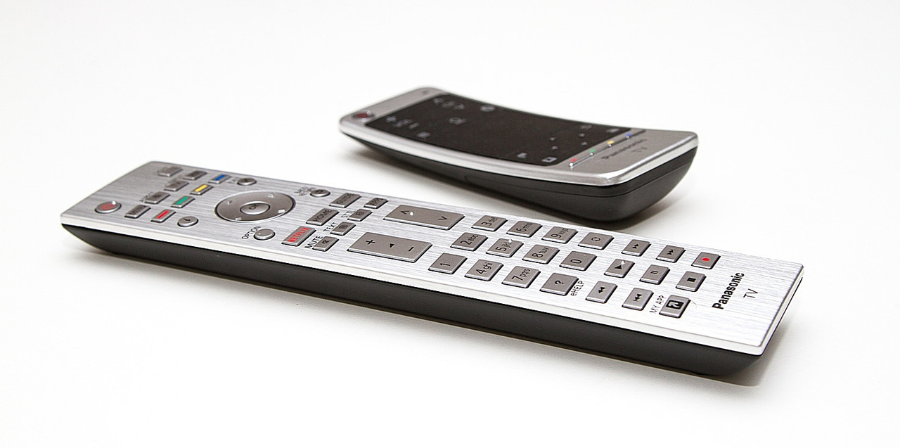

... elle fait partie des deux télcos livrées avec mon EZ950 (la grande est en alu brossé et rétroéclairée) ... :wink:

J'ai comparé les manuels utilisateurs (la version complète) des séries FZ (2018) et GZ (2019) et effectivement, les sections "Voice Control" et "Touch Pad Controller" ont complètement disparu. Non seulement Panasonic a arrêté de fournir la télécommande bluetooth additionnelle à partir de la gamme GZ, mais ils ont visiblement retiré la partie logicielle correspondante pour la compatibilité.
Cela dit, je n'ai pas bien compris pourquoi tu veux utiliser la télécommande bluetooth du EZ/FZ plutôt que la télécommande d'origine du JZ qui a bien un micro pour la commande vocale.
