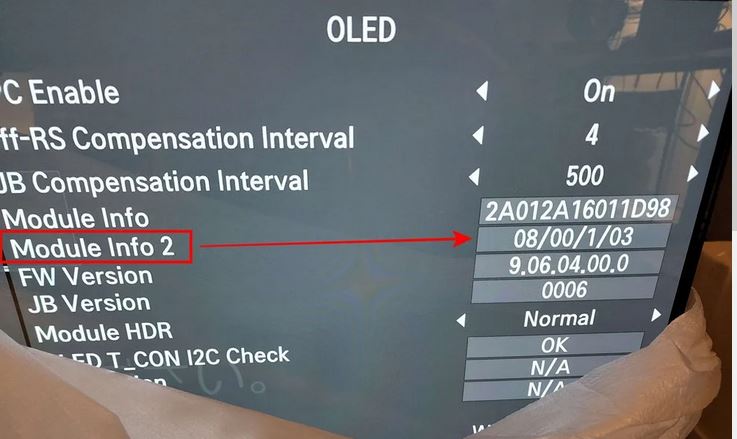

Message » 04 Mai 2023 21:08
... des maintenances autour de 10 mn, il s'agit de maintenances courtes ... :wink:
On peut, en allant dans le "service menu", pour y modifier l'intervalle entre deux maintenances longues de dalle, et le passer par ex à 400h ou moins, mais il faut savoir que les maintenances longues "secouent" pas mal les pixels (électriquement parlant), donc mieux vaut ne pas en abuser, ponctuellement pour raison de marquage de dalle (par ex suite à une trop longue séance de jeu vidéo) ou de banding, oui, sinon mieux vaut s'abstenir ... :wink:
Il va de soi que si on va dans le "service menu", mieux vaut savoir ce qu'on va y faire, comment et où ... :wink:
Par ex ici on voit que l'intervalle entre 2 maintenances courtes est réglé sur 4 (heures), à la ligne "Off-RS Compensation Interval", et 500 (heures) pour les maintenances longues, à la ligne "JB Compensation Interval" ...
FZ26
Messages: 15852
Message » 05 Mai 2023 6:36
@FZ26
Merci de tes explications c'est bien plus clair maintenant :ohmg:
psygno
Messages: 319
Inscription Forum: 23 Jan 2002 2:00
Message » 05 Mai 2023 9:18
... oublié de préciser, pour les non habitués, que les flèches à droite et à gauche des chiffres 4 et 500 indiquent qu'on a la main pour (éventuellement) modifier ces valeurs ... :wink:
Par ex, la première ligne concerne le "fameux" TPC, qu'on peut donc désactiver (ça n'est pas une valeur, donc c'est tout ou rien) ... :wink:
Le GSR est tout en bas de cette page du "service menu" ... :wink:
FZ26
Messages: 15852
