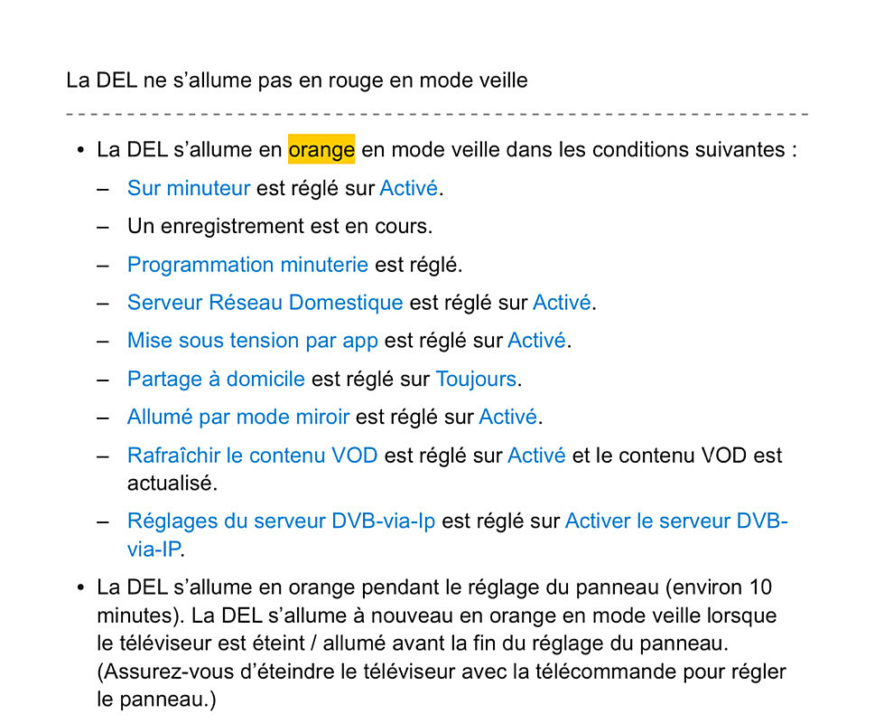

Bonjour
Autre soucis, ma led reste allumée en orange même après une maintenance courte. J ai suivi la méthode de désactivation de certains paramètres, par contre , je ne suis pas certain d avoir désactivé la commande vocale, comment fait-on? Ma télécommande fonctionne en Bluetooth, ça pourrait également expliquer pourquoi la led reste en orange?
Edit : j'ai essayé de dissocier la téléco en suivant les instructions à l écran (il faut appuyer 3 sec sur 2 boutons simultanément sur la téléco mais rien n'indique qu'elle ne fonctionne plus en bluetooth

... si aucun de ces réglages n'est activé, y compris la commande à la voix, il n'y a pas de raison pour que la diode reste orange ...
Ceci dit, au fond ça n'a aucune importance, le seul souci c'est de ne pas avoir la confirmation qu'une maintenance courte ou longue de dalle a pris fin, et qu'on peut donc rallumer le TV ...
Désolé pour la désactivation de la commande vocale, je n'en sais rien, même pas sûr que j'aie ça sur mon Pana ...

oui merci, j'ai suivi ces instructions mais toujours cet led orange (les maintenance courtes fonctionnent, c'est déjà ca)
J'ai essayé de dissocier la téléco en suivant les instructions à l écran (il faut appuyer 3 sec sur 2 boutons simultanément sur la téléco mais rien n'indique qu'elle ne fonctionne plus en bluetooth (page 258 du manuel)

pleinlavue a écrit:oui merci, j'ai suivi ces instructions mais toujours cet led orange (les maintenance courtes fonctionnent, c'est déjà ca)
... c'est simple, pour savoir si elle fonctionne toujours en BT, tu actives une commande, par ex volume ou programmes sans viser le TV, en lui tournant le dos par ex, et si le changement de volume ou de programme est pris en compte, alors c'est que le BT est toujours actif ...
