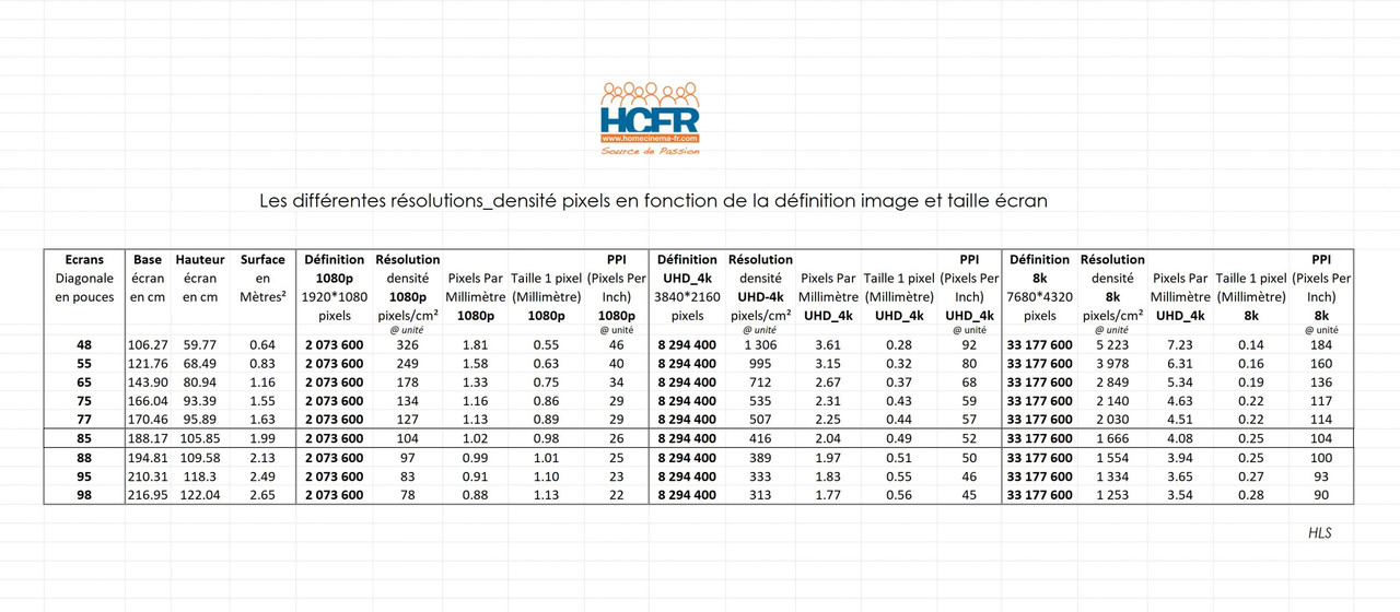

pleinlavue a écrit:Concernant la distance idéal tv / canapé lu sur la page précédente, et avec mon 55 pouces je devrais me situer à 2.2 m de la tv.
d'après Son video, c'est 2.2 m pour les programmes tv courants et 1.7 m pour les films....beaucoup trop près pour moi dans les 2 cas :mdr: . Je suis à 3.2 m et cela me convient parfaitement pour le format 16/9 mais j'avoue, un peu trop éloigné en cinémascope, 1.7 m, ce serait insupportable pour moi, on n 'a pas tous la même vue. Et que l'on ne me dise pas qu'à 3.2 m je ne peux pas voir la différence entre du 4 k et du 2 k, certes, elle est minime sur du très bon 1080 p mais en grande partie dù à l'excellent upscale de la tv, bravo Pana :ohmg:
... ça dépend surtout de la qualité de la source ... :wink:
L'UHD (2160) c'est 8 294 400 pixels et le FHD (1080 pour par ex les chaines télé) c'est 4 fois moins de pixels, donc à taille de dalle de TV égale, les pixels seront 4 fois plus gros, donc plus visibles à distance égale de visionnage ...
En fait, l'UHD natif permet de se rapprocher de l'écran, sans pour autant voir les pixels (du moins jusqu'à une certaine distance et en fonction de sa vue), améliorant ainsi l'immersion, et permettant de profiter des détails supplémentaires qu'apporte l'UHD natif ... :wink:
Après, si on s'éloigne au delà d'une certaine distance, l'oeil ne peut plus faire la différence entre les détails qu'apporte l'UHD et la même image, même diagonale, diffusée sur un TV FHD ... :wink:
