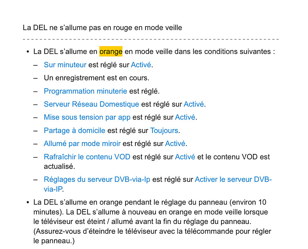

C'est à propos du voyant de mise en veille. Le sujet a été évoqué de nombreuses fois et j'avais compris que quand on passe en veille il s'affiche en orange le temps de la maintenance et qu'ensuite il passait en rouge. C'est ce que j'avais avant hors depuis que je viens d'installer une Apple TV 4K et quand on l'arrete il reste constamment en orange. Donc je m'adresse aux possesseurs de l'Apple Tv car je voudrais savoir si c'était normal sinon comment procéder pour qu'il repasse en rouge. Merci pour vos contributions.

... vérifie que depuis que tu as installé l'Apple TV, tu n'as pas activé une de ces options sur le Pana ... :wink:

OK Merci je vais vérifier tout ça
