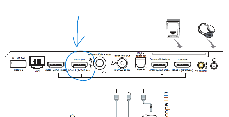

Je veux brancher la freebox/Player de la Freebox Révolution/fibre en HDMI sur ma TCL 831 mais il ne me reste plus de disponible que la HDMI 2 (4K / 120hz) je voudrais savoir si celle-ci est suffisante par rapport à une autre prise HDMI en 144HZ ou encore si il vaut mieux une 60HZ ?
Merci pour vos réponses.
EDIT : de plus cette HDMI 2 est spécifiée (Service Port) et je ne sais pas si il faut l'utiliser.

Oui cette prise fait l’affaire, tu aurais pu t’en rendre compte directement en connectant ton freebox player sur ce port.
Les ports de service sont utilisés pour diagnostiquer le téléviseur en cas de dysfonctionnement. Le marquage du port de service indique à une personne réparant le téléviseur où connecter l'équipement spécialisé.

Oui, ne voyant pas de retour me parvenir rapidement je me suis lancé et, comme tu dis, effectivement cela fonctionne parfaitement, c'était juste un peu la trouille de cramer quelque chose qui me retenait, mais bon, parfois il faut vivre dangereusement. :ko:
