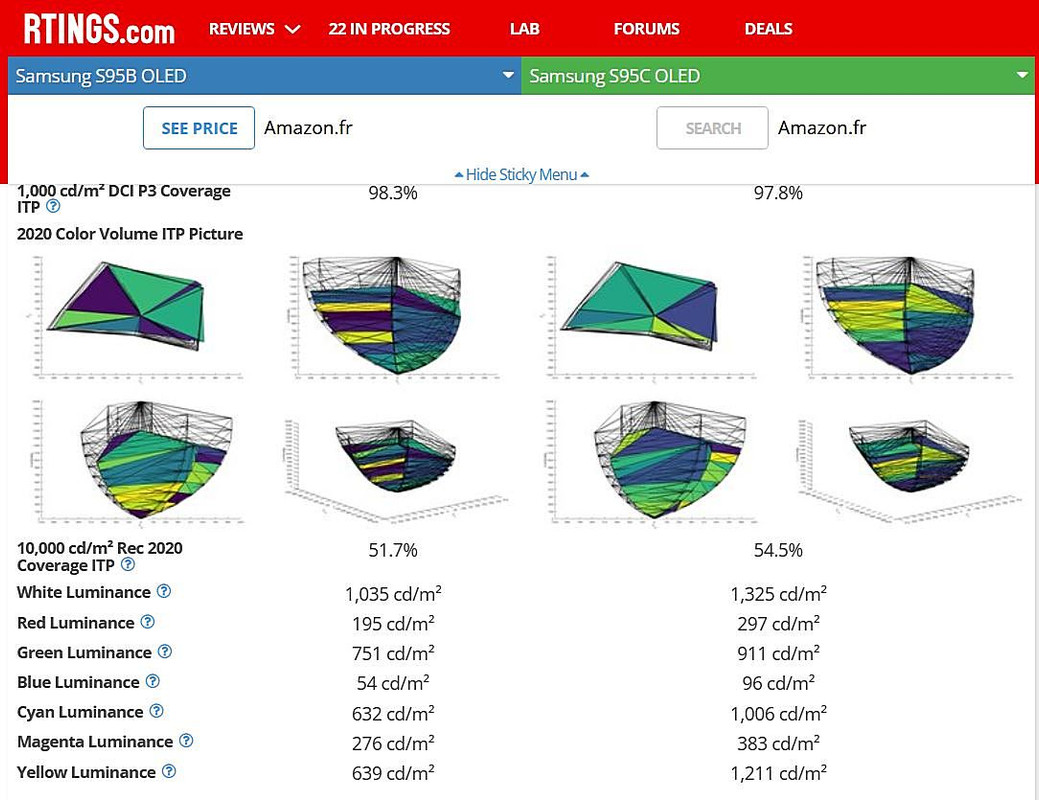

Rtings apparemment dans leurs travers encore une fois. Les chiffres sont en dessous de ceux du S95B en fenêtre 100% et ce sont les seuls à obtenir de telles mesures jusqu'à présent. Je ne sais pas ce qu'ils magouillent avec les mesures...

... c'est pas la faute de Rtings, cette différence s'explique sans doute par l'ABL du 95C réglé un poil plus agressif que celui du 95B, qui n'était déjà pas réputé pour son caractère relax ...
De tout façon, les différences mesurées sur leurs exemplaires de test, que ce soit à 100% pic de lum' (20 nits en faveur du 95B) ou 100% en soutenu (22 nits en faveur du 95B), sont totalement indécelables par l'oeil, et de toute façon, dans la vraie vie, une image blanche à 100%, couvrant toute la surface de la dalle, même sur un paysage enneigé, c'est pas tous les jours qu'on en visionne ... :wink:
Par contre, par ex sur fenêtre de 10%, la différence de 174 nits en faveur du 95C est sans doute perceptible (selon la sensibilité à la luminosité de chacun), et sur fenêtre de 2% la différence en faveur du 95C est de 293 nits donc facilement perceptible ... :wink:
Par contre, en matière d'intensité des couleurs, qui est le point fort de la technologie QD-Oled, le 95C fait beaucoup mieux que le 95B, celle du bleu par ex a presque doublé (de 54 à 96) ...! :o

... il n'y a pas que le blanc qui participe à la luminosité perçue d'une image, l'intensité des couleurs joue aussi beaucoup, et là le 95C est bien supérieur (voir comparo plus haut) au 95B, sans parler des TVs doté de dalles LG Display, qui sont loin derrière dans ce domaine là ... :wink:
