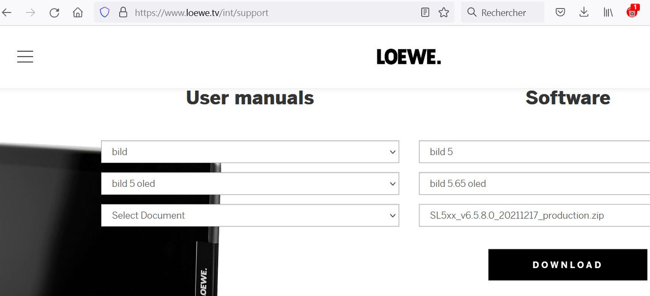

Bonjour, propriétaire d’un bild 5,65 de 2017 avec changement de dalle en 2020, savez vous si on peut mettre à jour le logiciel avec les nouveaux streaming, Netflix, prime, appletv… comme l’ont les deniers bild v et i?
- macario
- Messages: 48
- Inscription Forum: 03 Déc 2007 15:54
macario a écrit:Bonjour, propriétaire d’un bild 5,65 de 2017 avec changement de dalle en 2020, savez vous si on peut mettre à jour le logiciel avec les nouveaux streaming, Netflix, prime, appletv… comme l’ont les deniers bild v et i?
Non impossible.
Ce n’est pas le même châssis que les nouveaux Bild v et i.
Ton Bild 5.65 (comme le mien) est un châssis type SL4xx et les nouveaux sont des châssis type SL7xx donc incompatibles.
- davidsto
- Messages: 2111
- Inscription Forum: 16 Fév 2006 21:50
- Localisation: ici !
