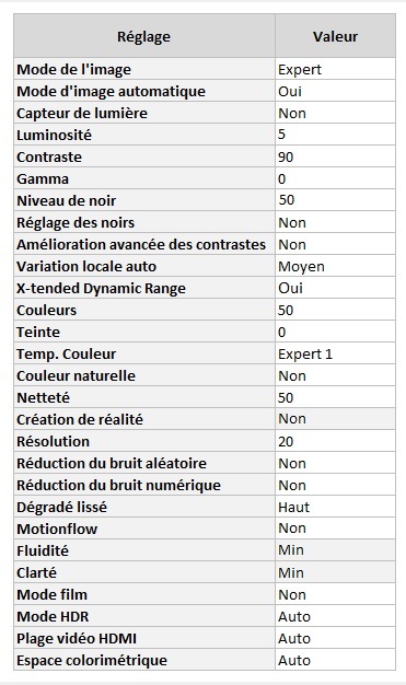

Message » 18 Sep 2022 18:41
Salut à tous,
merci pour l'info "Manu208"
je suis en train de me relancer dans les réglages approfondis concernant ce super téléviseur,
je peaufine les réglages en mode expert (en HDR) :
concernant la plupart des réglages, je me suis aidé des scènes en noir et blanc de l''avocat... ;)
je précise que ces réglages ont été fait pour éviter tout traitement de l'image concernant les Motionflow et compagnies.....
Si votre source est propre aucune raison d'utiliser ces artifices qui déforme l'image d'origine, à moins que vous avez encore des divx..... :wink:
Même si Sony explique que les scènes d'action rapide sont floues en raison d'une baisse inévitable de la luminosité par rapport à la taille de l'écran, si on le dépasse pas le 75 pouces le Motion Clarity n'est pas indispensable ;)
Essayer les réglages ci-dessus sur une source 4K HDR et dites moi ce que vous en pensez ;)
