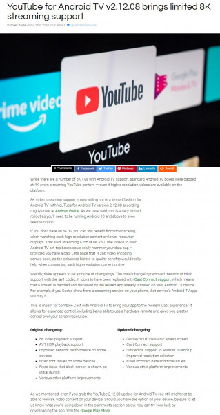

Dans le prolongement de mon bilan sur le ZG9 et le 8K, un article très intéressant sur YouTube et les conditons de lecture du 8K sous Androïd TV !
A noter les modifications importantes du change log de cette v2.12.08, qui a d'abord listé un certain nombre d'éléments/conditions,
avant d'en modifier/préciser certains points, dans une liste mise à jour !
Par ailleurs, un détail important que l'article ne précise pas :
La limitation d'un téléviseur 8K à afficher un contenu "interne", dans le sens décodé par l'électronique du téléviseur lui même,
ne dépend bien évidement pas que de la capacité software de l'application concernée.
Autrement dit, cela ne dépend pas que de la capacité de YouTube à adresser ses flux 8K au téléviseur.
Il faut AUSSI que le téléviseur dispose en interne d'une capacité hardware à décoder le flux 8K !
(Pour rappel, afficher un signal 8K entrant déjà décodé par un appareil externe via HDMI 2.1, ne demande pas au téléviseur
les mêmes ressources que de décoder lui même le flux 8K).
Parmis les écrans 8K commercialisés depuis 2019, beaucoup sont capables d'afficher du 8K, mais pas de le décoder !
C'est une fonctionnalité dont il faut vérifier qu'elle soit effective au cas par cas de chaque modèle de téléviseur,
fonction des capacités de ses chipsests internes.
S'agissant du ZG9 en particulier, et en admettant qu'à un moment SONY se décide à passer ses téléviseurs compatibles sous Androïd TV10
(ce qui n'est probablement pas pour tout de suite, la version 10 étant par ailleurs assez gourmandes en ressources systèmes (RAM)),
ça ne signifiera pas pour autant que la lecture des vidéos 8K de YouTube sera assurée.
Sur le KD-85ZG9, rien ne garantit qu'ils parviendront à faire décoder du 8K à la MT5893 (sa puce mutlimédia interne) !
