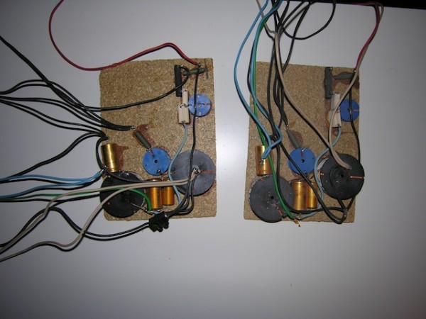

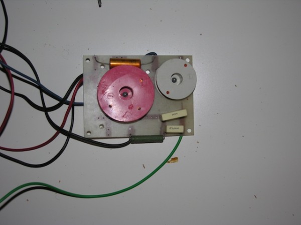

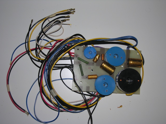

j'ai retrouvé quelques filtres et centrales que j'ai pour info, il y a je pense des filtres de 224, 126 DCII et des plus petits ... mais de référence sur les filtres / au nom des enceintes
