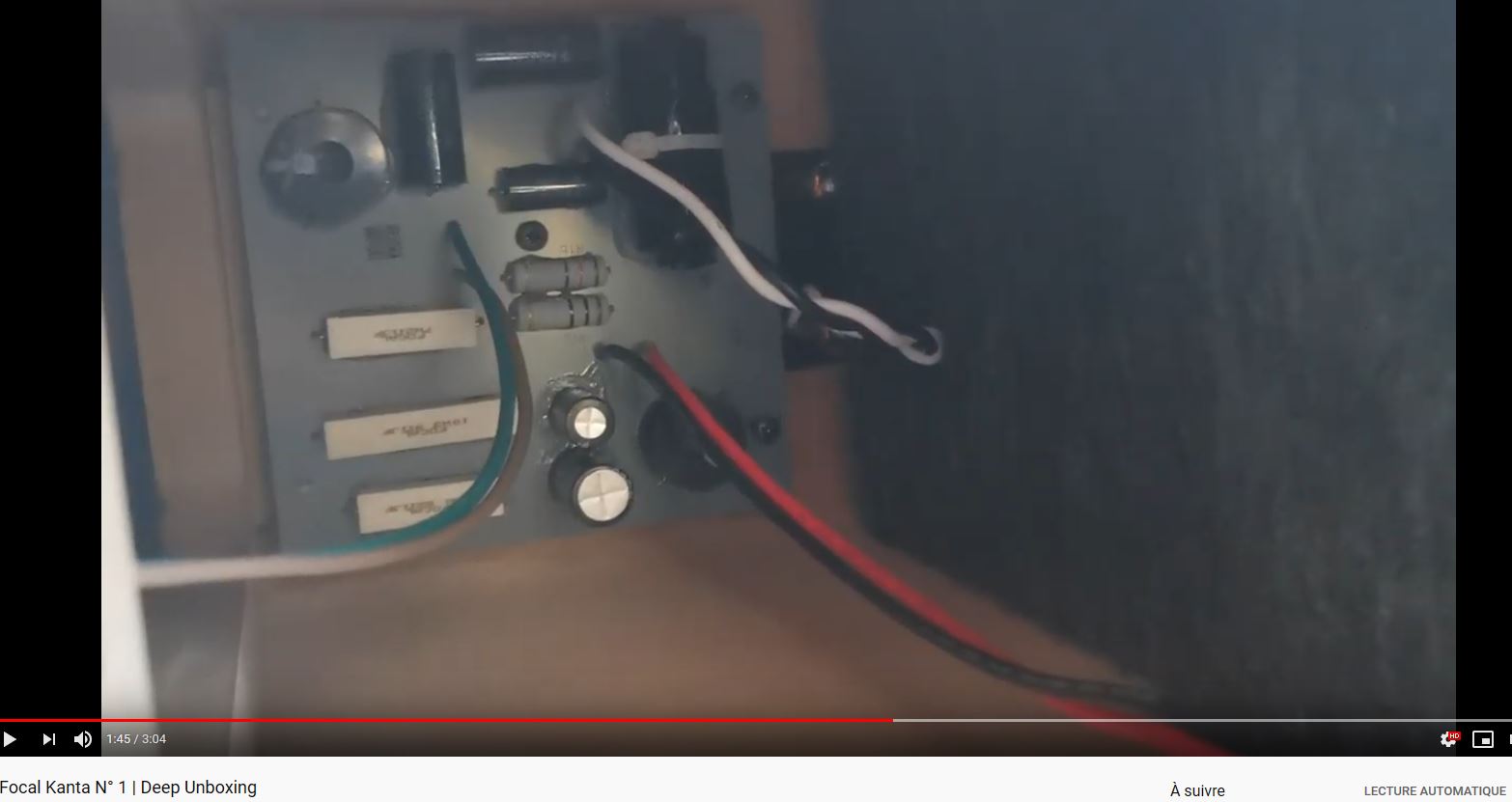

Oui il est important de regarder dedans mais ça ne veut pas tout dire. On ne sait pas si le filtrage est convenablement étudié par exemple. Ce n'est pas parce-que chaque composant va coûter 150€ pièce que c'est forcément bien non plus. Là où il faut faire la chasse, c'est le composant low cost style condo chimique sur le tweeter.
Les Gold 200 valent effectivement 4000€ paire, et pour des enceintes commerciales, se débrouillent très bien.
Si on veut on peut regarder des Focal Kanta 1 à 5000€ la paire :
Ou bien des Dali Epicon 6 à 10000€ la paire :
Voilà, clairement tu peux taper sur ces marques si ça t'amuse et ça serait plutôt justifié, mais force est de constater que Monitor Audio fait partie des marques qui sont soigneux sur leurs filtres.
