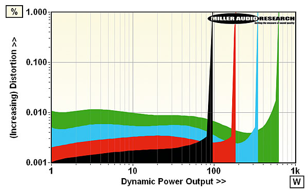

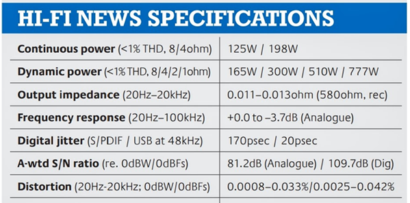

Les specs sur le papiers donne même 210A en pic. Et surtout un DP de 700 .
Je relate juste ce que j’ai entendu, et j’en ai déduit que c’était le hp de grave qui encaissé mal étant donné que l’aigu/médium resté quand même propre. ( après c’était à fort volume).
Ou alors c’était peut-être également les bibelot qu’il vibrait aussi
La puissance inscrit derrière l’appareil n’est pas je pense une puissance max, étant donné que le 2500 arrive à presque 700w (x2) sous 1 ohms.
Des ampli avec des alimentions énorme j’en ai écouté, mais je n’ai jamais retrouvé un grave aussi puissant et percutant que les gros denon uhc.
D’autant plus que les 803 descendent à 3,5 ohms, soit plus bas que les 8.2.

Ah, ils n'ent parlent pas sur les docs que j'ai trouvé... bonne nouvelle alors, parce que 320w pour deux fois 160 ça faisait juste

Bon, tout ça à l'air excellent ! mais ce ne sont que des valeurs crête, ce sont les condos qui la fournissent, pas l'alimentation (confirmée à 310W)
On se demande pourquoi certains constructeurs continuent à produire des amplis de puissance avec des grosses alimentation
Pour en revenir aux Kappa écoutées avec cet ampli et qui ne semblaient pas "supporter" sa puissance, c'est quelque chose qui est illogique, je m'explique :
Si on branche un ampli très puissant (plus que semble supporter les enceintes), on constate que les HP de grave ferment leur bouche et suivent ce que l'ampli dicte, on appelle ça des HP bien drivés, le seul bémol est qu'on détruit les HP si on pousse trop la puissance. Des petites enceinte avec un gros nampli derrière se comportent toujours bien, c'est un fait avéré et vérifié.
A l'inverse si l'ampli est trop juste on se retrouve avec des HP qui n'en font qu'a leur tête avec à la clé des vibrations incontrôlées. Dans ce cas, si on pousse, l'ampli écrête et on détruit les tweeters.
Donc soit les Kappas qu'a écouté Hob avaient des HP de grave défectueux, ou le Denon, en dépit de sa puissance instantanée disponible, ne parvenait pas à gérer la charge complexe que constitue le filtrage à 18DB avec des selfs très grosses sur les 30cm. De plus les Kappas sont des quatre voix et chaque HP est filtré en 18DB, le filtre est complexe, avec beaucoup de composants, tous les amplis n'apprécient pas.
A un moment faut arrêter de croire au miracle, je veux bien que cet ampli soit excellent, la presse est unanime, mais croire qu'un ampli à 2500 balles rivalise avec des blocs de puissance à 10 000... comment dire... il n'y a pas de miracle en physique.
