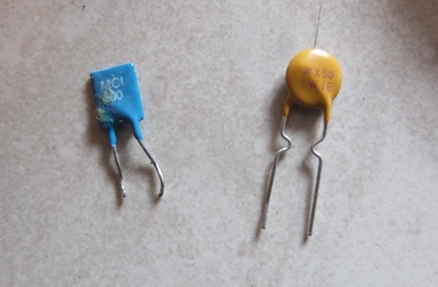

Toutes les gars qui ont fait des mesures sur les condensateurs de leurs Kappa n'ont pas constaté de dérives importantes, que ce soit ici ou sur AudioKarma ou autres forums. Toucher à ces filtres requière une main de pro attention.
bon ..j 'ai hésité ,mais ....au risque de me faire ""mal voir "" par la communauté des kappastistes, j' ai quand même un peu de mal avec ce que tu affirme ( rien de personnel :zen: )
en ce qui me concernent , kappatiste et amoureux :love: depuis leur sorties , je n' ai pas du avoir de bol :roll:
car il y a quelque années , suite à un "cramage " sans aucune raison apparente d 'un tweeter arrière sur des k9a , je me suis aperçu que sur les deux enceintes que la valeur des polyswicht présent sur leur circuits , avaient fortement augmenté
d' origine censé fait 1 ohm , il était passé à 2,7 ohms pour l' un et 5,2 ohms !!!!! pour l 'autre
polyswicht ,mais pas que en causse ...l' un des condo ne faisait plus que 0,5 µF au lieu de 1,5 µF ?
je ne vais pas (par manque de temps ,actuellement ) détailler sur ce que j 'ai déjà trouvé sur des filtres d 'autre versions ( k7a et 8a )
mais .... cela reste possible même si c' est plutôt très rare, je le conçois :thks:
cela , je pense, dépend notamment des niveaux d' écoute possible durant plusieurs décennie qui vont influer sur la durer de vie de certain composants
si , au cas ou ...vous avec un tweeter arrière sur des k8a ou k9a , enceintes bien driver qui ""dégage "" avant d' en changer , penchez vous sur le filtre

Message » 30 Jan 2025 12:18
yes François
j 'avais remplacé les polyswitch d' origine de chez Raychem (en bleu sur l'image ) par un équivalent
500 milli A , 72 volts
ref RXEF050 peut convenir
https://www.mouser.fr/ProductDetail/Lit ... B6DA%3D%3D
par la suite , sur les nouveaux filtres , je les ai viré , ainsi que les fusibles et les potards qui permettent un réglable de niveaux sur différentes voix pour une adaptation possible à l' acoustique de la pièce ou aux gouts de chacun
(potards qui furent remplacés par des résistances fixe )

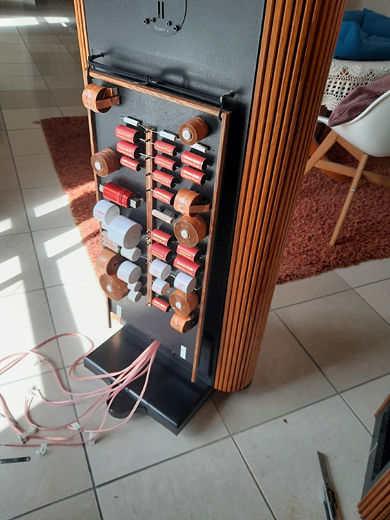

Message » 30 Jan 2025 12:24
édit
pour le partage :zen:
de visu ,les nouveaux filtres terminés
à++
Rusty 09

Message » 30 Jan 2025 18:35
Wow ! Magnifique travail !! :love:
Tu as fait appel à un menuisier pour le coffret des filtres ?
Quels résultats à l'oreille ?
A+
François
aton
Messages: 63
Inscription Forum: 15 Jan 2009 14:19
Localisation: Aix en Provence

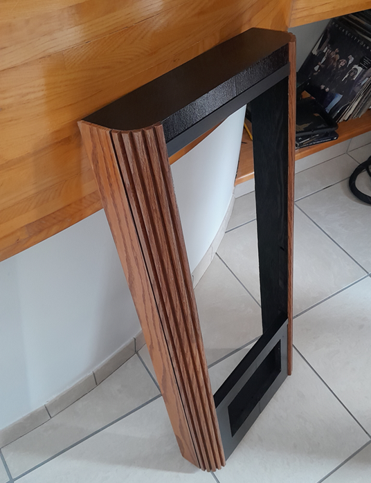

Message » 31 Jan 2025 11:05
salut François
les coffrets ont être réalisé avec d' anciennes caisses de kappa 7a , caisses abimée qui étaient vide et sans cache
je les ai juste modifié pour les adapter en profondeur et en largeur et réaliser une ouverture central
j'en ai profité aussi pour garder et modifier leur plaque support borniers
le filtre lui même n' est pas fixé sur les coffrets d' habillage , mais fixé , suspendu sur l 'arrière des k9
la partie borniers de raccordement des différents circuits du filtre ....
hormis , par manque de place ,celui pour les graves , placé en partie basse des coffrets
désolé mais les CR d' écoutes c' est pas trop mon truc ,je suis nul pour cela :roll:
tout ce que je puis dire , c' est que ce n' est pas le jour et la nuit , enfin en tout cas , pas au point d' avoir l' impression d' avoir changer d enceintes , ce n' était pas non plus le but de modifier fortement leurs signature sonore
d' ailleurs pour mes essais ,mes écoutes , je n ai touché au filtre que sur une seul des enceintes pour pouvoir garder un point de comparaison
le résultat finale à l' écoute et que j' y ai gagné un peu .....un peu ,mais sur tout les registres
meilleur définitions , dynamique ( notamment à haut volume d' écoute ) , des aigus qui file plus haut ( évidement .. :D )
un meilleur détachement perceptible sur les voix et instruments , une plus belle image quoi :zen:
en fait , je suis très satisfait du résultat Image et que s' en en valait la peine Image
