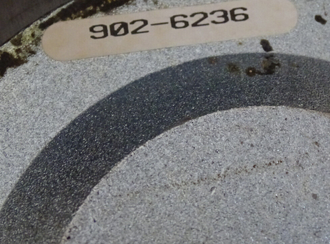

Bonsoir,
un possesseur des 9.2i aurait-il la bonté de me donner la référence du HP de bas-médiums et celle des deux woofers ?
Meilleurs voeux à tous !
pheno
Messages: 13612
Inscription Forum: 30 Déc 2009 0:49
Localisation: 76
Message » 09 Jan 2025 20:49
bonsoir Pheno
bonne année à toi aussi
bien que je ne possède plus de Kappa série 2 à la casa
voici ce que j' ai pu trouver sur le net
le hp bas medium porterait la référence : 902.5239
et les hp grave , 902.6236
je me permets une question :thks:
pourquoi cette recherche de référence :??
à+
jp
Rusty 09
Messages: 267
Inscription Forum: 19 Juil 2016 18:59
Message » 10 Jan 2025 17:14
Voici ma réponse:
- Il y aurait selon un type sur ebay un bas-médium 902-7251 sur la 9.2i
- Sur les 8.2i je suis sûr que c'est un 902-5239 parce que je l'ai vérifié
- On m'a déjà vendu un 902-5567 comme étant un woofer de 9.2i et qui normalement équipe le caisson ssw212
Ce qui m'intéresse c'est la ou les raisons qui explique(nt) le ressenti subjectif qui fait la différence entre une 8.2 et une 9.2 dont la voix humaine me paraît plus expressive sur la 9.2 que sur la 8.2.
Le filtrage est bien sûr différent entre les deux.
