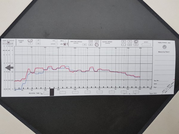

à 1,7m du mur arriere courbe en bleu
à 1m du mur arriere courbe rouge
Rapprocher des murs supprime un trou mais il y a aussi une perte de la profondeur de la scene sonore.
Il faudrait que j'essai tout contre le mur....... finalement
@pio2001

renan a écrit:@pio2001
J'ai eu la chance de ne pas être confronté à ce problème
Je ne sais pas dans quelle mesure il est gênant, et encore moins quelles seraient les solutions... à part disposer un caisson de grave dans un endroit stratégique.

@ Renan
Salut Renan,
Je pense que si tu as la chance de pouvoir de placer en milieu de piece, restes y !
Bien loin des murs, c'est toujours le mieux !
Moi j'aurais tenté la chose suivante, balance du 40Hz, ballade toi et choisi la zone qui en procure le plus, sans entrer dans la limite des 1,5 m de proxité des murs.
Contrairement à ce que l'on peut penser de prime abord en voyant ta courbe, c'est mieux que d'avoir un énorme pic à 80Hz.
Tu te poses là est ensuite tu adaptes la courbe du GMEP, mais pour y arriver, tes enceintes et ampli actuelles risquent d'etre trop sollicités si tu fait un EQ de + 15dB !!!! Les HP de grave vont atteindre le Xmax et risquent de talonner, l'ampli devra fournir une puissance déraisonnable pour faire ce + 15dB !!! Au minimum, une belle saturation sur l'ensemble du spectre !
Comme le dit Pio, faut rajouter de la puissance pour monter le niveau SPL sous les 70Hz, car là, ça doit pas etre terrible...
Surtout ne pas baisser le reste de la courbe !
Pour alimenter ton trou dans le grave et l'infra, 2 caissons ferons mieux que 1, chacun à proximité de tes 2 enceintes actuelles.
Si tu veux écouter fort, prends des gros caissons (si tu as la chance d'avoir un ampli HC, tu peux partir sur des caissons passifs et te payer un ampli du style Thoman ou autres, ampli de grande puissance en classe H ou D par exemple.)
Lorsque les 2 caissons sont installé et sommations OK, tu peux envoyer l'égalisation, mais commence par régler les niveaux avec les caissons (je couperai à la vue de cette courbe à 70Hz) pour déjà combler naturellement le trou en dessous de cette fréquence.
Une fois ce trou comblé et ça devrait commencer à bien fonctionner !
Un caisson en solo, c'est plus compliquer à régler en terme de sommation, avec 2 caissons, faces au niveau des faces de tes enceintes principales, tu auras moins de ma à caler tout cela.

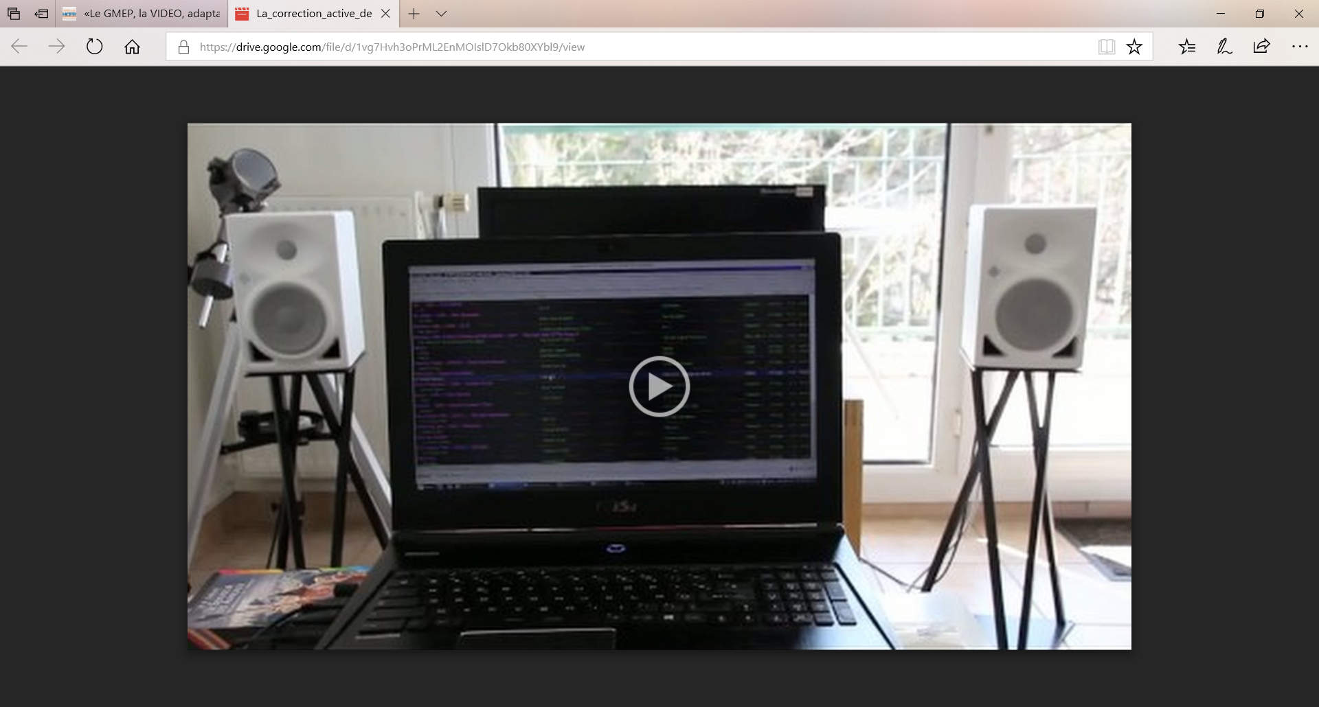

Salut,
Ma vidéo remarche. J'ai enregistré le son de ma chaîne avec le micro de mesure dans la pièce, et on y entend bien les pics de résonance dans le grave. On y entend aussi ma correction MiniDSP.
Avertissements :
La prise de son est faite en mono avec le micro de mesure Umik-1.
La vidéo doit être écoutée au casque si on veut avoir la moindre idée du comportement dans les basses fréquences.
Toute prise de son faite dans une pièce à vivre à travers une chaîne hifi donne un rendu extrêmement caverneux (chiche d'en faire autant chez vous et de publier le résultat : je vous garantis que ça fait peur !
Notez en particulier la différence incroyable de sonorité quand j'approche le micro de l'enceinte, à 4:30 dans la vidéo. J'y étais, je me tenais à côté du micro, et contrairement à ce qui se passe dans la vidéo, je n'ai pas entendu le moindre changement dans le son, à part dans l'extrême grave !
C'est l'effet de compensation de notre ouïe, qui annule à 95 % l'acoustique de la pièce quand on s'y trouve soi-même.
Cliquez sur le lien pour regarder (durée : 10 minutes)
https://drive.google.com/file/d/1vg7Hvh3oPrML2EnMOIslD7Okb80XYbl9/view?usp=sharing

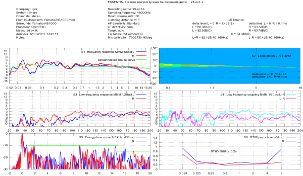

Dans mon ancien Studio de Mastering à Eaubonne, j'aurais pu mettre en évidence le GMEP avec une énorme bosse à 27 Hz et un trou à 100 Hz
Par contre au Studio de Briare cela me semble moins évident, surtout sur l'enceinte de droite.
......Je demande donc votre avis
Je dispose d'une courbe MMM sans corrections et d'une courbe mesurée en un seul point mais avec une résolution réduite.

Bonsoir Igor, 27dB ton GMEP à Eaubonne, t'avais un truc de champion du monde !
C'était quelle surface déjà ?
Comment c'était traité acosutiquement ?
A Briare, ton GMEP doit etre faible sur l'echelle des dB, ce n'est meme plus un sujet compte tenu du volume et du traitement, ça s'entends juste en parlant... Quelle pièce fabuleuse que tu as là !
Je n'ai pas le niveau technique requit pour donner un avis fiable sur les différences entre droite et gauche dans les conditions acoustiques qui sont les tiennes et en plus avec 2 sub à 4 metres des voies centrales ?
Avec 2 enceintes, une petite pièce et un GMEP élevé, c'est pas difficile de savoir que faire compte tenu des marges de progression possibles, ça saute aux yeux, chez toi, je n'en sais rien.
Je pense que tu as le droit de régler cela sous les 300Hz, en choisissant la courbe droite, donc EQ négative en gain sur la premiere enceinte, EQ positive sur la deuxième de ce que je vois au graph joint à ton mail.
