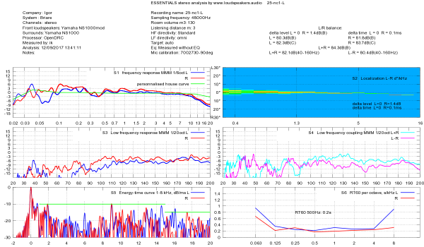

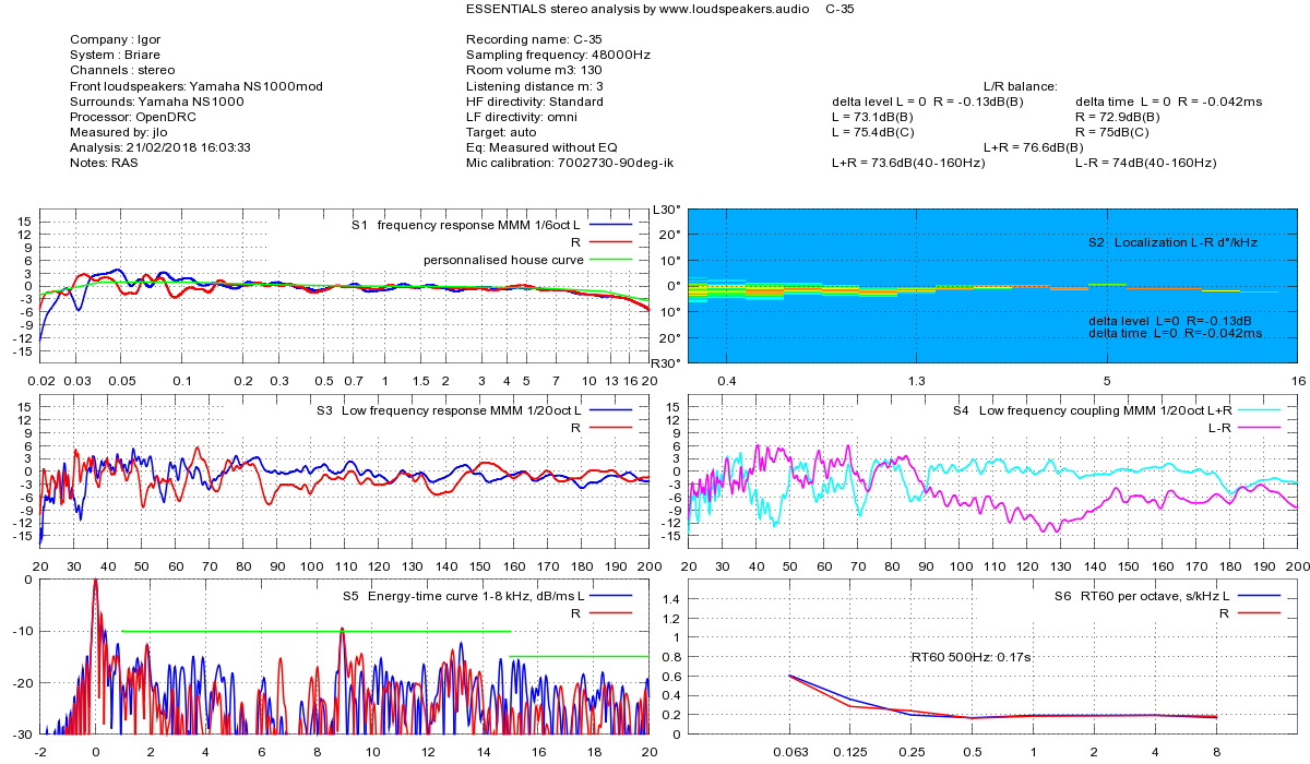

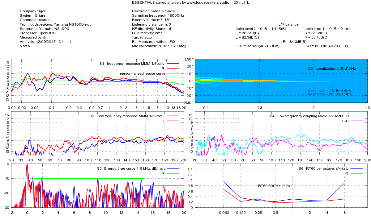

Message » 28 Mar 2018 11:45
Pio2001 a écrit:Par contre, je trouve le trou entre 250 et 500 Hz plus préoccupant. Cela peut provoquer un manque de chaleur dans le son. Mais bon, prédire un résultat juste en regardant une courbe...
Je rappelle que ma courbe publiée, à la page précédente est sans aucune correction électronique.
Bien entendu ce trou 250 Hz/500 Hz disparaît après la correction FIR de Jean-Luc Ohl, voir ci dessous:
1/ courbe non corrigée par Ohl (sans les 2 caissons SVS)
2/courbe corrigée en FIR par Ohl (avec les 2 caissons SVS)
Auditivement la différence entre les 2 courbes (corrigée et non corrigée) est faible, la courbe corrigée de Ohl donne une image plus focalisée et plus présente.
Félicitations Pio encore pour la mise en valeur d'une simple égalisation par ta vidéo :thks: :love:
