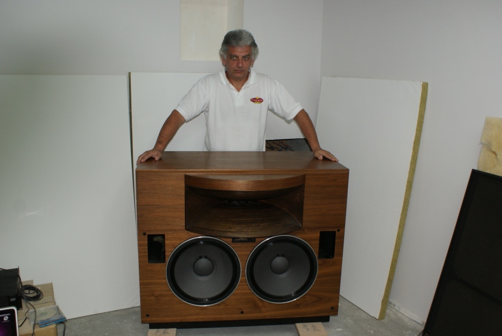

Pendant mes vacances, Farid m'envoie quelques photos de l'avancement du travail sur les caisses! Celles-ci sont en médium de 30 mm d'épaisseur, placage noyer véritable 1er Choix de 9mm d'épaisseur! La face avant c'est 20mm de placage! Chaque caisse fait 108 cm de hauteur , 70 de large et 59 de profondeur!
Le poids à vide fait 105 kgs, soit près de 140 kgs avec le 38, la chambre de compression et le pavillon! :o

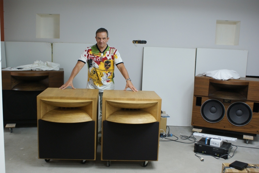

:D Le 21 août...départ avec Luc prés du Luxembourg pour prendre livraison de mes enceintes...baptisées FD Audio MC11 ....FD pour les initiales du concepteur, MC mes initiales :oops: et le 11 en référence au Kinoshita RM11, puisque les enceintes sont plus proches des Kinoshita que des TAD TSM2 (volume de charge plus important et fréquence de coupure 457hz contre 650 pour les TAD)! 8)
Une fois arrivés, on fait la connaissance avec Farid, très sympathique et passionné complet! Il possède des TAD Exclusive 2401 en magnifique état (comme neuf)! On se fait une petite écoute, mais sa nouvelle pièce n'est pas finie, et malgré un médium de toute beauté, le grave résonne un peu à ht niveau! Mais bon, on sent le potentiel des bêtes! :roll: (amplifiées par un Labgruppen FP10000Q)! Il est avec le filtre passif d'origine, mais nous avoue rapidement penser sérieusement au filtrage actif FIR élaboré par Eric! :wink:

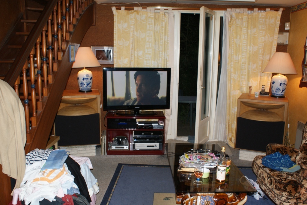

:( Une fois arrivés à la maison, ma femme a poussé des cris en voyant les objets du délit, mais une fois en place sur les mandrins en béton (en attendant les socles en chêne), elle lâche: "finalement elles s'intègre bien dans le salon" !! :oops: Oufffffffff!! :lol:
Désolé pour la photo, le salon n'était pas rangé!!!(ma femme va encore m'engueuler!!) :oops: :roll:

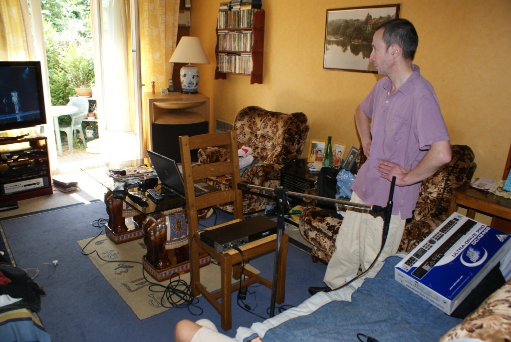

:D Le lendemain matin, Eric arrive avec ses appareils (carte son, micro...) pour régler le système! Il n'y a pas de filtre passif, tout est prévu en filtrage actif numérique! Comme les finances dédiées à la hifi étaient un peu à sec, Eric m'a fait acheter un Behringer DCX 2496, en attendant d'avoir le pécule nécéssaire pour acheter le filtre FIR tant convoité! :roll:
Puisqu'on parle finances, quelques préçisions: les caisses avec les socles en chêne et les pavillons 4001, c'est a peu près 3000€ la paire, les deux 40 Davis 1100€, les 2 chambres de compression JBL 2450 à 2600€ la paire en Allemagne (alors que c'est 3400€ en France :evil: )! Le filtre actif, c'est 240€ pour le DCX, mais 1200€ pour le filtre FIR Electrovoice DX46! On peut encore monter en gamme, avec du Dolby Lake ou du Klein Hummel, mais le résultat ne sera pas proportionnel à l'augmentation du tarif!! :roll:

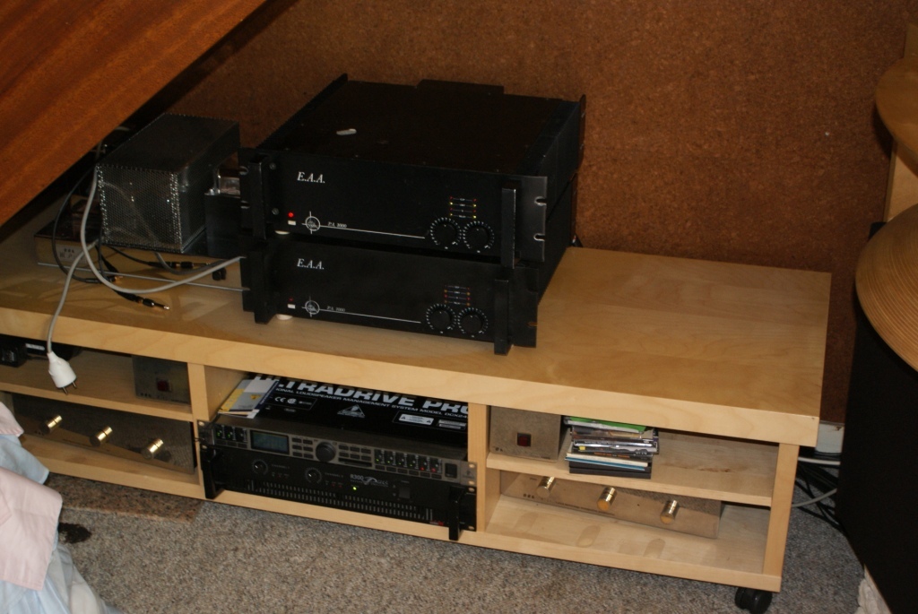

:D Pour l'amplification, je suis resté fidèle aux amplis pro: 2 EAA PA1000 en l'ocurrence! Ce sont des amplis de 2 x 340 watts/8ohms ou 2 x 650 watts sous 4 ohms, 900 watts sous 2 ohms :roll: J'en utilise depuis plus de 15 ans sur les différentes JBL Pro que j'ai possédé! Pour info, c'était les anciennes références à Radio-France, et ils sont toujours uitilisés dans de nombreux studios comme Guillaume Tell sur des Tad bien sûr! :wink: A signaler que ces amplis ont mis à mal de nombreuse références très ht de gamme (en essai à la maison bien sûr) 8)
Lors de la première écoute, j'étais "cagoulé", l'un des EAA émettait un petit ronflement sur les chambres de compression! Heureusement l'un de mes contacts pro m'a donné l'adresse d'un ancien ingénieur de la marque situé à Tours! J'ai donc fait entièrement réviser et remettre à niveau les 2 EAA! C'est impeccable maintenant! :wink:
Ps : la photo date un peu, il n'y a plus les DRG maintenant, seulement les 2 EAA, le filtre actif, et une belle platine Métronome Technologie ! :love:

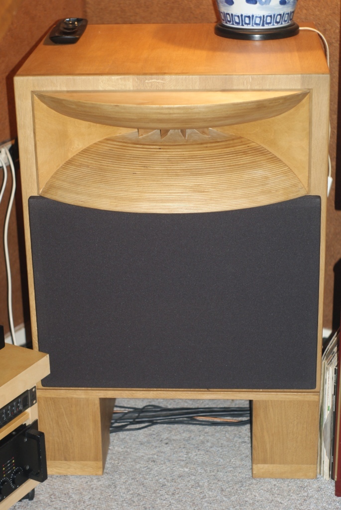

:D Voilà....les enceintes sont installées sur leurs socles depuis cette après-midi! Merçi à Luc et à Eric qui sont passés pour les installer! (poids total : 165kgs/pièce :o )! On a collé 4 gros patins téflons sous chaque enceinte, cà permet de pouvoir les ajuster en placement sans trop souffrir! La hauteur totale de l'ensemble fait 105cm, les pavillons sont à bonne hauteur! Et Wafette veut les garder claires, donc cà sera cirage incolore! :roll: :wink:
