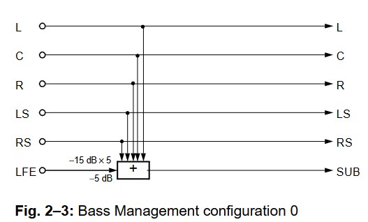

Encore actuellement sauf matos "évolué, un BM traditionnel est verrouillé du moment que les canaux sont déclaré en large.
Pourquoi ferait on du BM sur les enceintes qui couvrent tout le spectre ?
C'est d'ailleurs ce qui est indiqué sur le visuel que tu as posté.
Une éventualité .1 sur un système HC.
Ce qui se fait depuis peu côté Dirac n'a rien à voir.
Trinnov n'applique pas de notion small / large, le BM étant totalement ouvert.

Scytales a écrit: L'idéal, c'est un fil droit par défaut sur tous les canaux, car cela permet une flexibilité maximale, et, si on veut, la possibilité de choisir d'autres options.
Ce qui est bien le concept de base du Dolby Digital depuis 1995 en HC.
5 canaux pleine bande + 1 canal optionnel LFE.
Le bass management n'a été ajouté que pour compenser les carences des enceintes à descendre dans les basses fréquences en résidentiel.
Donc tous les décodeurs ont forcément un mode 5 canaux pleine bande + le LFE.
Pour le bass management, il y a juste tout et n'importe quoi.
Et ça par exemple c'est n'importe quoi :
Ajouter du signal pleine bande au LFE, ça donne juste un résultat dégueulasse.
A minima il devrait y avoir un passe bas sur les signaux des principales envoyés au sub.
Et c'est le mode LFE + main, qui est le mode Fête foraine (pour reprendre les termes de JPL) et pas du tout respectueux de l'oeuvre.

domin a écrit:
Voici un document sur les possibilités des puces Sony pour les lecteurs DVD Sacd
J'ai lu les pages 20 (j'imagine qu'ils utilisaient la même dans les lecteurs purement audio).
To resolve the problem, Sony developed a 1-bit Digital Signal Processor
LSI, the CXD9722. This LSI enables you to apply a carefully timed delay to each
individual speaker. Sony provides this delay in 150-microsecond increments.
Because most people can't make the mental leap from microseconds to speaker
distance, Sony calibrates the delay as distance, in 5-cm (2-inch) increments.
Each 150 microseconds of delay "moves" a speaker back 5 cm (2 inches). In
this way, Speaker Time Alignment adjusts the "virtual position" of each speaker,
enabling you to synchronize the arrival time of sound for all five speakers. You
can even change the perceived distance of the subwoofer in relation to the other
speakers. With Speaker Time Alignment, you'll experience multi-channel sound
as it was meant to be heard. You'll get the effect of perfect speaker placement,
even if your actual placement is far less than perfect
On manque d'un GBO pour nous expliquer clairement ce qui est possible ou pas avec le DSD, car on s'y perd quand même entre Merging-Pyramix et Sony (dont par parenthèse des disques écrivent nour sur blanc que "ce disque a été enregistré en DSD mais que la production est passé par le PCM 24.192...par exemple : études de Chopin par Perahia).
