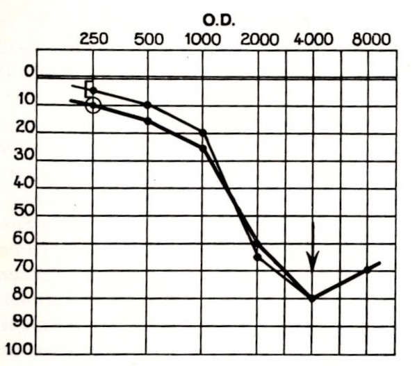

Pio2001 a écrit:
glouglou2436 a écrit:Pourtant entre 20 et 60 ans la perte à 8000 Hz est de l'ordre de 60dB.
Ce chiffre me paraît gros. Mais en fait, voici ce que dit Wikipedia :
La perte d'audition à différentes fréquences sous l'influence de l'âge varie selon les sources citées[réf. souhaitée]. Cela s'explique aisément par le fait que de grandes variations sont observées dans la population et beaucoup de facteurs interviennent en plus de l'âge des individus. Il n'est pas rare de voir des musiciens âgés avec des oreilles de jeune homme, tout comme il existe des jeunes avec des oreilles prématurément dégradées par des expositions répétées à des sons trop forts tels que ceux des concerts ou de discothèques
Concernant la compensation, ce n'est pas évident, tant la chute est brutale à partir d'une fréquence limite. Ce qui est perdu est perdu, et on a beau amplifier, rien +20 dB, ça ne fait pas grand chose.
Concernant la presbyacousie, on admet ces courbes. Il s'agit de moyennes dans une population de sujets sains ne présentant aucune pathologie auditive.
Par contre peuvent s'ajouter des pertes d'origine traumatique (exposition à des niveaux sonores élevés, écoutes trop puissantes au casque, etc...), quel que soit l'âge.
Courbes extraites de "Précis d'audiométrie clinique", M. Portmann (Masson)
A+
Robert64
