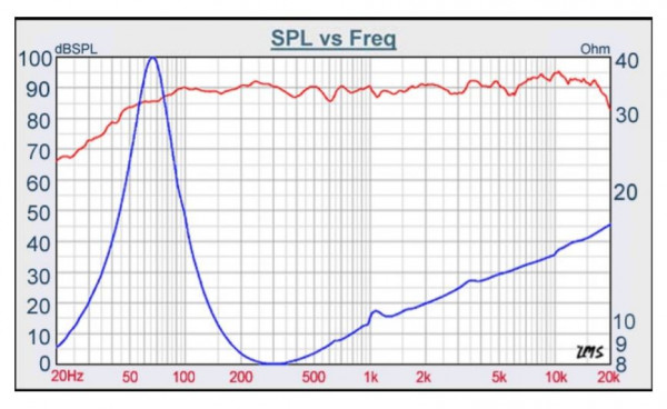

ATOHM LD150CR04
On voit une belle linéarité jusqu'à 4k5 et d'un coup le gros pic de 10dB à 5k2 ...
Athom préconise une coupure max à 2.5k ...
A l'inverse, pour une large bande comme le TANG BAND W5-1611SAF
Un côté montant assez classique des larges bande de cette taille mais pas de vrai marquage de fractionnement.
Dans ces deux cas, les harmoniques excitant le fractionnement (merci pour la correction esscobar ;) ) sont toujours présentent, la manière de gérer la conséquence est différente.
Dans le cas de l'Athom, clairement, faut pas aller chercher haut en fréquence et lui casser les dents ne serait pas idiot parce que sinon ça va s'entendre un truc pareil !
D.
