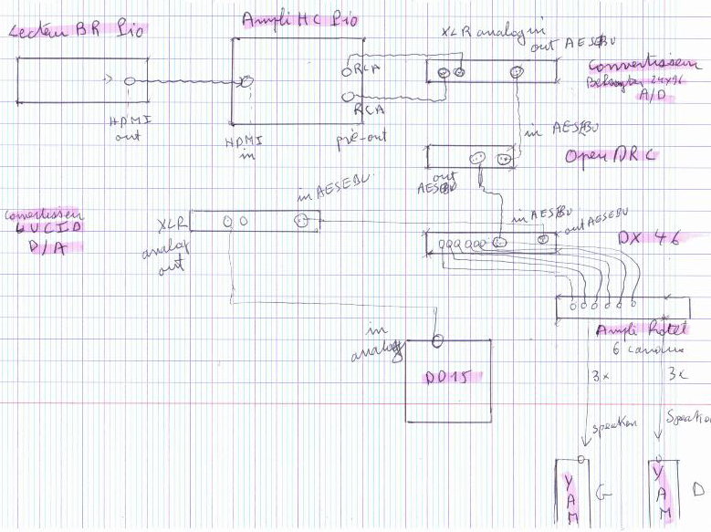

Croquis pour installation de la convolution = J-7
Message » 16 Nov 2012 19:02
Un croquis de l'installation....
Suis très peu doué pour cela :oops: .... et de plus vilaine écriture :oops:
Voici donc pour vendredi prochain.
Il est a noter:
-Que toutes les mesures de Jean Luc Ohl seront multipoint et moyennées
-Tous les filtrages seront en FIR sauf: (en IIR) le caisson 100 Hz 36 dB par octave filtrage LR, et la coupure basse du boomer 60 Hz 18 dB par octave, filtrage Butterworth.
-Toutes les égalisations seront en FIR.
-L'Open-DRC en entrée/sortie digitale AES/EBU pièce maitresse et programmable de de la convolution.
-Un convertisseur A/N Behringer DEQ 24/96 (je trouve intéressant la possibilité de lire constamment les fréquences utilisées par la musique avec son analyseur en temps réel, par contre il es laid, il faudra le rendre discret).
-un convertisseur Lucid D/A afin d'alimenter le caisson

Igor, si tu ne veux pas "gâcher" ton converto lucid pour une si basse besogne tu peux utiliser un petit converto bas de gamme pour le caisson en le branchant sur la sortie spdif de l'openDRC (qui fonctionne en simultanné de l'AES).
Ce truc pas exemple sera largement suffisant pour cet usage: http://www.audiophonics.fr/cyp-dct3-dac ... -6576.html
D'autre part, tu as une sortie spdif sur ton lecteur blueray (optique ou cinch)? Si c'est le cas tu pourra aussi la brancher directement sur l'entrée spdif de ton openDRC et bypasser le preampli pour la stéréo simple (avec toujouts la possibilité de passer le l'entrée AES à l'entrée spdif selon les morceaux à ecouter...), l'openDRC gérant le volume: ca fera une conversion de moins (et tu pourra instantanément passer de l'un à l'autre pour juger du gain éventuel, en mettant le preampli sur 0dB)

Message » 17 Nov 2012 0:29
Le problème du lecteur de Blu Ray d'Igor (PIONEER BDP-LX55) , c'est qu'il n'est pas assez haut de gamme pour avoir une sortie numérique Spdif coaxiale ; il faut qu'il change de marque et passe à Panasonic.
Mon lecteur de Blu Ray Pana DMP BDR 80, lui possède une sortie numérique coaxiale directement branchée sur un petit dac pour un usage familial décontracté Home Cinema (en stéréo simple) ; et pour un usage solo, écoute stéréo au casque (voir photo)
http://www.homecine-compare.com/lecteur ... P-BD80.htm
Igor, change donc de lecteur avec une "vraie" sortie numérique (pas une simple sortie optique à deux sous) ; et pendant que tu y es, pense également à changer de converto ... :wink:

Message » 17 Nov 2012 1:12
Sauf que le lecteur d'Igor n'est pas connecté en optique mais en HDMI. :wink:
Le LX55 possède deux sorties HDMI dont l'une est dédiée au flux audio. Lorsqu'elle est reliée à un ampli de marque Pioneer, le système PQLS agit alors comme "master clock" et assure une synchronisation précise entre les deux appareils. Cette platine n'est pas du tout bas de gamme en fait. :D

Message » 17 Nov 2012 2:33
Si, ... parce qu’il doit faire une conversion analogique > numérique (dont il pourrait se passer) entre son ampli Home Cinéma HDMI et son bidule numérique appelé Open DRC, alors qu'il pourrait brancher directement le lecteur Blu-Ray sur le bidule numérique en question, à partir de la sortie numérique coaxiale spdif du lecteur BR, si il était suffisamment haut de gamme pour en avoir une ... :wink:
Mais cela remettrait en cause le principe de la sacro-sainte conversion A/N et N/A dont chacun sait sur ce fil qu'elle est absolument transparente et ne peut (et ne doit) être remise en cause, sous peine de finir sur un bûcher ..., même si pos, un peu plus haut sur ce fil, suggère qu'un gain éventuel puisse être obtenu en passant d'une double conversion à une simple conversion ; un propos sûrement hérétique, assez surprenant de sa part. :mdr:

Message » 17 Nov 2012 11:02
En fait, tu souhaiterais qu'Igor se convertisse doublement en devenant adepte du fil droit avec du gain et du son des câbles. :mdr:
Plus sérieusement, je crois que tu confonds le principal avec l'accessoire. :-?
Idéalement, il vaut mieux éviter de traiter le signal plusieurs fois mais... Comment ferait Igor pour lire les sources multicanales s'il se passait d'ampli A/V ? D'autre part, n'oublions pas les services rendus par le LX75 en matière de réglages : celui de la mise en phase des quatre enceintes notamment, beaucoup plus important qualitativement que la supposée perte de transparence occasionnée par une double conversion A/N-N/A.
La configuration actuelle supporte déjà une double conversion, au niveau du filtre actif qui traite les signaux analogiques des deux canaux principaux. Et bien, franchement, pour avoir eu la chance d'écouter ce grand système, je n'ai ressenti aucune limite de ce coté là. :wink:

Message » 17 Nov 2012 15:40
S'il existait excellent ampli A/V capable de gérer tous les réglages actuels du LX75, plus le filtrage actif, plus l'égalisation par convolution... je pense qu'Igor l'aurait déjà adopté. Mais comme un tel appareil n'existe encore pas, Igor doit faire avec les câbles et les boitiers qui s'accumulent. Il a mille fois raison car le bénéfice des réglages permis par ces d'appareils bien maîtrisés, est très très très supérieur au petit gain en transparence qu'il pourrait éventuellement espérer en simplifiant cette installation.

Préparation de la CONVOLUTION
Message » 17 Nov 2012 16:08
pos a écrit:Igor, si tu ne veux pas "gâcher" ton converto lucid pour une si basse besogne tu peux utiliser un petit converto bas de gamme pour le caisson en le branchant sur la sortie spdif de l'openDRC (qui fonctionne en simultanné de l'AES).
En effet le convertisseur LUCID (aquisition récente d'occasion pour 50 €)... génère de la ronflette :o :mdr: .
Je l'ai remplacé par mon convertisseur.....mais là je vais me faire carrément incendier par pos :grr: ...... DAC PRO APOGE PSX100 (prix à l'origine + de 3000 €) voir photo.
DX 46 + convertisseur Apogee.jpg (41.38 Kio) Vu 624 fois
J'hésite a le remplacer par le DAC conseillé par pos :wtf: . Non parceque c'est un DAC ultra objectiviste qui coûte 34 €, mais par ce que sa sortie est SPDIF coaxiale. Or le filtre actif Electro-Voice Dx 46 n'a qu'une seule entée AES/EBU? :wtf:
