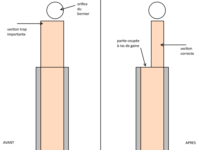

Bon je vais faire un schéma histoire de voir si on parle de la même chose, déjà :
(faire clic droit -> afficher l'image pour la voir dans toute sa largeur si besoin est)
Il s'agit simplement de couper à ras les brins excédentaires, il n'y a rien de dangereux ou de nuisible à la qualité du son, on ne fait qu'offrir une partie dénudée plus fine, mais largement suffisante, pour le connecter aisément.

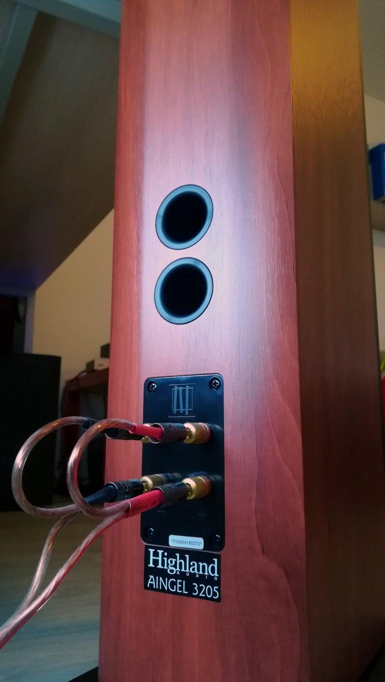

On le voit bien, par exemple, sur mes enceintes, toutes les parties dorées sont en contact avec le jus et c'est parfaitement dans les normes de ce qui se vend :
(câblage fait maison)
Ou bien sur cette photo trouvée sur internet qui représente un branchement tout à fait normal de câbles d'enceintes dans leurs borniers : https://bgros26334.i.lithium.com/t5/ima ... 9DCF?v=1.0
Les borniers et/ou une partie du câble sont à découvert et ce comme sur toutes les enceintes hifi et comme certains amplis aussi (Atoll par exemple), et ce depuis toujours ! Ça ne pose aucun soucis tant qu'on ne dénude pas le câble sur 10cm :ko:
