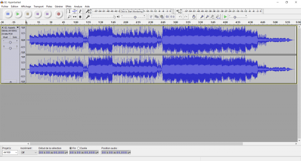

J'ai fait quelques essais de mon côté. Avec le morceau Front 242 - Television Station, qui a une piste de grave sur un seul canal,et une autre piste de grave sur les deux canaux. On a une alternance grave mono / grave à droite / grave mono.
J'ai appliqué des passe-bas pour ne laisser passer quele grave.
Avec coupure à 75 Hz, j'entends encore la différence gauche / droite.
Avec coupure à 50 Hz, je ne l'entends pas.
Au passage, le résultat d'un passe-bas sur ce genre de musique est effrayant à entendre. Ca fait genre explosion volcanique sous-marine.
Je posterai mes extraits ce soir.

Pio2001 a écrit:Je posterai mes extraits ce soir.
C'est fait, j'ai ouvert un sujet sur le grave en stéréo, avec mes extraits : general-haute-fidelite/le-grave-peut-il-etre-stereo-t30086101.html
