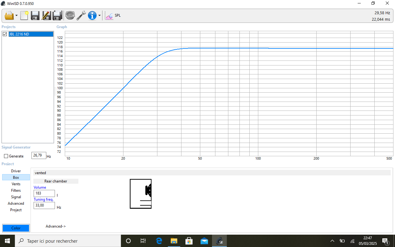

Salut à Tous,
Je reçois les 2216nd cette semaine, j'ai fait une simulation Winisd, la voici :
183 litres
Accords à 33Hz
2 Events de 100mm
SPL :
Group Delay
Qu'en pensez vous ?

Message » 07 Mar 2025 11:30
Salut,
C'est déjà bien ainsi. Après, c'est un hp qui supporte l'égalisation positive.
Tu peux accorder plus bas (20Hz) comme le fait JBL sur la M2 il me semble et ajouter un boost par l'égalisation.
On est sur un niveau de perf qui dépasse largement les Audax que tu avais pour ce qui concerne l'élongation et la tenue en puissance.
A voir dans un second temps à mon avis.

Message » 07 Mar 2025 11:38
Merci pour ta réponse !
:o :o :o Accord à 20Hz alors que sa Fs est à 36 Hz
Je refais une simu avec un accord à 20 Hz voir ce que ça donne, je suis très surpris qu'on puisse faire ça !

Message » 07 Mar 2025 11:47
Oui, ça se fait depuis longtemps, notamment sur les caissons 46cm cinéma JBL et quasi toutes les grosses monitors pro de studio.
Accord vers 20/25Hz apparemment et grosse eq positive sachant que le 2216nd a une réponse légèrement montante.
https://www.audiosciencereview.com/foru ... 51/page-11
