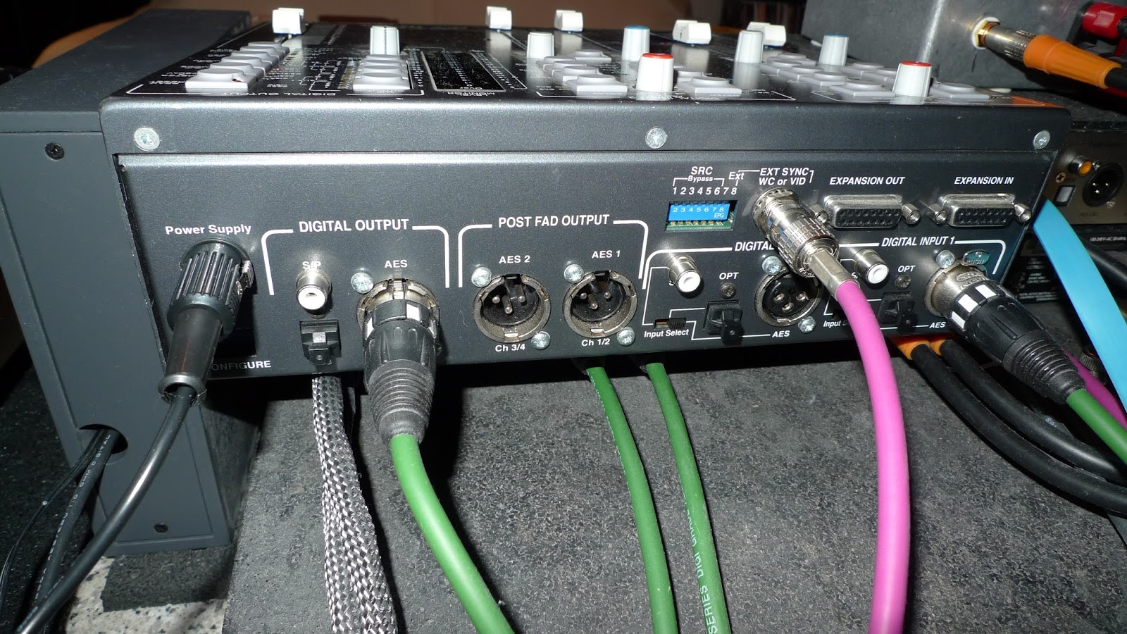

Il y a très peut d'appareil permettant de régler le volume en numérique (hors réglage dans le soft de lecture), l' OpenDRC DI est un bon compromis et en plus il peut faire de la correction!
J'ai commencer avec des consoles full numérique (entrées et sorties), le problème, c'est quelles ne travail que avec du 24Bit/48kz max, bizarrement il n'y a plus d’équivalent. Je les ai toujours chez moi

stephane092 a écrit:Il y a très peut d'appareil permettant de régler le volume en numérique (hors réglage dans le soft de lecture), l' OpenDRC DI est un bon compromis et en plus il peut faire de la correction!

indien29 a écrit:stephane092 a écrit:Il y a très peut d'appareil permettant de régler le volume en numérique (hors réglage dans le soft de lecture), l' OpenDRC DI est un bon compromis et en plus il peut faire de la correction!
Où trouves tu tout ce vieux matériel ? Tu es collectionneur ou ca a un rapport avec ton boulot ?
