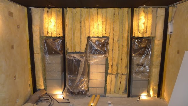

Question bête, il y a du traitement acoustique (presque) partout, mais ces colonnes massives qui servent de supports aux enceintes ne sont elles pas néfastes sur le plan acoustique ?
SYLEX - Membre HCFR Contributeur
- Messages: 25715
- Inscription Forum: 11 Oct 2002 13:47
- Localisation: Angers
Ces colonnes ont plusieurs rôles:
1) Monter les enceintes au niveaux des oreilles du spectateur.
2) Créer une masse pour la stabilité de l'enceinte (de 2 à 6 fois le poids de l'enceinte).
3) Empêcher les vibrations de l'enceinte de se répandre dans le reste de la pièce (grace à un absorbant caoutchouteu sous la colonne, acoustipad ou autre).

Tout ça je sais, je demande si en contrepartie, elles ne sont pas aussi cause de problèmes acoustiques ? En l'occurence, il y a autour et derrière un traitement acoustique bien pensé ; mais les colonnes et les enceintes me semble "manger" au moins le tiers de la surface à traiter...

Tu es cruel : la surface des trois enceintes represente un pourcentage tres faible du mur; de plus les colonnes sont en parpaing brut - un matériau poreux - qui ne reflechit pas particulierement le son.
Au debut des travaux, quand j'avais abattu la double cloison et la piece entiere etait en parpaings bruts, la salle etait deja bien matte.
On devrait eventuellement pouvoir coller un peu de laine de verre sur les colonnes, mais vu qu'elle sont proches du tissu tendu, la faible épaisseur ne changerait pas grand chose...
C'est surtout pour empecher les transmissions solidiennes des enceintes dans le reste de la maison.
