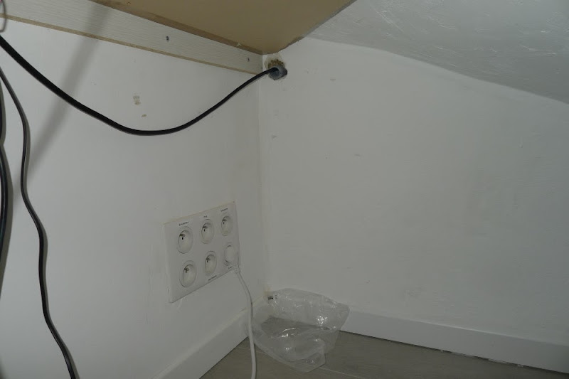

J'ai donc investi modestement (< 100€) dans quelques câbles, puis j'ai ressorti mon perforateur-burineur :

La prochaine étape consiste à démonter les panneaux dans l'angle de la pièce pour accéder au mur mitoyen, ainsi que les gaines conduisant au dessous du canapé.
Ensuite il faut bien mesurer de part et d'autre du mur pour étre certain de la position exacte à percer : il faut arriver à coté du cylindre et pas dedans, et bien sous la niche du bureau.
Le trou est percé, j'enfile mon tuyau PVC à la masse et je fait passer le câble HDMI pour vérifier les longueurs
Pour limiter les fuites sonores au travers de cette nouvelle ouverture, je décide de reboucher avec de la mousse expansive. Ces dernières années lors de mes divers travaux j'ai été très déçu par le pouvoir expansif des nouvelles mousses. La norme de 2008 interdit en effet l'utilisation des isocyanates, et les nouvelles bombes ne gonflent plus autant que les anciennes. J'ai au beau chercher dans les boutiques de pro, plus moyen d'y échapper. J'ai donc tenté une nouvelle marque que je ne connaissais pas, et j'ai balancé une grosse quantité de mousse dans la cavité (puisque dans mes expériences récentes le volume restait quasiment à x1).
Et la fut le départ d'un long moment de solitude.... Cette mousse... comment dire.... pour expandre elle expand ! J'ai donc du passer plus de 15mn à essuyer les gros boudins qui dégoulinaient de l'ouverture, et j'en ai mis partout sur le cable HDMI. Au final je suis satrisfait, car certain qu'il ne reste plus aucun vide dans le mur (et le cable étant caché dans le mur, les quelques traces sont sans importante). Je vous recommande donc chaudement cette bombe, qui saura faire du bon boulot dans vos chantiers :
De l'autre côté du mur - sous le bureau - je rebouche le contour du tube avec du silicone blanc, puis je fais passer les cables restants (3 USB)
Pour le moment je n'ai pas bouché l'intérieur du tube. J'envisage soit de tasser quelques tissus, ou alors plus simplement reboucher au silicone, quitte à gratter si un jour je dois changer les câbles.

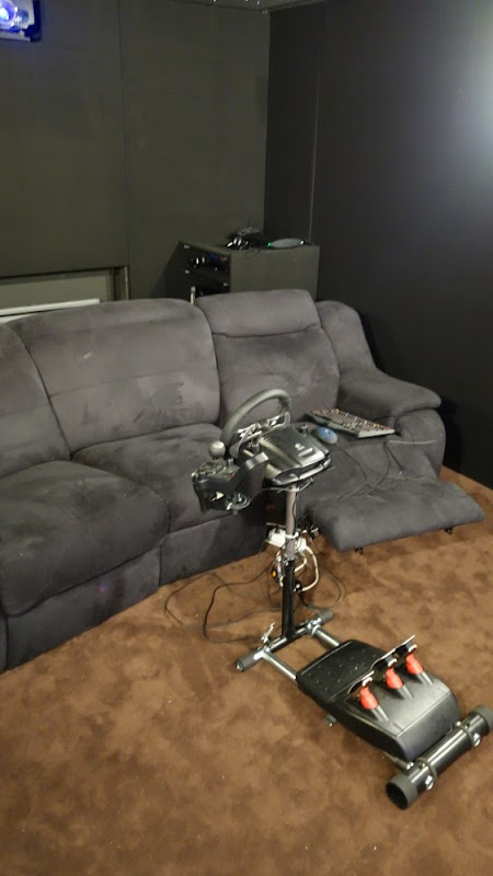

Je me suis en effet un peu remis - après plusieurs années d'abstinence - au plaisir des jeux vidéos. Et profiter d'un tel environnement est tout simplement génial pour l'immersion. J'ai donc tiré profit de ce grand espace vide sous le bureau pour y stocker un accessoire bien festif. La suite en images :
Un volant G27, monté sur son support wheelstand pro, qui se plie facilement et se glisse sous la table grâce à un plateau sur roues. J'étais très attiré par des solutions plus lourdes de cokpits, mais se posait le problème du rangement, et par la même la praticité de mise en place. En effet, plus c'est compliqué à brancher, moins on le fait. Dans mon cas, il suffit de sortir le plateau, porter le volant dans la salle attenante, le brancher sur le 3em port USB sous le canapé, et roulez jeunesse !
Le résultat est très convaincant, le plaisir de jouer démultiplié.
A tel point que j'ai également investi dans une PS3 pour prolonger l'eventail des possibilités:
Si vous souhaitez faire la même chose, je vous conseille de désactiver tous les traitements de l'ampli sur les entrées PC et PS3, afin d'éviter une latence entre le volant et l'affichage. C'est ce que j'ai fait et je suis satisfait du résultat. Certains puristes voudront brancher les prises HDMI de la console et de l'ordinateur directement au VP et n'utiliser l'ampli que pour gérer le son, mais la gestion en devient bien plus complexe, je ne la trouve pas justifiée.
Petite déception au niveau du buttkiker : j’espérais relancer un peu son intérêt dans les courses de voitures mais il reste désespérément silencieux, probablement la faute aux jeux qui n'exploitent pas assez les basses fréquences.
Au final je suis très content de cette évolution qui rajoute un éventail d'options autour de la salle et relance l'intérêt de la salle au sein de la maison. J'imaginais le visionnage de films comme un plaisir social et l'utilisation du volant plutôt comme activité personnelle, mais dans les fait l'inverse se produit : on se retrouve à plusieurs autour du volant, et on passe de très bons moments.

Je regardais également du coté des simulateurs dynamiques et autre cockpit, mais cela aurait demandé trop de compromis à ma salle qui est dédiée avant tout HC (sans compter le coût). Ton choix me parait être un très bon compromis investissement/plaisir.
Cela donne quoi coté assise avec le wheelstand pro ? tu es assis au fond du canap ou assis sur le bord pour bien avoir en main le volant et le pedalier ?

Assis au fond, bien calé dans le canapé. Les personnes plus petites ont besoin d'un coussin pour le dos, mais une fois en place rien ne bouge : le support est très stable.
Reste le pied central qui gêne un peu pour laisser sa place à un autre pilote. Il faut être souple pour entrer dans une F1...
