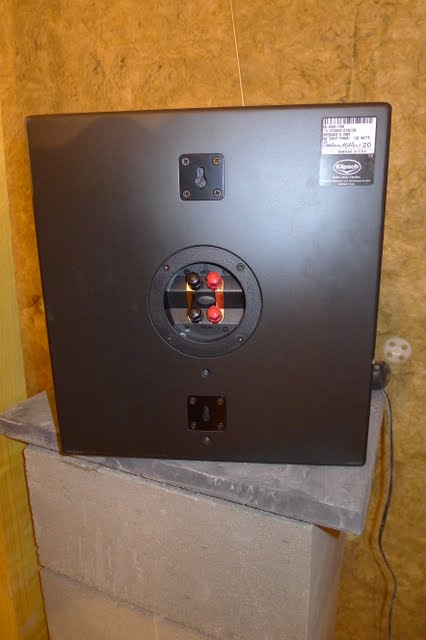

Le facteur est tres actif cette semaine, et j'ai (enfin) recu mes enceintes, le timing est excellent puisque j'ai fini les colonnes hier soir, mais je me tâte pour les installer de suite, j'ai peur que la poussière des prochains travaux - bien que faible (juste quelques trous a percer) - n’abîment le matériel.
Apres déballage, j'ai quelques conseils a vous demander :
Question 1 : epaisseur surround
Les attaches du cable depassent de l'arriere et vont donc toucher le mur tout en empechant le reste d'etre bien fixé, est-ce normal / grave ?
Question 2 : fixation surround
Je pensais fixer les surrounds avec deux vis / chevilles plantées dans mes murs en parpaing, mais vu que les vis vont devoir pas mal deborder du mur, je ne sais pas si le resultat sera solide et empechera les enceintes de trop vibrer
Question 3 : alimentation caissons de basse
Les cables founris sont trop courts : je peux mais sans marge poser un subwoofer mais le second c'est mission impossible. Il ne me reste qu'a choisir entre installer l'ampli a l'avant de la salle (mais ou?) ou acheter un cable plus long, que feriez vous? J'aimais bien l'idée de pouvoir regler les sub depuis le rack plutot que demonter l'ecran et les panneaux...

Pour les surrounds: pour ma part deux chevilles molly dans du placo on suffit. J'ai laissé les vis sortir juste assez pour les rentrer en forçant un peu; du coup les enceintes sont bien plaquées contre la moquette murale. Je ne te cache pas que ce n'est pas simple et se joue au demi-milimetre près.
Pour l'ampli: à ta place je le laisserai dans le rack en effet; le câble HP est de toute façon bien moins cher que le coax
Attention au revêtement des enceintes qui est très fragile, du moins pour les faces qui seront visibles.
Pour bosser avec les enceintes posées je les aies laissées avec leur protection scotchée autour et pas une trace de poussière. Par contre le plastique qui bouge avec la musique n'est pas des plus jolis sons.

Pour les surrounds :
Le câble HP fait que de toute façon il t a une épaisseur en plus.
Cela revient plus ou moins à la partie des borniers qui dépasse.
La fixation doit donc en tenir compte de toute façon !
Pour les Sub :
Le positionnement des Sub est très important et déterminera une partie des performances.
Tu dois monter de nouveaux câbles. Je suppose que c'est du Neutrik Speakon ? Tu trouveras ces fiches un peu de partout. Ici par exemple http://www.audiophonics.fr/connecteurs- ... 9_349.html
