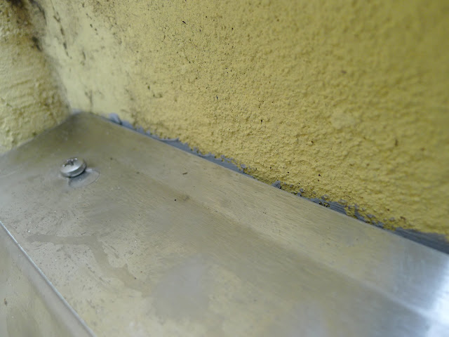

2- une infiltration d'eau par fortes pluies :
J'ai cherché a savoir si l'eau venait par la bouche ou bien par infiltration du mur dans la laine de verre (donc autour de la gaine). Apres tests hydrauliques j'en conclue que c'est bien la bouche qui est coupable, et je cherche toujours le moyen d'empecher l'eau d'y entrer tout en gardant un minimum d’esthétisme a l'ouvrage. Mais pour éviter tout souci j'ai tout de même ajouté du joint silicone autour de la structure metallique, et j'ai mis en place des gaines nues (sans laine de verre) pour mieux observer les eventuels ruissellements lors des prochaines pluies

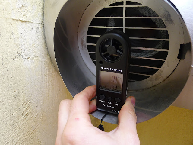

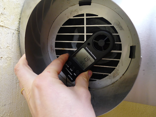

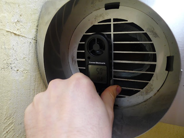

J'ai aussi voulu regler le débit d'air pour optimiser le renouvellement par rapport aux contraintes besoin de la piece / bruit / pertes de chauffage, mais je n'arrive pas a obtenir de mesure fiable avec mon petit appareil à 6 sous :
En fonction de l'emplacement j'obtiens des valeurs completement differentes. J'ai bien conscience que ma main et l'appareil generent des perturbations qui peuvent fausser la mesure, alors si vous avez des conseils pour mesurer au mieux...

Les problèmes que tu rencontres pour tes mesures sont entre autre dus au fait que la grille devant laquelle tu fais ces mesures perturbe l'écoulement de l'air. Je ne pense pas qu'un appareil de meilleure qualité te donne de bon résultats.
Peut tu enlever cette grille pour faire tes mesures ?
Même dans ce cas, l'écoulement de l'air ne sera pas forcément linéaire. L'entrée de la conduite est en soit une perturbation à l'écoulement.
S'il est linéaire, les vitesses ne sont pas homogènes. Elles sont normalement plus grandes au centre que sur la périphérie.

Je prendrais une poche plastique que je jointerais avec du scotch du coté bouche et je ferai une sortie plus étroite coté mesure sur un tube genre rouleau carton de papier WC. Ou de l'essui tout pour avoir un tuyaux (PVC sinon) et afin de laisser le fluw redevenir laminaire.
Pas cher. A toi de voir si ca marche, t'en a pour 15mn de bricolage le temps de chercher les accessoires.

Pour faire ta mesure, il faudrait être en régime établi. En mettant un tube rigide du diamètre de ta sortie et en plaçant ton anémomètre au centre à une distance supérieure à 5 fois (ou 8 fois je ne sais plus il faudrait que je retrouve mes cours de méca flu) ton diamètre de tube, tu devrais avoir une mesure cohérente. Il faut voir si tu es en régime laminaire ou turbulent (je ne connais pas les débits utilisés mais à mon avis, on doit être encore en laminaire).
Parce que si on change le diamètre de sortie finale, je pense que la surpression peut entraîner une modification du fonctionnement de l'extraction.
