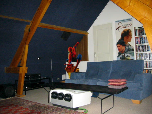

Encore une petite salle dédiée
- Fichiers joints
- SALLEHC02.jpg (53.34 Kio) Vu 11405 fois
- SALLEHC03.jpg (72.17 Kio) Vu 11845 fois
- SALLEHC04.jpg (53.89 Kio) Vu 11847 fois
- COMBLES090203.jpg (81.4 Kio) Vu 1271 fois

Oui Franck, c est ma salle.
Faite avec mes petites mains dans les combles au dessus de mon garage
Cela ne se voit peut être pas sur les photos mais les enceintes sont orientées.
Alain
Alain

A la demende générale le détail des opérations:
Je suis parti de la charpente nue
Première hésitation :
Isolant 200 mm sous chevrons ou 70 mm entre chevrons et 100 mm dessous (le 130mm n existe pas)
J ai opté pour la deuxième formule qui permet de gagner en volume ; de plus, dans ce cas, les poutres longitudinales apparentes permettent de fractionner les rampants en deux ce qui facilite la pose du placo.
Deuxième hésitation
Laine de verre ou laine de roche ou polyester ou polyurethane
J ai choisi la roche qui offre une meilleure (légèrement) isolation phonique
Je pense que polyester et polyuréthane sont également moins isolants phoniquement, par contre la mousse de polyuréthane est top en thermique.
L avantage des panneaux (complexe mousse + BA13), c est aussi que l on peut les fixer par vis directement sous la charpente mais, que se passera
t il au niveau des joints si la charpente bouge ?
ISOLATION :
Donc, laine de roche 70 mm avec pare-vapeur à agrafer entre les chevrons ; après agrafage, il est important de taillader le pare vapeur, perso, j ai découpé au cutter et retiré des carrés de 30 x 30 cm espacés de 15 cm.
Mais, avant ; pose des suspentes ; voir plus loin.
Ensuite, pose de la deuxième couche de 100 mm avec pare vapeur embrochée sur les suspentes.
PLACO BA13 :
Le BA13 (panneaux 1200 x 2500 recoupés à dimensions) est fixé par vis autotaraudeuses dans les rails métalliques longitudinaux espacés de 50 cm environ d axe en axe.
C est rails sont reliés aux chevrons par des pattes métalliques (suspentes) fixées chacune par 2 vis (1 suspente tous les 2 chevrons)
Même principe pour le mur de pignon ; mais les rails sont verticaux et fixés en partie basse sur une cornière vissée dans le sol ; les suspentes sont alors fixées sur des tasseaux eux mêmes fixés sur le mur en parpaings.
Sur les murets latéraux, rails verticaux également ; fixés sur une même cornière en bas ; et en haut, sur des suspentes pliées à 45° et vissées sous les solives
Cela fait beaucoup de vis et une perceuse visseuse sans fil est indispensable.
CABLES :
Avant le placo des murets et du pignon, passage des câbles électriques rigides 3 x 2,5 mm2 isolé (câble prévu pour passer sans gaine dans les vides de la construction)
Pour les câbles audio, j ai choisi de décoller légèrement les plinthes et de les passer derrière celles-ci
FINITION :
Finition des joints du placo. avec bandes papier et enduit., puis ponçage.
Couche d apprêt d accrochage.
Sur murs et rampants, moquette de sol côtelée sous couche mousse assez fine fixée avec de la colle vinylique passée au rouleau longs poils (moquette découpée en lés de 2 m pour faciliter la pose) 1,83 euros le m2 chez Mr Bricolage
Pose des radiateurs électriques 1750 W + 1000 W
Raccordement électrique au tableau principal avec disjoncteur et minuterie pour les radiateurs.
Terminé par la moquette au sol de bonne qualité (la chape est à peu près plane)
Un site interessant pour imager tout cela "Isover"
J ai sûrement oublié de dire pleins de trucs.
Appareils et panneaux diffracteurs pour plus tard, une crampe me prend dans les doigts ;
Alain
