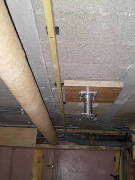

La pose des tasseaux des corniches a nécessité la dépose du projo et de son support.
Donc, pour pouvoir remettre le projo en place il a fallut que je raccourcisse la planche supérieure qui était de toute façon beaucoup trop grande.
J'en ai profité, par la même occasion, pour refaire la planche inférieure qui était en agglo mélaminé de 18 mm pour en refaire une autre en contreplaqué de 19 mm et glisser des petite entretoises en nylon de 10 mm entre cette planche et le projecteur.
Après avoir vérifier que tout allait bien, j'ai tout redémonter pour repeindre la planche en contreplaqué en noir.
Ensuite, il a fallut trouver une solution au problème soulevé par Thx68 concernant les gaines de la VMC qui passent contre les tuyaux de chauffage.
J'ai finalement décidé d'enfiler des morceaux de gaine électrique fendue en deux autour des tuyaux.
Cette gaine étant annelée elle devrait permettre de dissiper un peu la chaleur ou tout du moins éviter le contact direct du tuyau en acier sur la (fragile) gaine de VMC.
Merci Thx68, car sans ton intervention, je ne sais pas si j'y aurais pensé.

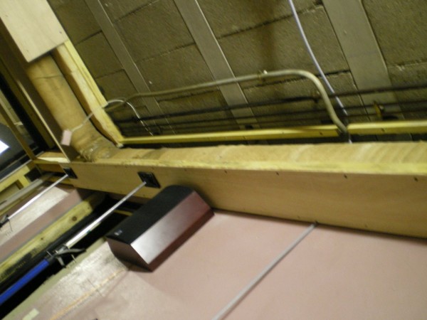

Voilà pour quoi j'ai dû redécouper la planche supérieure du support de projo.
J'ai continué après la pose des planches des corniches...
Mais c'est pas encore fini.
Ces deux tuyaux de chauffage calfeutrés qui traverse la pièce de gauche à droite ne ma facilitent pas le boulot, ça fait de la corniche en plus à poser.
On peut voir sur cette photo que j'ai glissé de la laine de verre entre le plafond et les tuyaux pour éviter la propagation du bruit vers les pièces au-dessus.

Salut lukyfish,
Beau boulot. Ca doit être fastidieux et pas facile à intégrer tous ces tuyaux et gaines qui passent dans ton plafond.
Est ce que tu pense que la gaine plastique va suffire à isoler sufisamment tes tuyaux d'eau chaude pour ta gaine VMC. Je sais qu'en plomberie, on utilise souvent des gaines en mousse. Mais tu as peut être déjà fait des tests. Autre remarque pour le logement de l'ampli. A t'il suffisamment de place pour l'aération ? Je te pose la question car je viens d'intaler le mien et n'ai rien trouvé dans la notice pour les distances a respecter afin qu'il puisse "repirer" sans surchauffe.
Bonne continuation à toi. Encore quelques temps et tu vas enfin voir la concrétisation de tes longs moi de travaux.

Merci DARCY74, j'espère que cette gaine électrique sera suffisante car je n'ai pas beaucoup de place et c'est déjà bien serré.
Pour répondre à ta question sur l'aération de l'ampli, je pense que chez moi l'espace est suffisant car mon ampli ne chauffe pas trop, j'ai 6 cm au dessus et 4 cm de chaque côté.

salut
ça avance , ça avance , mais tes tuyaux ne t'aident pas , quand on voit le plafond c'est un vrai casse tête .
J'ai hate de voir les murs finis aussi .car le saumon rose ........ .
Tu tiens le bon bout continu, on est tout là derrière toi ( te r'tourne pas )
stef
stef

Salut Luckyfish,
Heu, je ne voudrais pas être un oiseau de mauvaise augure mais j'ai bien peur comme le dit aussi Darcy 74 que ce simple tuyau annelé ne suffise pas à lui tout seul pour descendre de quelques degrés, la t° de ton tuyau d'eau chaude .
Je pense effectivement au tuyau avec une isolation à mousse de quelque cm d'épaisseur serait plus approprié à la solution .
Thx 68
Thx 68
