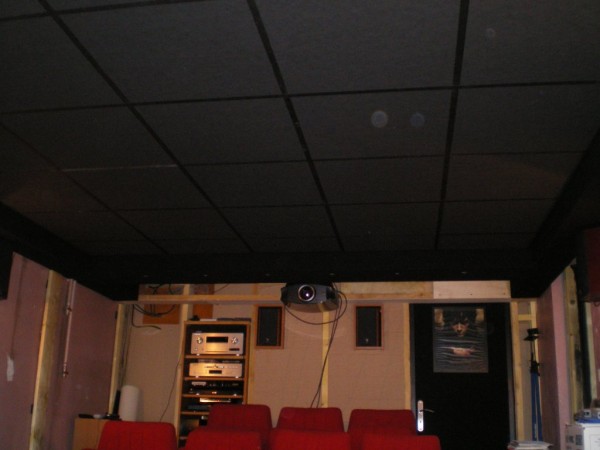

Le faux-plafond dans la grande partie avant de la salle est terminé.
C'est vraiment simple à monter et le rendu est chouette. :D
Plafond côté avant
Plafond côté arrière
Par contre, je suis un peu sceptique sur la réelle efficacité de ce faux plafond (Rockfon 40 mm) sur la propagation du son dans les pièces du dessus, Je verrai à l'usage... :-?
D'autre part, l'effet obscurcissant des dalles est énorme, j'ai regardé un bout de film hier soir alors qu'il n'y avait que la moitié du plafond de posé et l'immersion dans le film était déjà bien meilleure. :P

Message » 01 Aoû 2009 14:41
salut
C'est vraiment beaucoup mieux avec le plafond , bravo .
C'est déjà une nouvelle salle :D , fini tes murs viiiiiiiitttttttttteeeeeeeeeeeee :mdr: :mdr: :mdr: :mdr: :mdr: :mdr: :mdr:
Pour ce qui est du son , tu sera surpris de l'efficacité .

Message » 01 Aoû 2009 22:56
Waouuuuuuuuuuuuuuuuuuuuuuuuuuuuuuuuuuu comment c'est beau !
Super méga top ce plafond ! et si enplus c'est simple à poser c'est du bonheur !
Mais c'est vrai que ca doit pas isoler à fond vers l'étage supérieur, ca serait intéressant d'avoir l'avis des spécialistes.......
