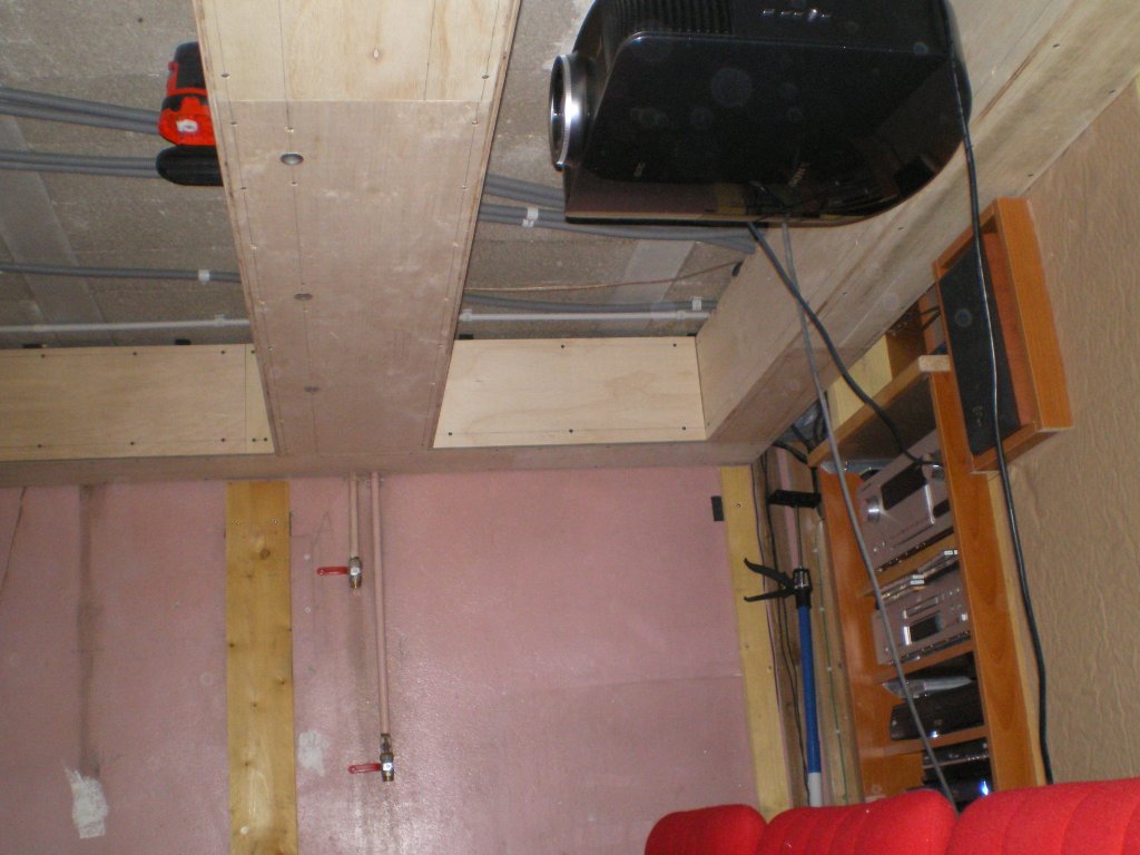

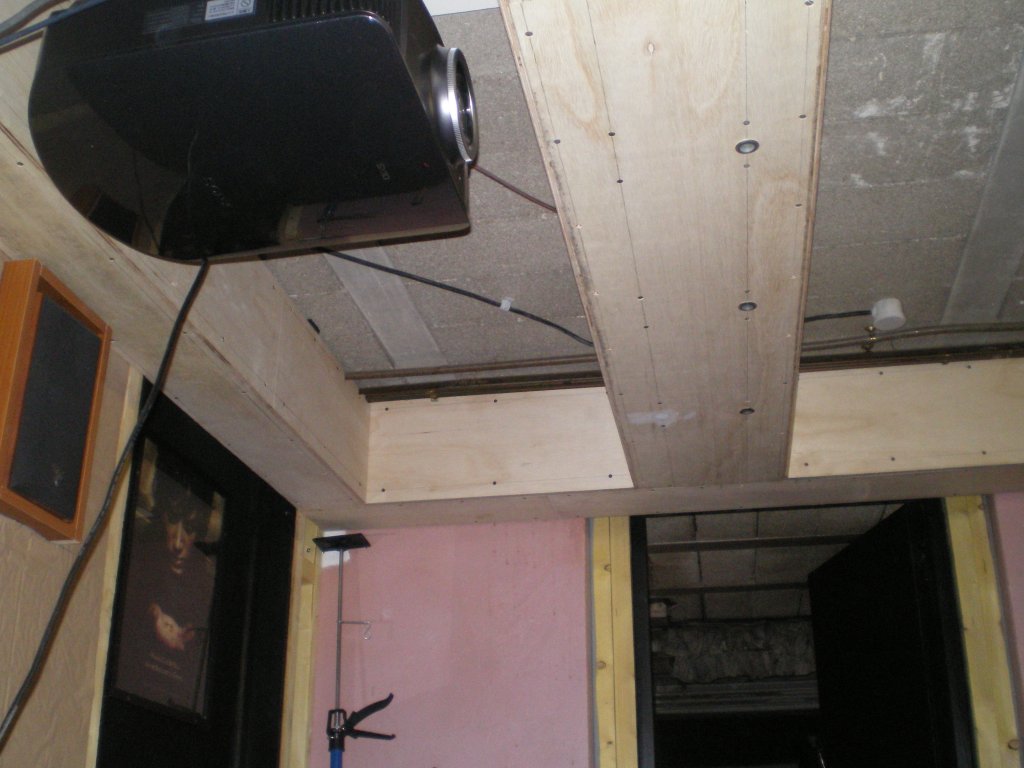

J'ai passé les derniers fils des enceintes arrières.
Côté salle
Côté bureau
Les corniches sont terminées.
Je vais enfin pouvoir passer à autre chose. :D
Corniche droite
Corniche gauche

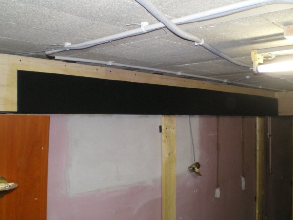

Je viens de débuter la pose de la moquette sur les corniches.
J'ai choisi pour pour encoller les planches de bois d'utiliser un petit rouleau peinture à poils, ça économise pas mal la colle et ne présente pas d'inconvénient majeur vu le faible poids de ma moquette.
Les corniches de droite et de gauche sont quasiment finies et la corniche qui traverse la salle au dessus des sièges avec les spots à led est terminée.
Corniche gauche
Corniche droite
J'ai perdu pas mal de temps à découper les emplacements des petits spots à led.
Corniche centrale

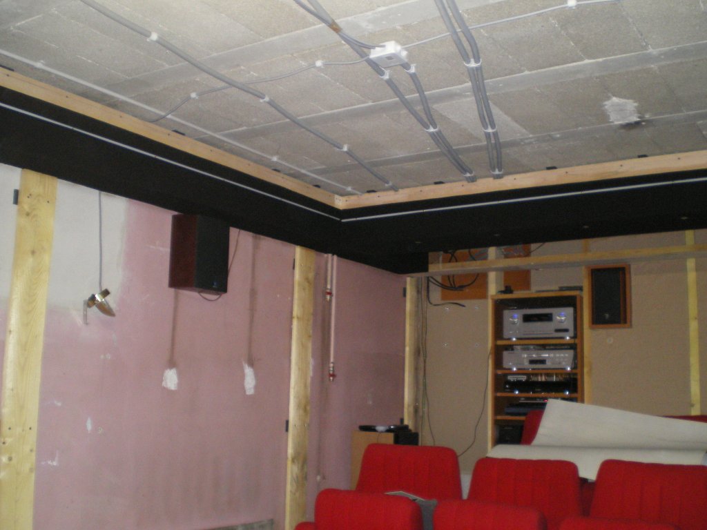

La pose de la moquette sur les corniches est terminée sur la grande portion avant de la salle.
Avant côté gauche
Avant côté droit

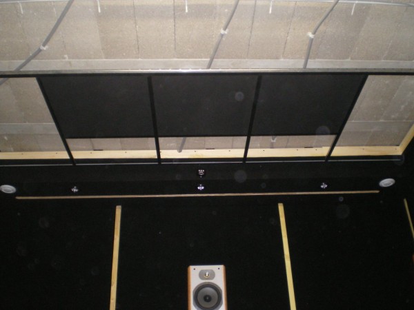

Mise en place des cornières pour la pose du faux plafond Rockfon, j'ai mis une vis tout les 40 cm.
Avant gauche
Arrière droit
C'est presque ça le plus embêtant à mettre parce qu'après les porteurs et les entretoises c'est un vrai légo, un jeu d'enfant. :D
Premières dalles
Détail de la fixation des porteurs au plafond.
Fixation plafond
Voilà déjà deux rangées de faite, sachant qu'il y avait des coupes sur la première contre la corniche de l'écran.
Sur les côtés, je tombe pile poil avec 5 dalles pleines.
Deux premières rangées

C'est marrant, j'en suis comme toi... j'ai monté la moitié de la structure....
C'est vrai que ca se fait super bien. Je me demandais s'il fallait tout mettre (y compris les petites traverses de 60) où les monter au fur et à mesure du placement des dalles pour faciliter leur insertion.... entre celles de 120 :roll:

Je me suis posé la même question :D et finalement je monte tout, je monte mon porteur, mes entretoises de 120 puis celles de 60 et je positionne les deux rangées de dalles (sans oublier les fixations de plafond) puis les rangs suivants...
