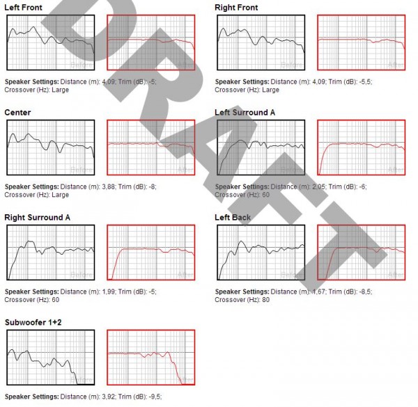

Alors ce 8801 ? La dynamique est bonne ? Ou c'est un peu mollasson ?
- Grumpt
- Messages: 1397
- Inscription Forum: 04 Déc 2007 16:04
Grumpt a écrit:Alors ce 8801 ? La dynamique est bonne ? Ou c'est un peu mollasson ?
Je viens de terminer la calibration Audyssey Pro.
Marantz n'a jamais été molasson à mes yeux (oreilles) depuis que j'en ai ( SR8002, AV7005 ET AV8801)
J'ai pourtant eu entre temps un Yamaha Z7 et un Onkyo 5507.
Cependant, pour l'instant je ne perçois pas de nette amélioration par rapport à mon AV7005.

Concernant la calibration Audyssey Pro, le plus est indéniable par rapport à la calibration Audyssey faite avec le micro fourni avec le préampli.
Je pense que ça ne vient pas seulement du nombre de points de mesure. (8pts maxi)
Le micro du kit pro doit être bien meilleur, j'ai fait 12 points de mesure et je peux en faire plus encore, jusqu'à 32 je crois.
Je vais essayer maintenant de faire un nouveau réglage des niveaux à 85db au sonomètre.
