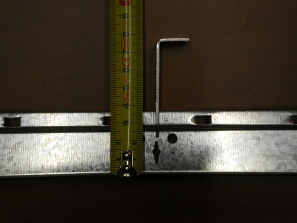

Comme tu n'es pas le premier à me poser la question, je suis descendu pour prendre une photo qui sera plus explicite que des mots.
Donc pour tout le monde, 8 cm est la taille minimum que vous perdrez en installant votre faux-plafond en fixant les coulisseaux (équerres) directement au plafond (ce qui n'est normalement pas préconisé) sans amortisseur ni tige filetée.
Je ne sais pas, par contre s'il existe des coulisseaux plus courts.
Il est peut-être possible de plier le coulisseau plus bas pour gagner encore 2 cm (maxi).
8 c'est effectivement le mini sous réserve que les dalles soient des 20mm et pas des 40mm.
Par contre pour avoir posé le mien... je suis trés seceptique sur la formule de l'équerre visée tel que au plafond.
Comment on visse en étant juste dans l'allignement du porteur ? comment on régle les différences de niveau ? transmission directe des vibrations au plafond et enfin il faut percer au mm et au bon endroit chaque équerre car il n'y aura aucun jeu.
Par ma modeste expérience de pose..... détaillée sur mon topic http://www.homecinema-fr.com/forum/viewtopic.php?p=172997299#p172997299, j'ai été bien souvent "trés content" de pouvoir régler et corriger les écarts surtout sur des porteurs de plus de 3 mètres... .

Entièrement d'accord avec toi lolo63, je partage ton avis sur le fait d'avoir un peu de marge et de pouvoir faire les réglages nécessaires pour ajuster les porteurs.
Certains sont coincés avec leur hauteur de plafond et même si je n'avais pas ce problème, j'essaye de les aider et de trouver des solutions, mais c'est sûr que c'est pas évident.
On verra le résultat de la réflexion du premier qui se lancera...

AMHA, y'a pas 36 solutions...
c'est soit 8cm de perdu en 20mm ou 10 en 40mm (pose classique sur structure)
sinon c'est "dalles collées directement au plafond" comme Agassi avec les inconvénients qui vont avec... .
A chacun d'opter selon le compromis....

lolo63 a écrit:AMHA, y'a pas 36 solutions...
Pourquoi dis-tu qu'avec 8 cm on ne peux mettre que des dalles de 20 mm ? Le rail porteur n'est pas si haut que ça, il doit faire 3 cm - 3,5 cm je crois, donc il reste environ 5 cm entre le rail et le plafond et de quoi passer une dalle de 40 mm, je me trompe ?

En théorie tu as raison....
Mais en pratique, je t'assure qu'il faut bien "2 cm de rab" pour ajuster et enfiler les dalles sur la structure (donc 6cm pour des 40mm et 4 cm pour des 20mm)
En effet, les dalles sont hyper fragiles, dés que tu les accroche sur un angle, sur un mur.... elles sont marquées ou déchirées.
Puis trouver des supports de porteur réglables sur moins de 6cm avec des chevilles à bascules... c'est chaud...
De plus il faut anticiper...
Si demain il faut changer une dalle (accidentée lors d'une partie de Wii
)... ben avec 1cm d'espace pour la relever et la glisser sur l'autre... bonjour....
Si tu souhaites insérer un ciel étoilé où tout simplement des spots.... eh ben crois moi....
même 6 cm au dessus des dalles c'est pas du luxe .

C'est vrai qu'il faut souligner la fragilité de ces dalles, à manipuler avec précaution.
J'en ai abimé une en mettant une de mes plaques au mur, j'ai juste frotté la dalle avec l'angle de ma plaque résultat, une petite déchirure du revêtement noir.
Eh bien malgré la hauteur disponible entre ma structure et mon plafond (environ 10 cm) je ne me suis pas amusé pour la remplacer.
