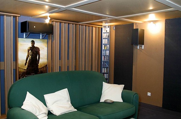

Autre chose, j'ai aussi lu l'utilité des panneaux de Shroeder en fond de salle, quelles dimensions, formes et placements pouvez-vous me conseiller ?
Panneaux en 2D ou en 3D ?
3D comme undertaker88 :
Panneaux Shroeder 3D
Photo 003.jpg (47.04 Kio) Vu 3147 fois
2D comme Néon :
Panneaux Shroeder 2D
Ou ici :
