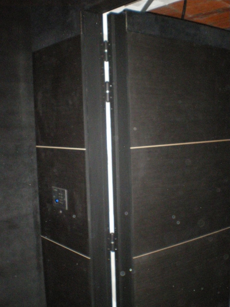

Une petite question toute bête : quel bouton poussoir as-tu utilisé pour libérer les ventouses ? Les boutons que je trouve ferme le circuit quand on les actionne alors que dans notre cas il faut qu'il ouvre le circuit

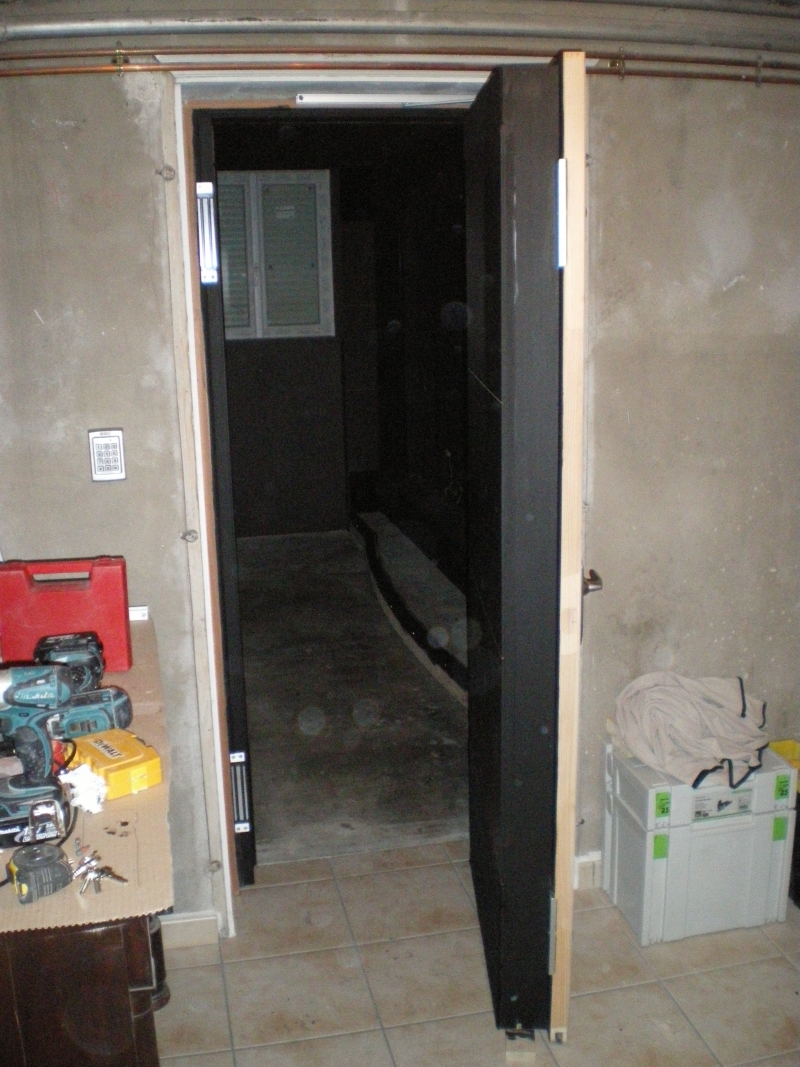

Autre question : pour fixer les paumelles dans l'huisserie et dans la porte quelle solution adopter au vue du poids conséquent de la porte ?
Je vois trois solutions :
- Vis à bois directement dans le bois
- Vis à bois dans une cheville
- Vis métal + écrou avec un contrefort métallique : doit obligatoirement déboucher, longueur maximum des vis de 5 : 80 mm

Alors pour commencer j'ai reçu aujourd'hui ton roulement
Pour le bouton de déverrouillage je l'ai pris chez legallais aussi mais à priori il serait possible de faire la même chose avec un simple bouton poussoir , tout est question de câblage au niveau du digicode d'après l'ami électricien
PS: c'est mon collègue qui a tout installé et la en éléc je sèche ....
Pour les paumelles j'ai utilisé simplement de la vis de 5*30 coté porte et de la 5*35 dans l'huisserie et ca ne bouge pas
Par contre il faut éviter de visser et dévisser ce qui à la longue donne du jeu ...
Fait un petit avant trou avec une petite mèche pour éviter de fendre ton bois et que ta visse ne tire plus ...
astuce: si tu le peux quand tu visses ta visse dans la porte met une presse sur la porte au niveau de ta vis ca évitera que l'alaise ne fende...
Bon courage et bonne journée à tous

Je vais voir, mais j'ai un doute avec un poussoir standard
30 et 35, t'es sûr que ça va pas bouger?

Bonsoir,
Alors pour les vis c'est ce que j'ai mis et ma porte doit peser dans les 70kg et ca tient
Je préfère une vis avec un plus gros diamètre qu'une vis plus longue ...
De plus les alaises de portes font généralement 33x30 mm donc après les 30mm c'est que de l'aglo dans le cas d'une porte âme pleine et du carton dans le cas d'une alvéolaire.
Il vaut mieux ne visser que dans le bois enfin ce n'est que mon avis
Après je ne connais pas le poids de ta porte aussi ...une idée ?? environ...
J'ai fait partir le roulement aujourd'hui je t'enverrai demain matin un mp car pour l'heure c'est douche et dodo
Bonne soirée à tous
Bonne soirée à tous

bryanfury a écrit:Bonsoir,
Alors pour les vis c'est ce que j'ai mis et ma porte doit peser dans les 70kg et ca tient![]()
Après je ne connais pas le poids de ta porte aussi ...une idée ?? environ...![]()
Pour le moment elle est sur le papier, mais je pense qu'elle sera du même ordre de poids
J'ai fait partir le roulement aujourd'hui je t'enverrai demain matin un mp car pour l'heure c'est douche et dodo![]()
Merci et bonne douche, heu vue l'heure où je te réponds elle doit être prise![]()
Bonne soirée à tous

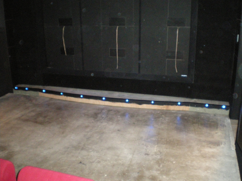

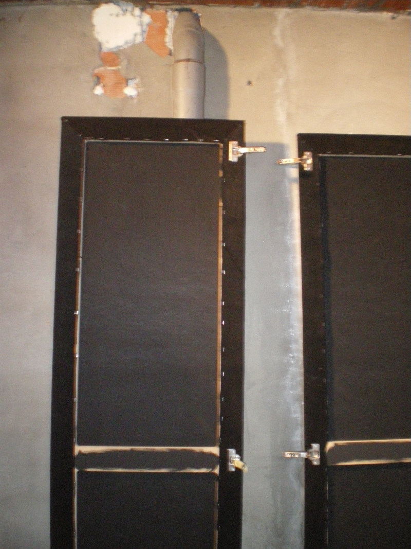

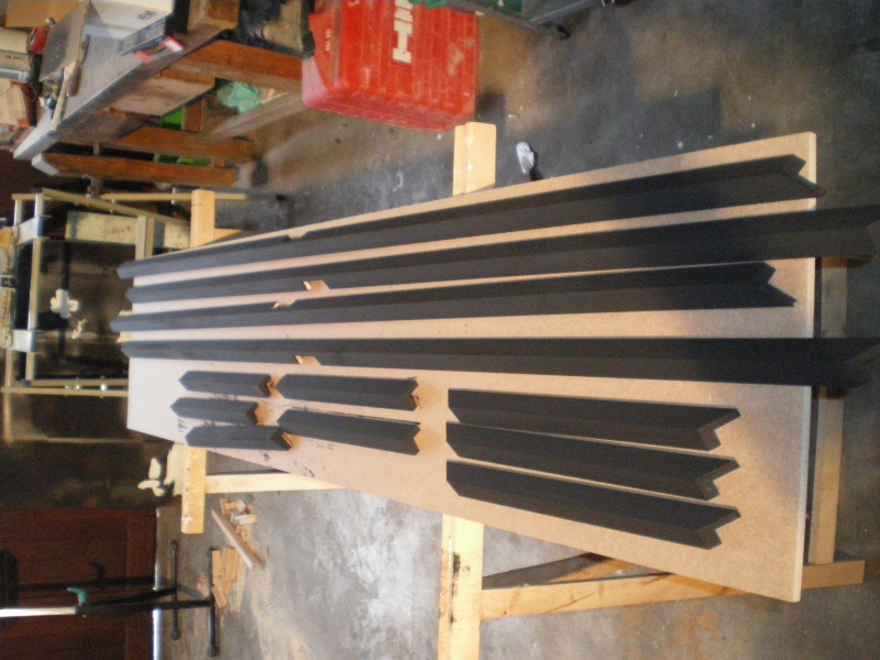

bonjour, à tous,
Comme certain d'entre vous j'ai profité de ce jour férié pour avancer un peu.... qu'est ce que c'est long les petites finitions
enfin faut le faire
Aujourd'hui j'ai terminé mon nez de marche lumineux ... au départ j'étais parti sur du ruban de led mais on s'est vite rendu compte que ca ferait trop fête foraine donc j'ai acheté des led à câbler comme lolo et en avant
PS: mon ruban de led est à vendre ....mp si intéressé....
Voici mon nez de marche pour un cout total d'environ 7€ rien à dire
Les photos sont pourris et ne reflète pas complétement la réalité .....
enfin comme d'hab
Séance peinture pour l'huisserie et ma porte d'entrée de 15cm
Sinon souvenez vous de mes portes adjacentes à l"écran:
Je les ai arrangées en ajoutant une baguette d'angle afin de cacher toutes ces agrafes disgracieuses.... c'était certe derrière l'écran mais c'est c'est tellement plus propre
Demain câblage des led de l'estrade arrière et pose des nez de marche et si il reste du temps peinture
; le tout dans le même esprit que le nez de marche de l'estrade avant..
Je vous laisse et vous souhaite une bonne nuit à tous ou bonne journée pour ceux qui me liront demain
