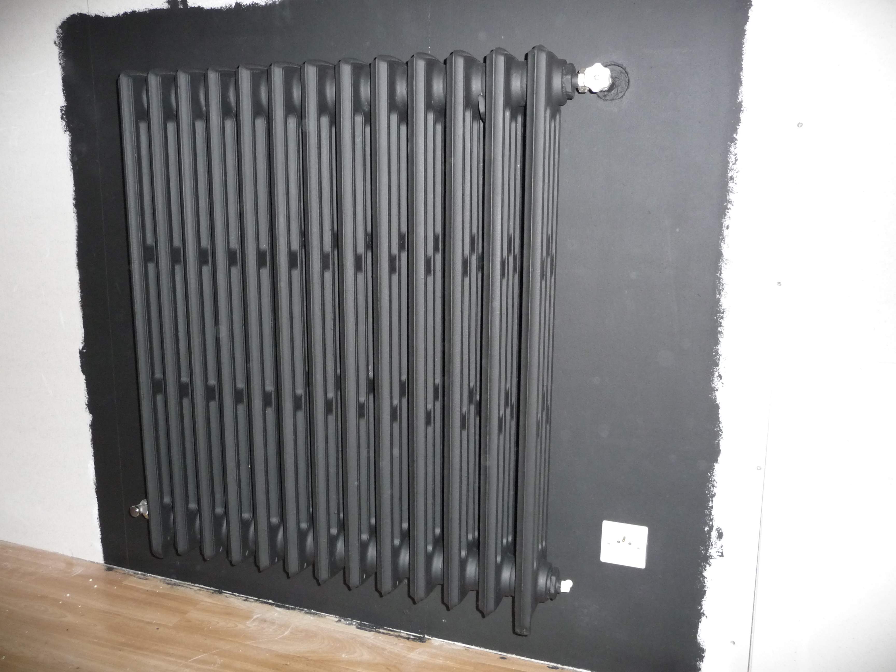

09-2013 : Peinture du radiateur.

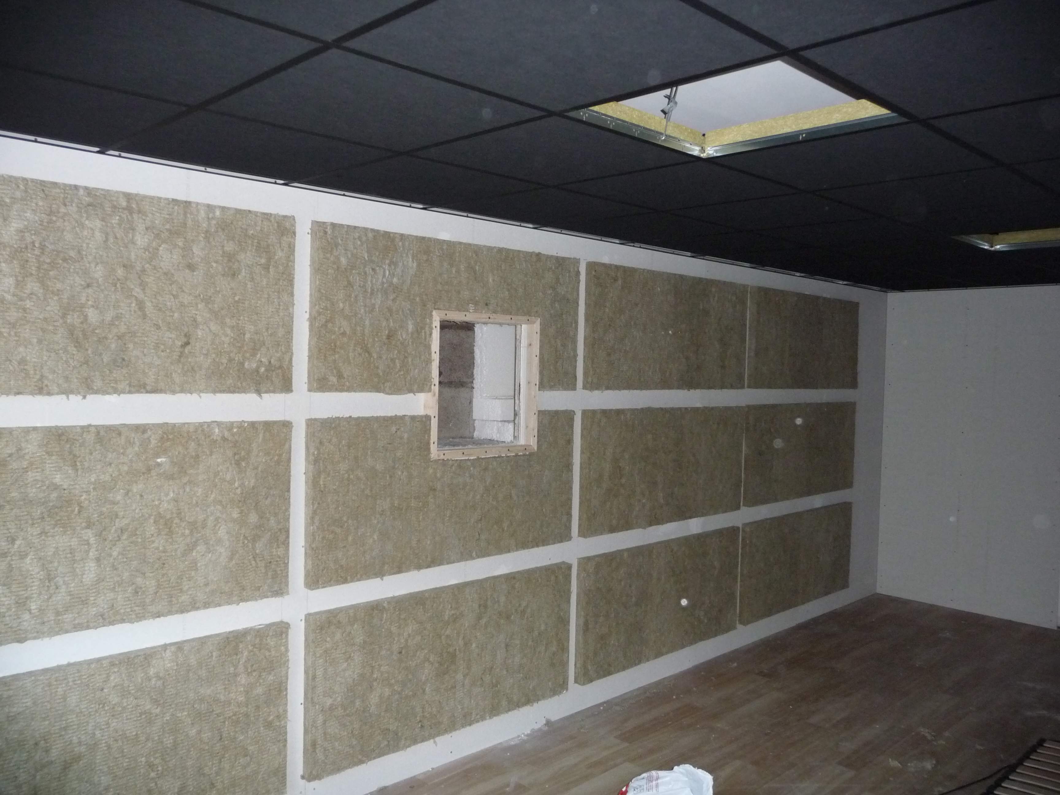

10-2013 : Pose LdR et plafond.
