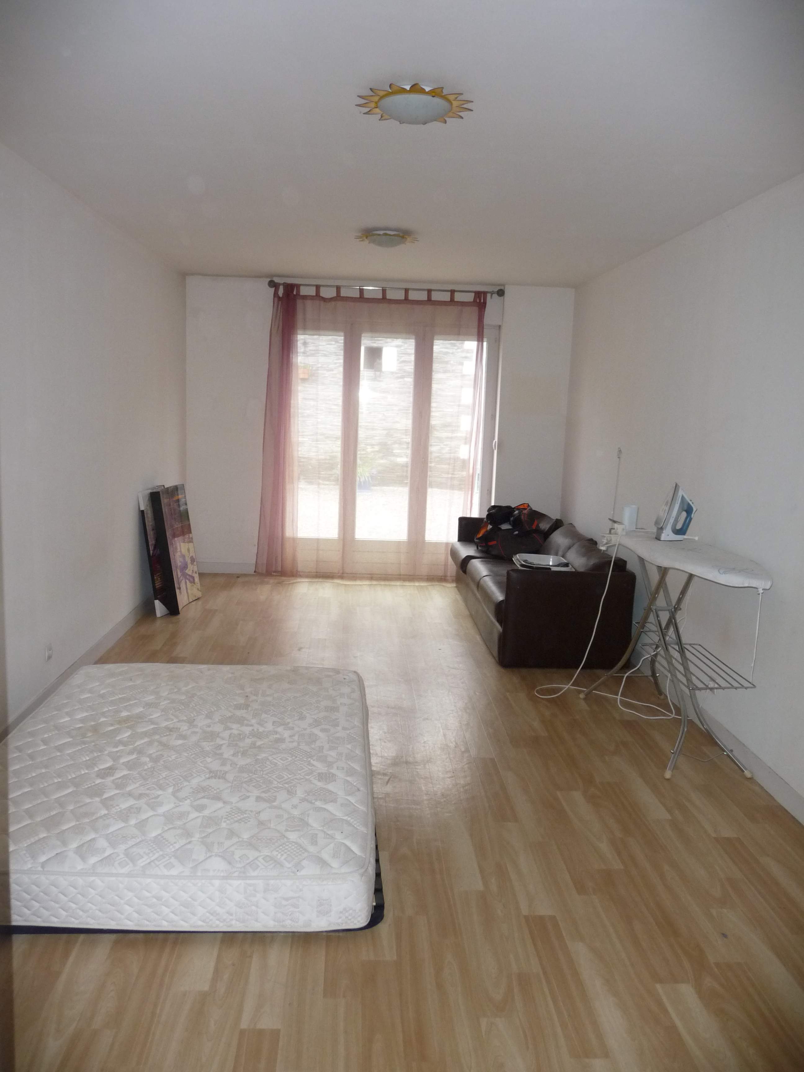

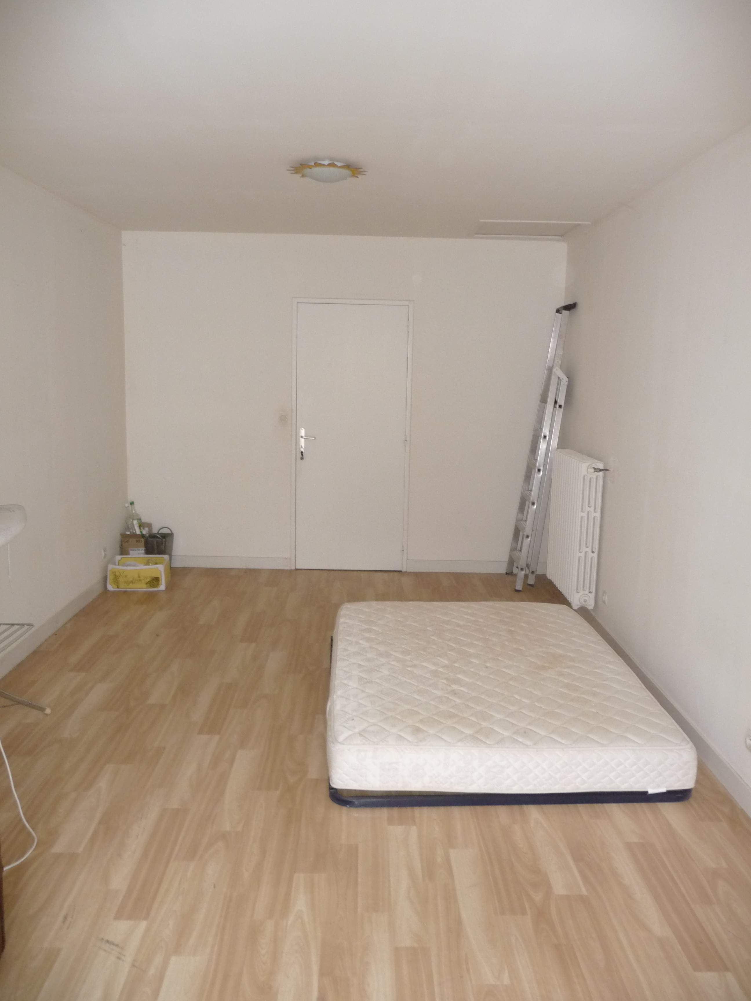

La vue depuis la porte-fenêtre :
C'est beau ! C'est tout blanc et bien éclairé ! On va changer tout ça... mettre un mur-écran devant la fenêtre et des couleurs foncées partout ! :lol:

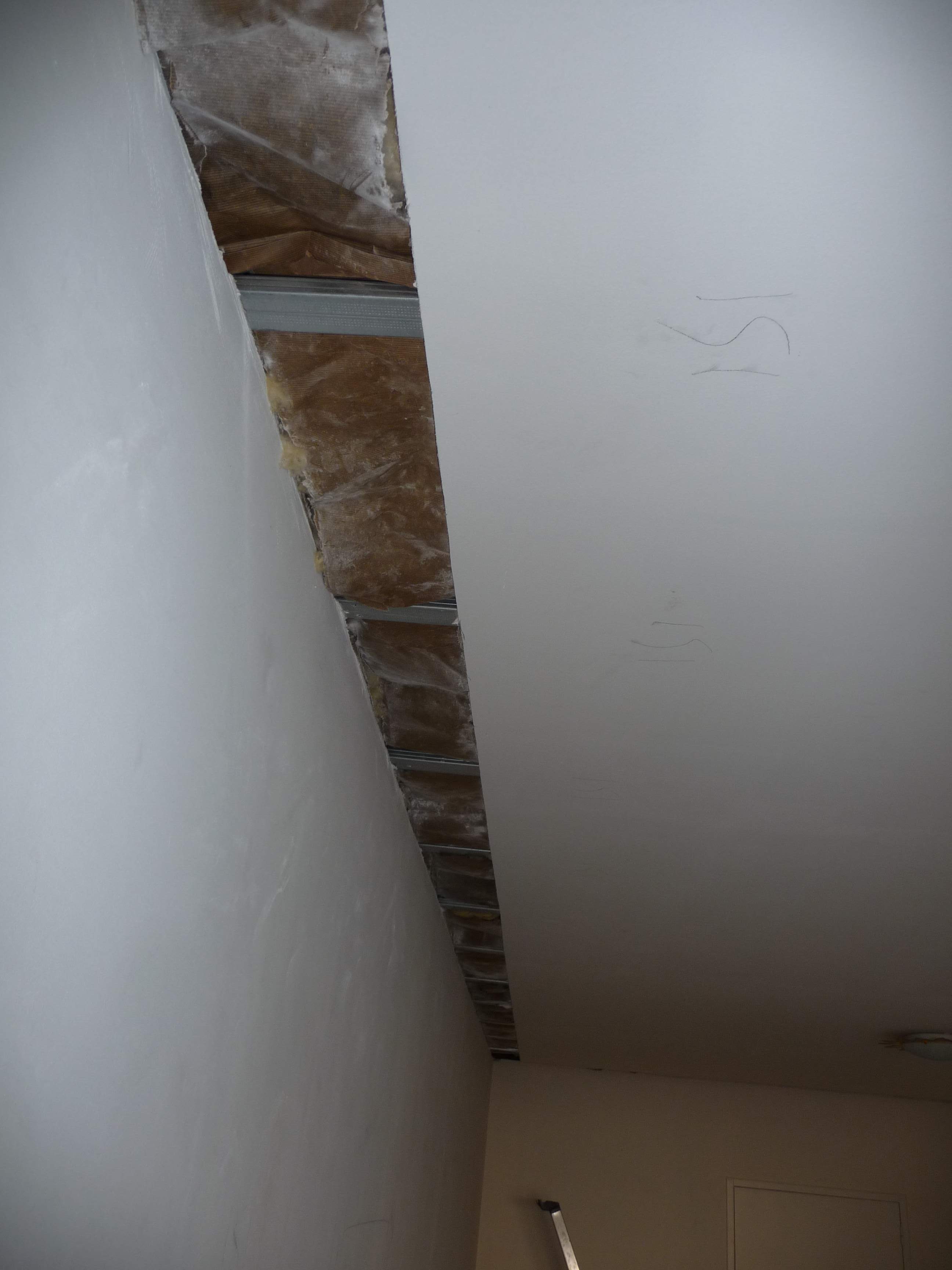

07-2013 : Ouverture du plafond en périphérie (15 cm).

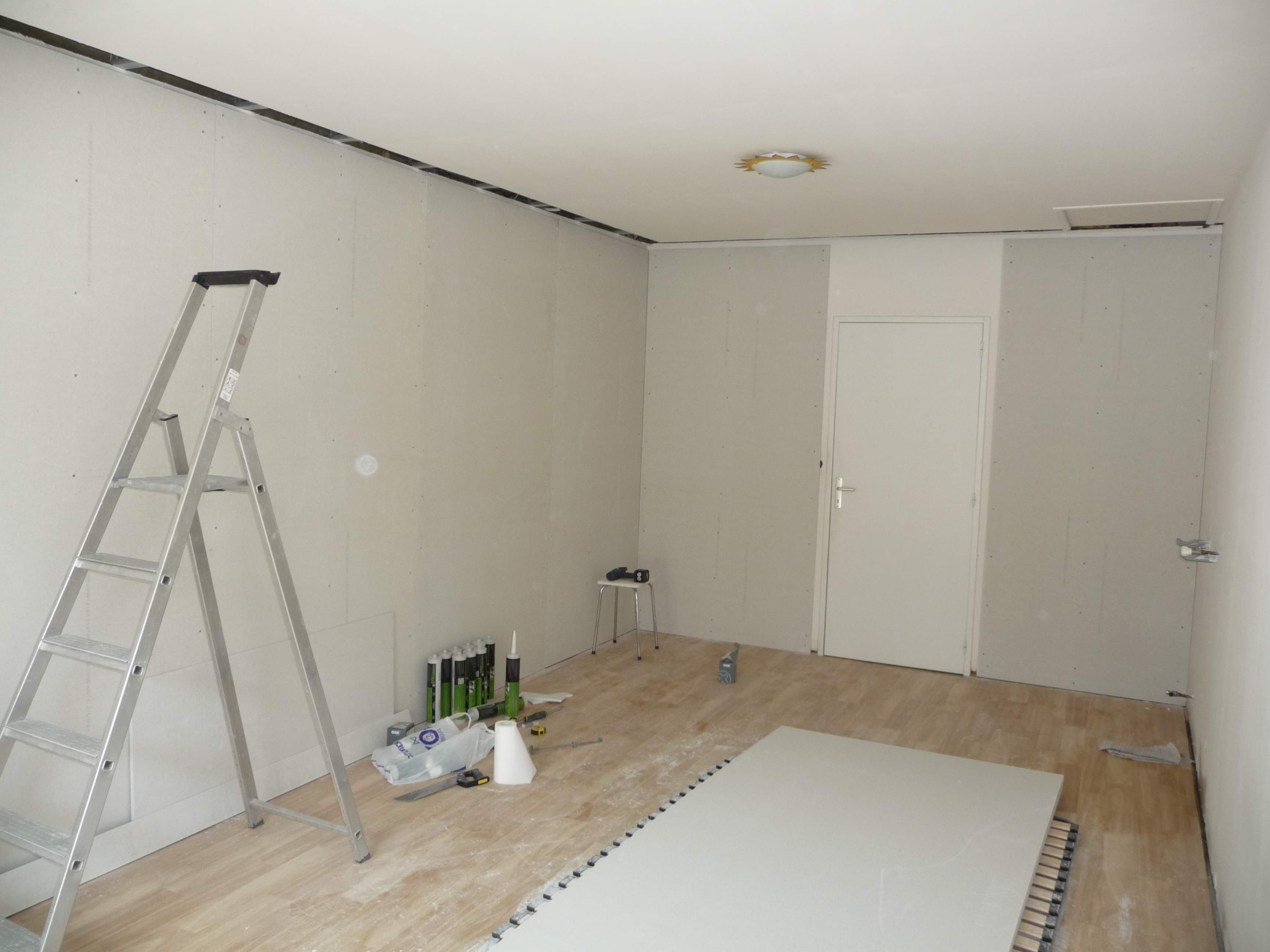

08-2013 : Pose des plaques de Fermacell avec de la Green Glue.

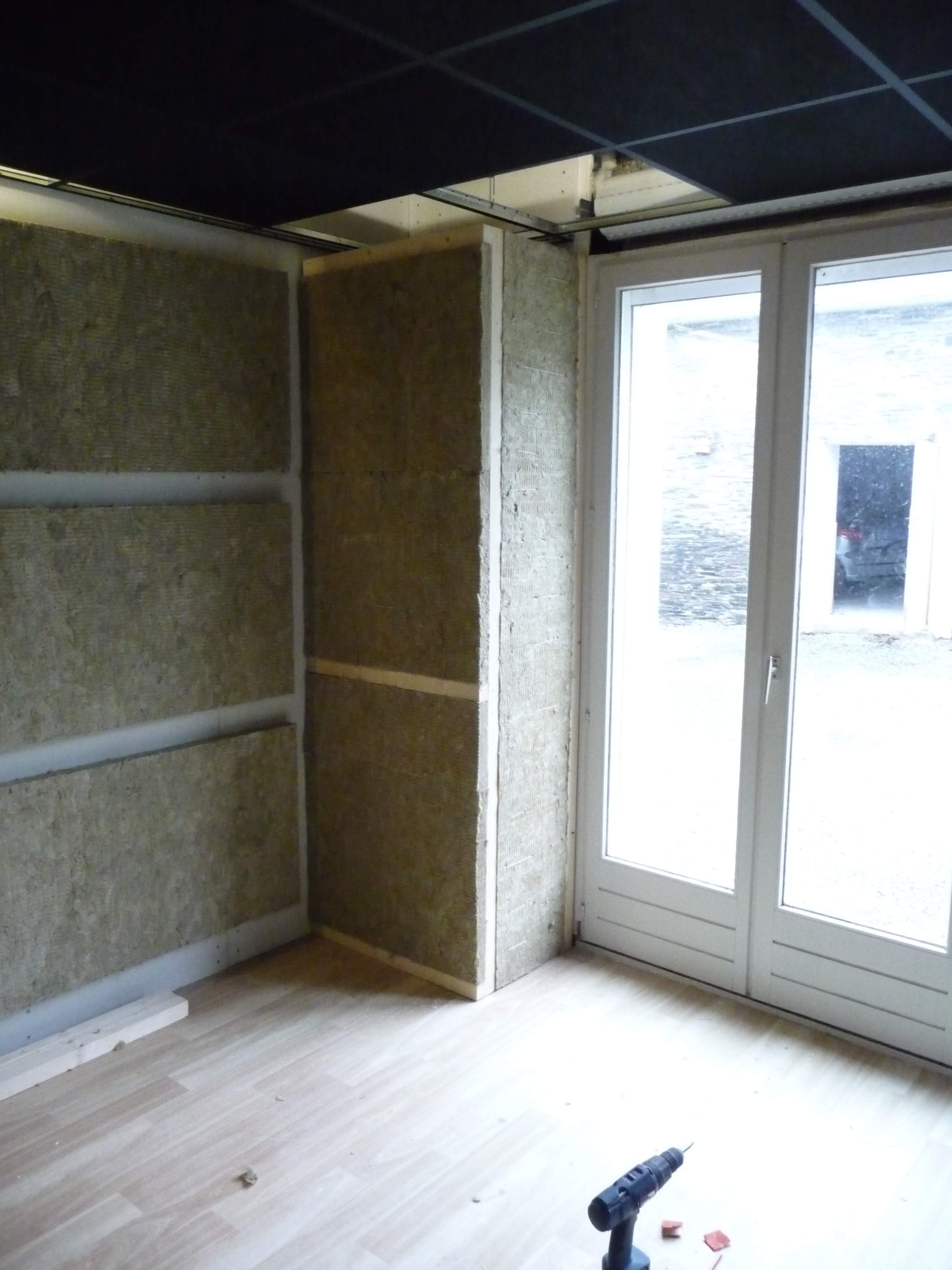

11/12-2013 : Construction des CornerTrap.

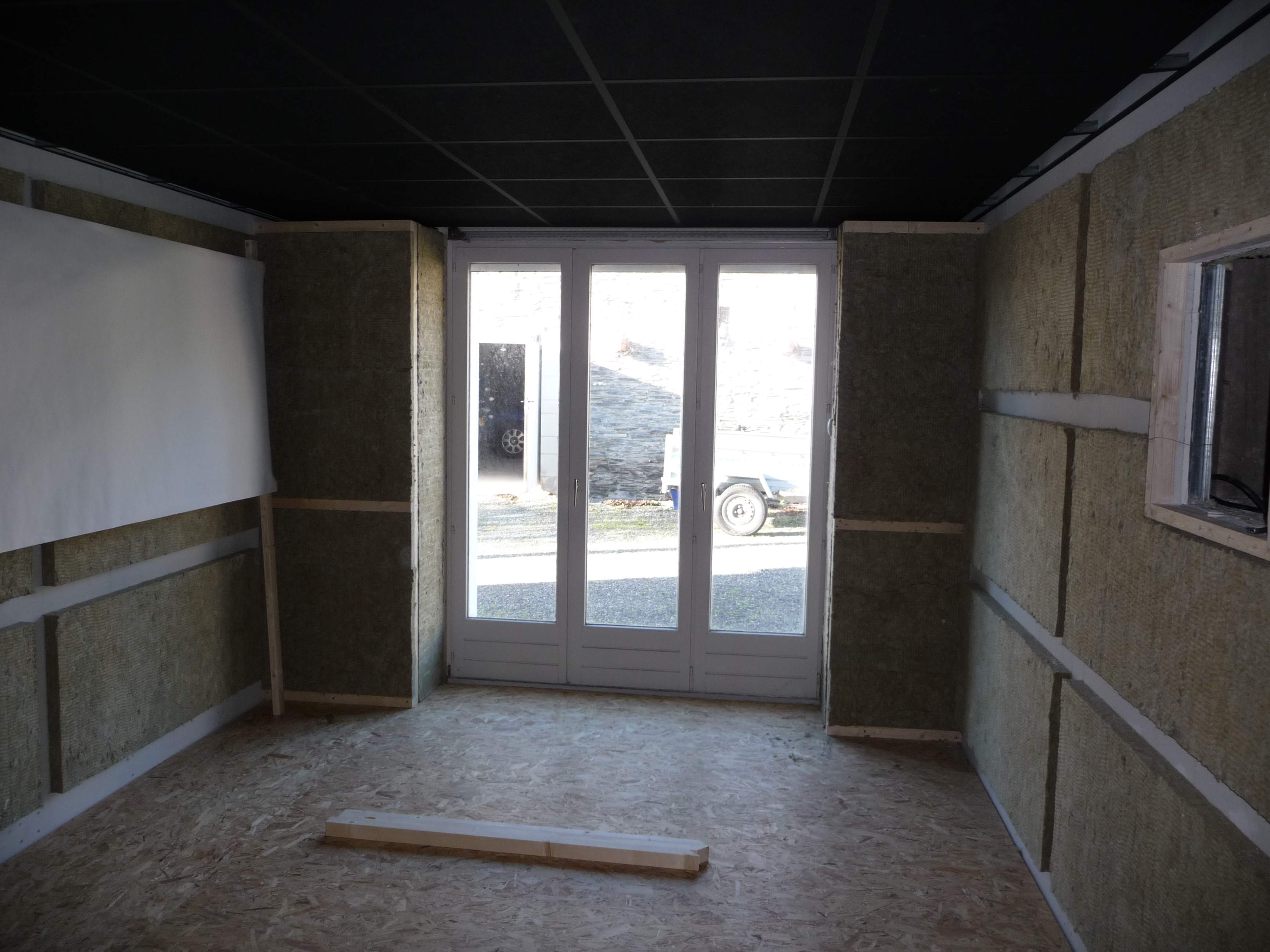

12-2013 : Pose du plancher en OSB et construction des CornerTrap.

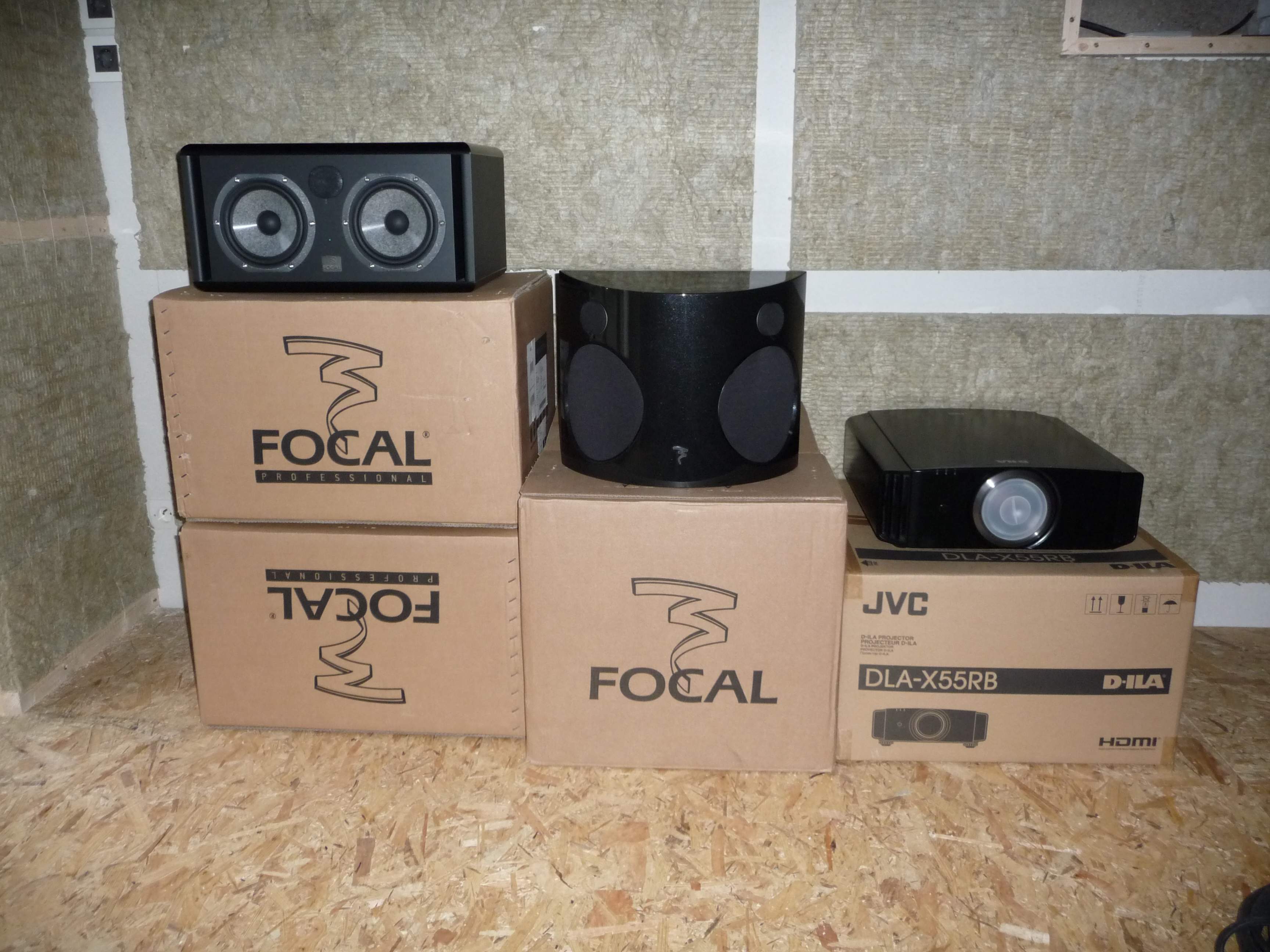

12-2013 : Réception du matériel.

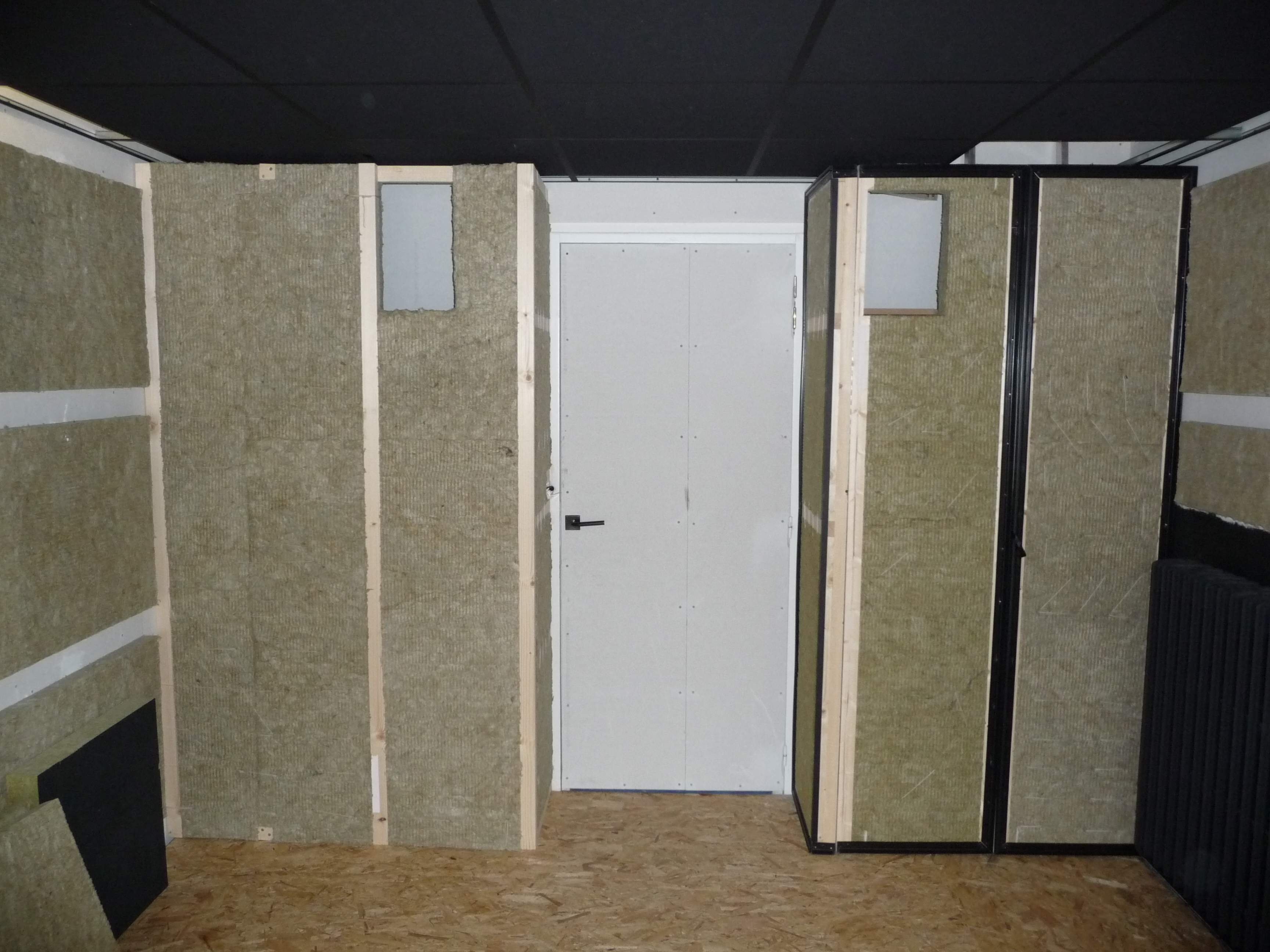

01-2014 : Fin de CornerTrap.
