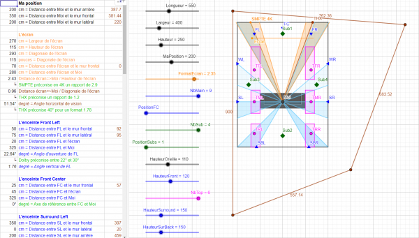

On m'a parfois demandé de pouvoir modifier la forme de la pièce et ne pas rester sur un rectangle parfait. Sincèrement, je ne sais pas adapter mes calculs à une zone non rectangulaire. :oops:
Mais je vous propose une version avec un second cadre (en brun) qui représente les murs physiques. Il entoure la zone Home-Cinéma (en noir) qui reste rectangulaire.
Ce nouveau cadre peut être modifié comme vous le souhaitez en déplaçant les angles à votre guise. Vous obtenez alors la forme et les dimensions souhaitées. Et dans la partie tableur sur la droite, vous avez une nouvelle colonne, à droite, en brun, qui vous indique les distances entre les objets et les murs physiques, en complément de la colonne de gauche qui indique les distances vis-à-vis des bords de la zone Home-Cinéma.
Une vision de ce que ça donne :
La version téléchargeable à tester pour ceux qui le souhaite :
Placement Enceintes Ecran Vue de Dessus 69.zip
(156.2 Kio) Téléchargé 33 fois
