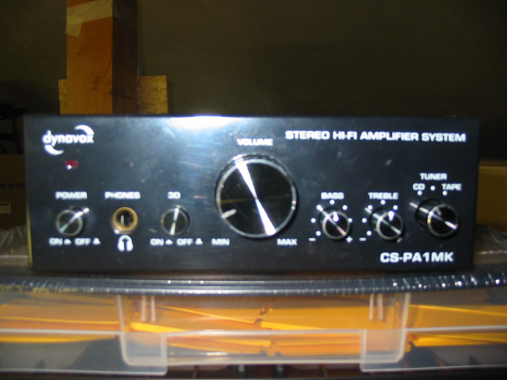

Une fois les H-P en place, il me faut un amplificateur qui remplisse son rôle et pour cela, une fois de plus, c’est en fouillant dans mon grenier que j’ai trouvé ceci.
Il s’agit d’un mini amplificateur de 2 x 25 watt.
C'est malin car avec cette puissance, il va falloir acheter des boullequies maintenant !!!!!
