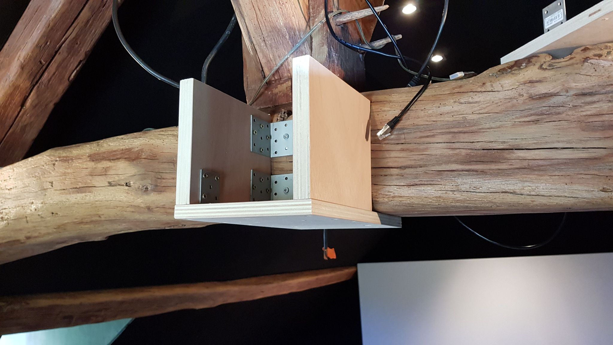

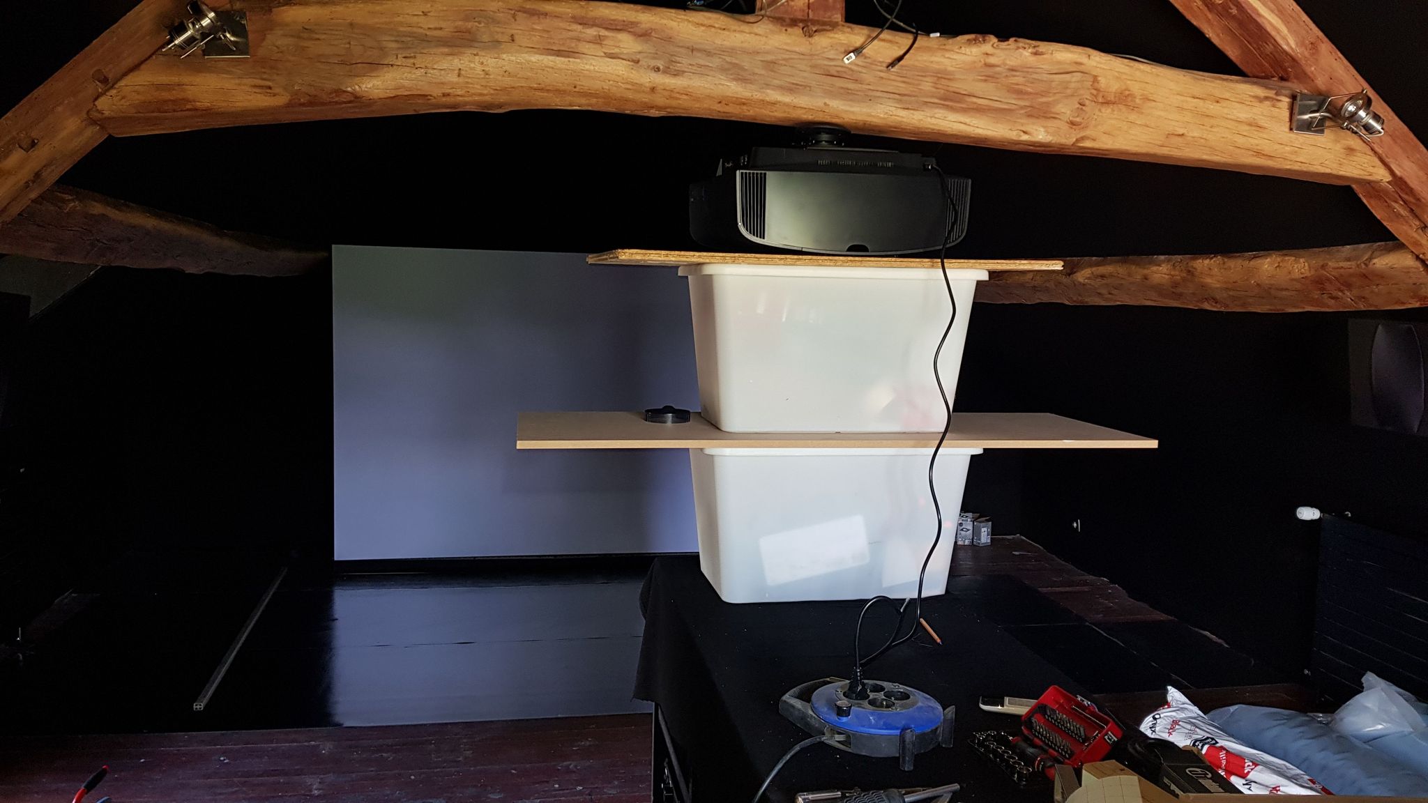

Réception enfin du projo Sony VW270es
Premiers tests de placement sous la poutre
.... même zoom à fond je suis trop prêt, la matrice 2:35 ne s'affiche pas complètement, obligé de le reculer de 10cm mimi.

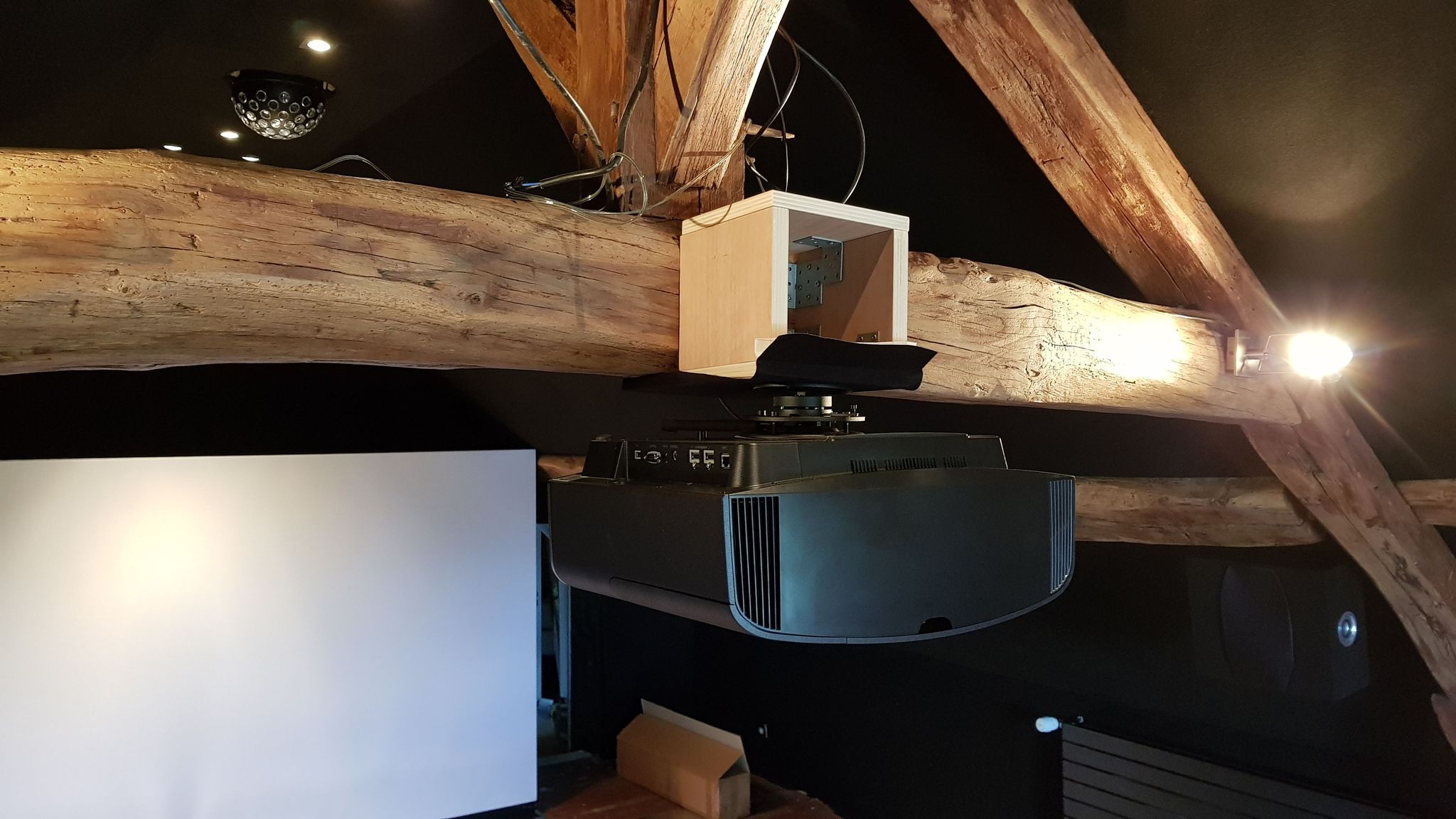

Donc fabrication d'un support fixé sous la poutre (qui à 300 ans au passage !), fixation sur 2 faces pour répartir la charge
Adaptation d'une potence DeleyCON car le Sony n'a que 3 points de fixation, désaxé de son centre !
Comme la poutre n'est pas droite et surtout pas plane, le jeu est heureusement ratrapé grace à la rotule ...
Le coffrage cache les raccords électriques et passages de câbles, le tout sera recouvert de feutrine.
Vue d'ensemble et mise à niveau avec la mire du Sony
Le coffrage n'est pas droit mais le projo est lui bien dans l'axe !
Première image test sans aucun réglage

Belle acquisition
Je vais faire mon chiant mais la poutre méritait mieux comme support VP
Caribbean's Space 62
- Messages: 10605
Tu as raison Fanvw !
C'est pour cela que je ne l'ai pas encore recouvert de feutrine, le socle restera en l'état mais les paroits latérales seront surement à revoir
Maintenant tout noir ... dans une salle noire ...
- nicodep
- Messages: 289
- Inscription Forum: 03 Sep 2003 10:46
- Localisation: Ile de France
Content que tu en sois conscient, parce que ta salle est vraiment chouette
- Messages: 10605
Oui très belle salle!!!! Il faut en effet améliorer ce support qui ne correspond pas au reste

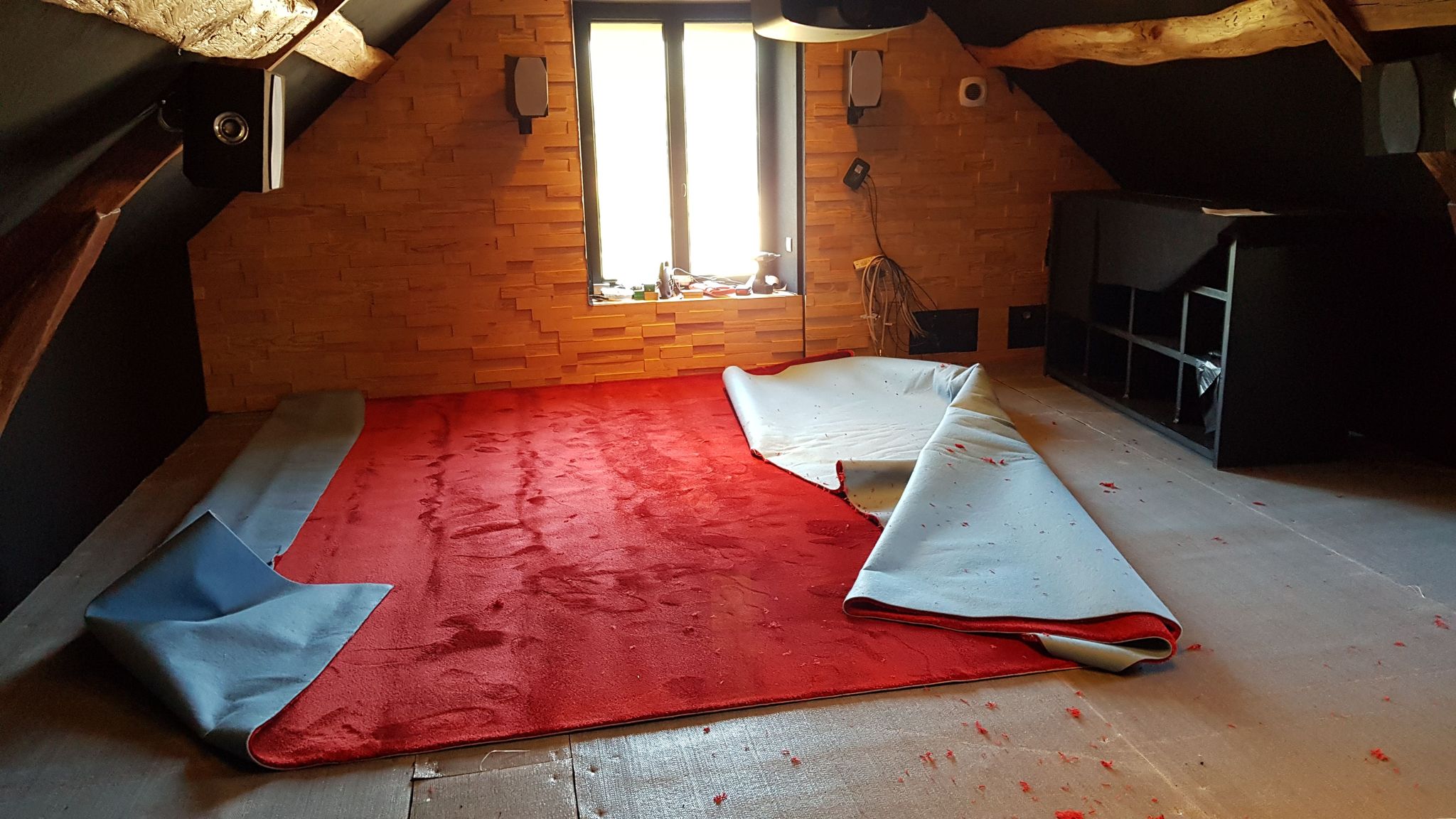

Thibaude déroulée et agrafée ... elle ne bougera plus !
Moquette en cours de pose ... je sais elle est rouge, ça fait cliché mais cela donne un coté plus chaleureux à cette pièce sombre.
Super confort pour cette moquette Caresse montée sur feutrine de St Maclou
