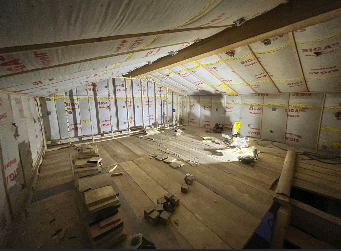

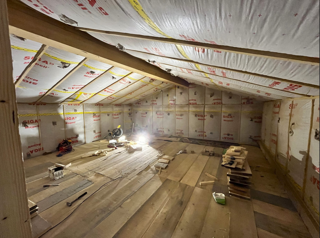

Bonjour tout le monde !
la fin des travaux de la maison approchant, l etape du home cinema est sur le point de commencer...
Je reccupere donc tout le materiel de la salle ou j habite actuellement, a savoir :
ecran en toile transonore de 3.40 de base en format 2:35
videoprojecteur epson LS 12000
frontales JBL 4673+ moteur 2380a
surround JBL 8330a
caisson JBL gti 15
le tout drivé par :
pré amplificateur marrantz av 7005
macmah 3.2 pour le caisson
thomann TSA 1400 pour les low frontales
yamaha XM4080 pour les compressions
yamaha XM4080 pour les surround
2 DCX 2496 ( j en ai un qui déconne un peu, rien de méchant pour le moment, mais a voir si je passe pas sur un DME 64 comme les M2 du salon )
lecteur ZIDOO pour les telechargements et PS3 pour les blueray
Pour la salle, c est au dernier etage, un peu mansardé, mais tres peu de surface ou l on ne tienne pas debout, d' environ 35 m2.
Distance d' ecoute par rapport à l écran : 4.15m
distance d ' ecoute par rapport au mur arriere : 1.35m
profondeur du mur THX : 60 cm
Tout est isolé, avec 40 cm de ouate de cellulose entre solives pour le plafond, et 20 cm minimum pour les murs ( 30 pour le mur situé derrière les enceintes, c est une ancienne ferme, les murs sont pas tous bien droits )
Le sol, actuellement fait d un plancher de 4 cm d epais, sera recouvert d une thibaude et moquette.
Pour les tissus tendus, je pensais repartir sur du tissus classique, de couleur sombre.
Pour la partie traitement acoustique, la regle du 1/3 absorbant 2/3 reflechissant est elle valable pour murs et plafond, ou simplement pour les murs, auquel cas j appliquerais simplement un tissus tendu sur l integralité du plafond.
Pour les partie reflechissantes, je pensais realiser des panneaux de bois en utilisant des pieces de differentes tailles et epaisseurs, collées sur la tranche, sur un osb ou autre plaque. Ou bien un claire voie qui serait a la fois reflechissant, et absorbant entre les lames...a voir lequel est le mieux.
merci pour vos avis :wink:
