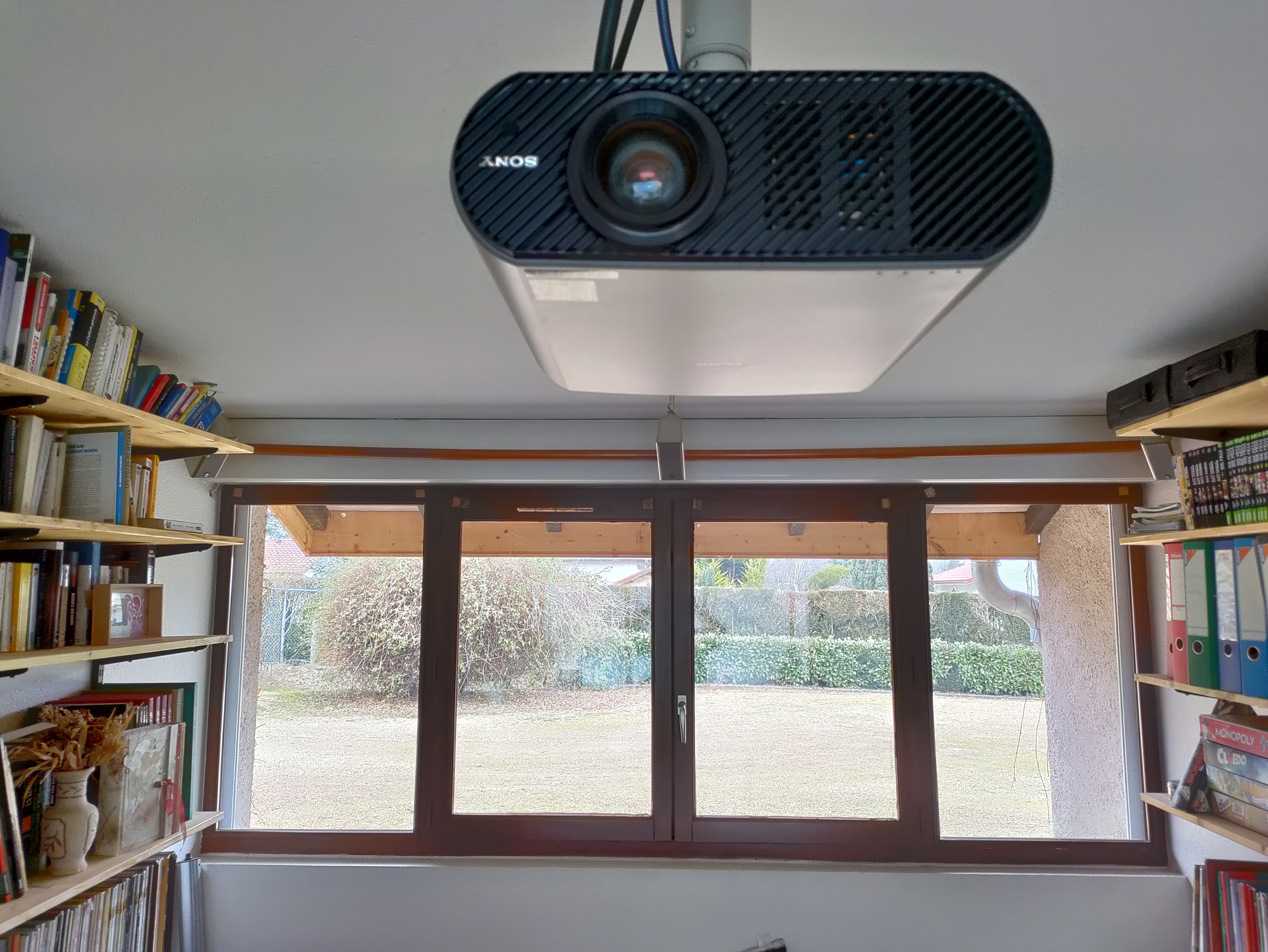

Je viens d'acheter une maison et le propriétaire m'a laissé son installation Home Cinema, composée d'un videoproj Sony et de 6 enceintes (3 avant, 3 arriere) + caisson ainsi qu'une toile qui se déroule, tout est précablé. L'idée étant d'y connecter essentiellement un PC portable (et à terme pourquoi pas des consoles, raspberry, etc…)
J'ai quelques questions concernant la connectique :
Photo 1 :
Vue des branchements du videoproj.

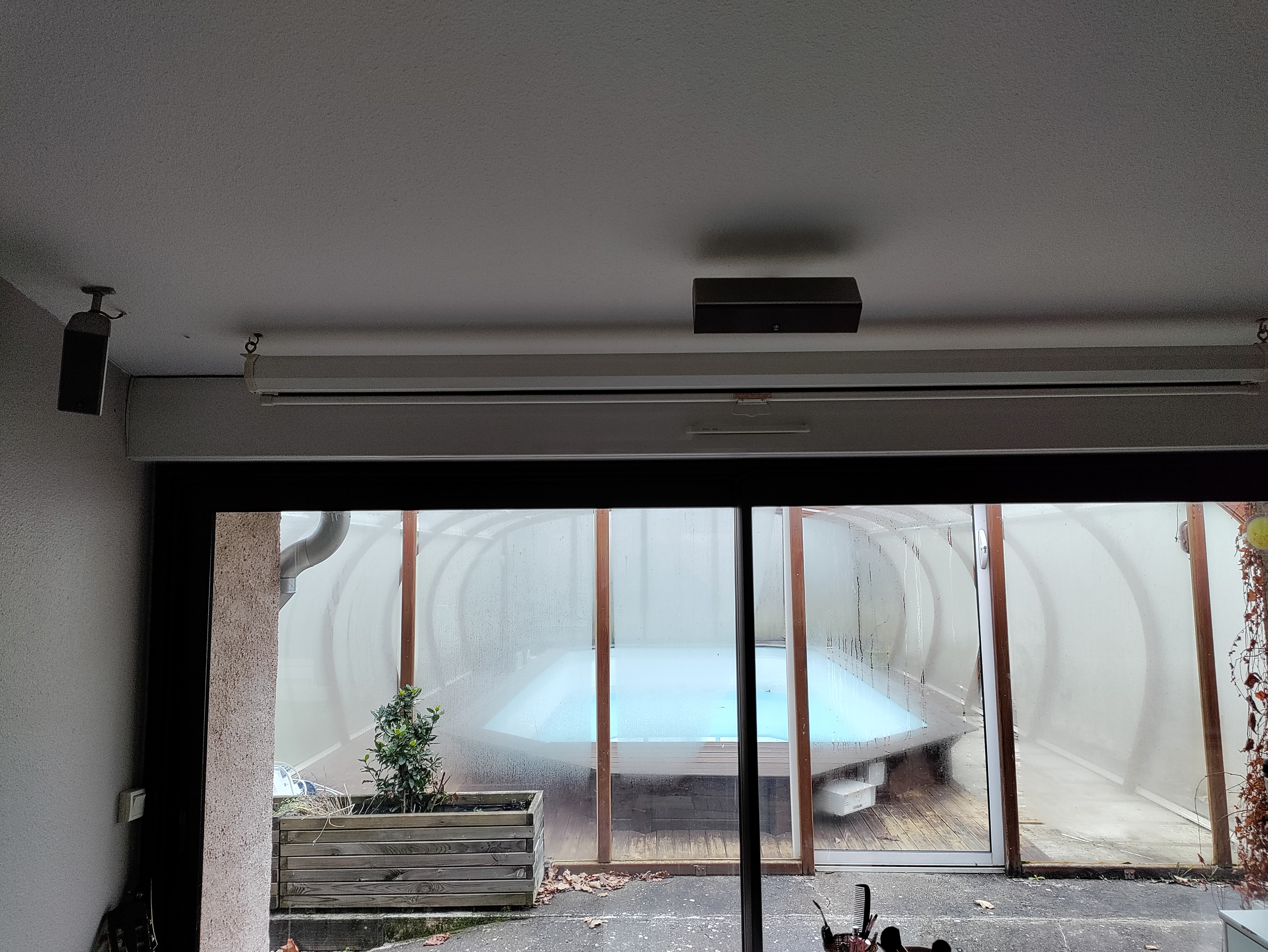

Photo 2 : ce sont les fils des enceintes qui dépassent du plafond. Il y a un seul fil avec embout, j'imagine que les autres se "roulent" autour de la connectique de l'ampli?

Le vp, pas de reference à part Sony Cineza 3LCD.

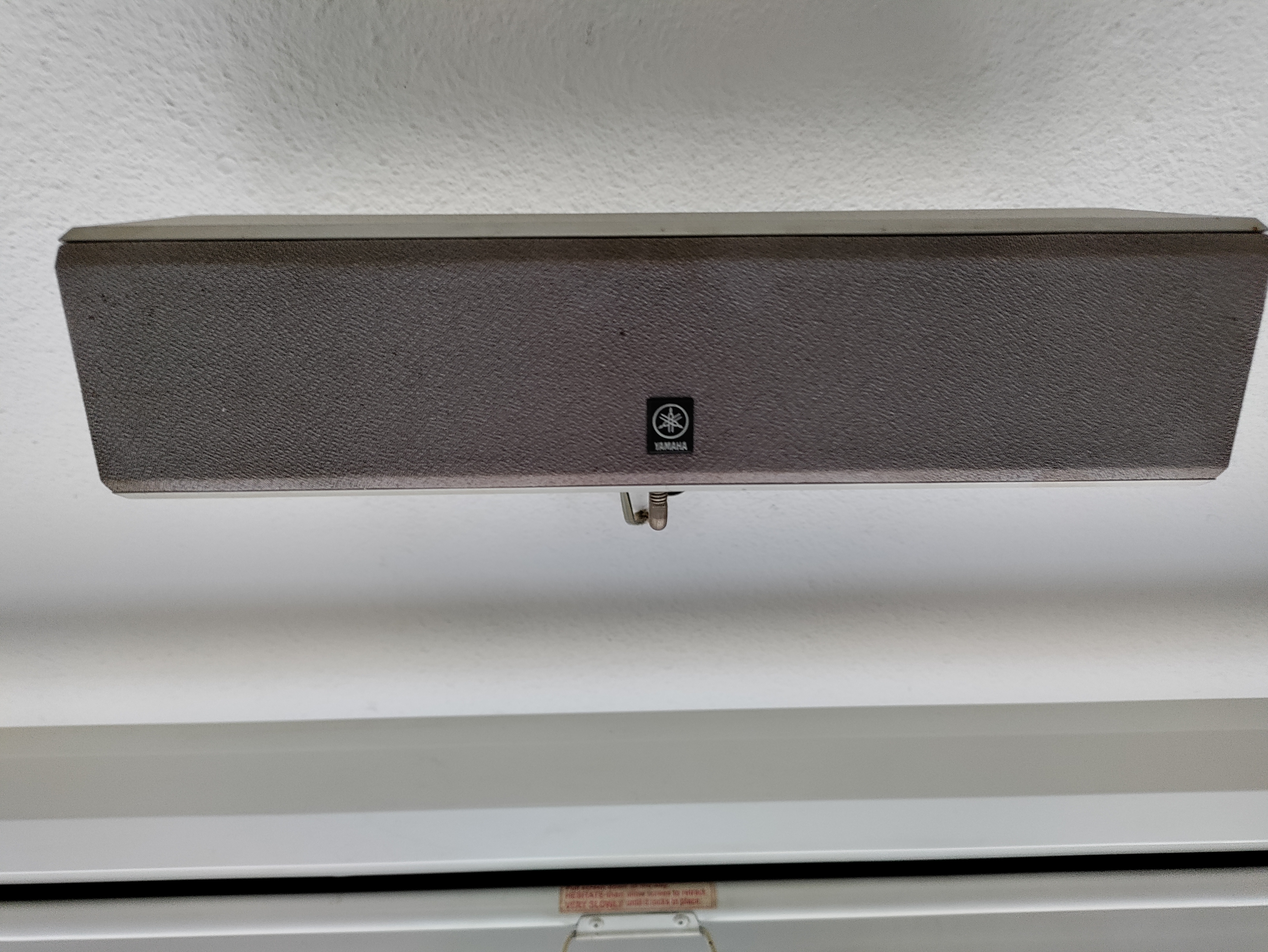

Les enceintes pareil....Yamaha

Pour brancher les cables hp, il faut dévisser les bornes rouges et noires derrière l'ampli. Il y a un petit trou dans la vis métallique; tu coinces le fil dénudé dedans et tu ressers. La prise câblée est probablement pour le subwoofer.
