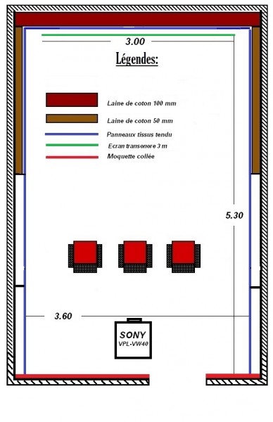

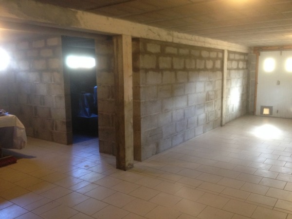

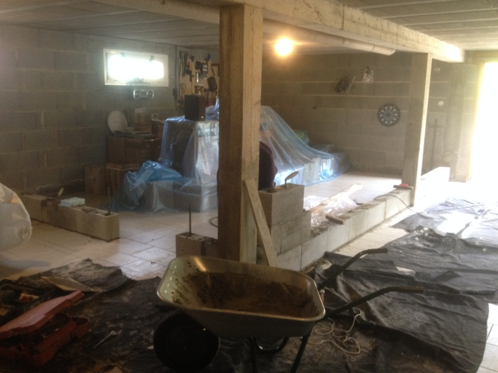

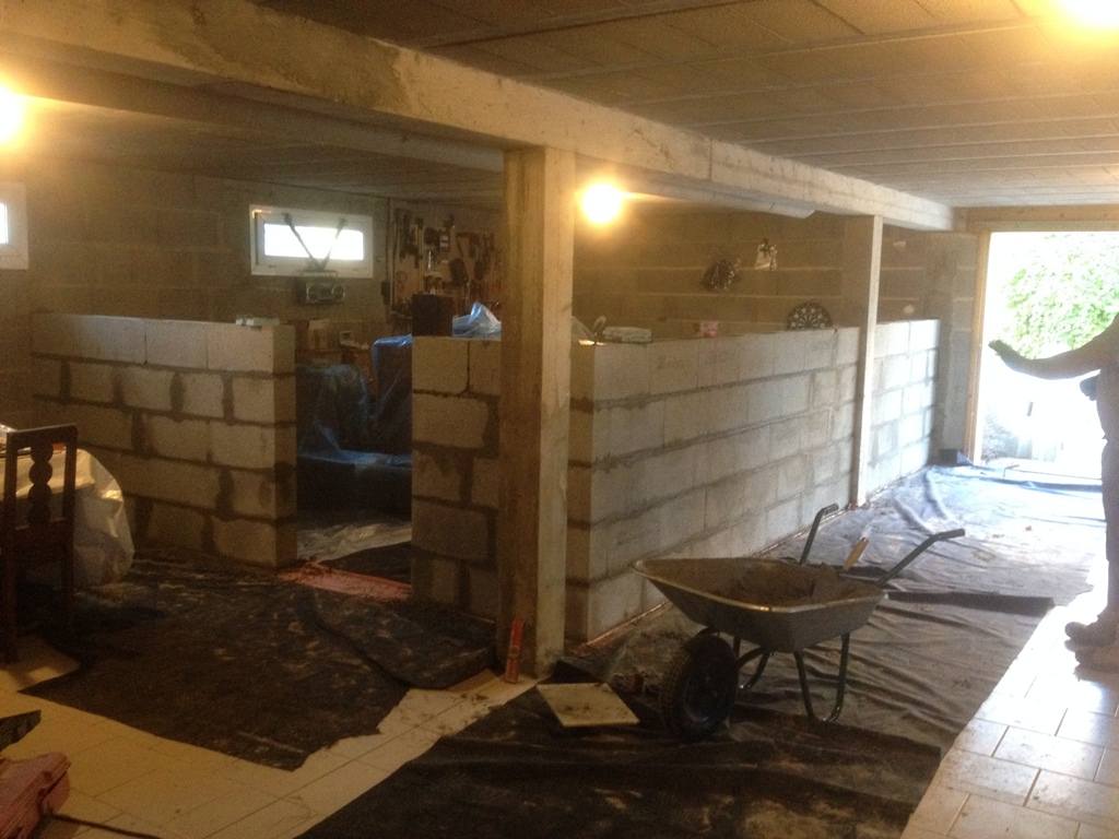

C'est parti et c'est à mon tour de vous présenter la construction de ma future salle, je posterai les photos au fur et à mesure de son évolution.
Les dimensions bruts sont de 5.70 m x 3.80 m x 2.18 m.
Les dimension nets sont de 5.30 m x 3.60 m x 2 m.
Pour l'acoustique je me suis basé sur ce schéma:

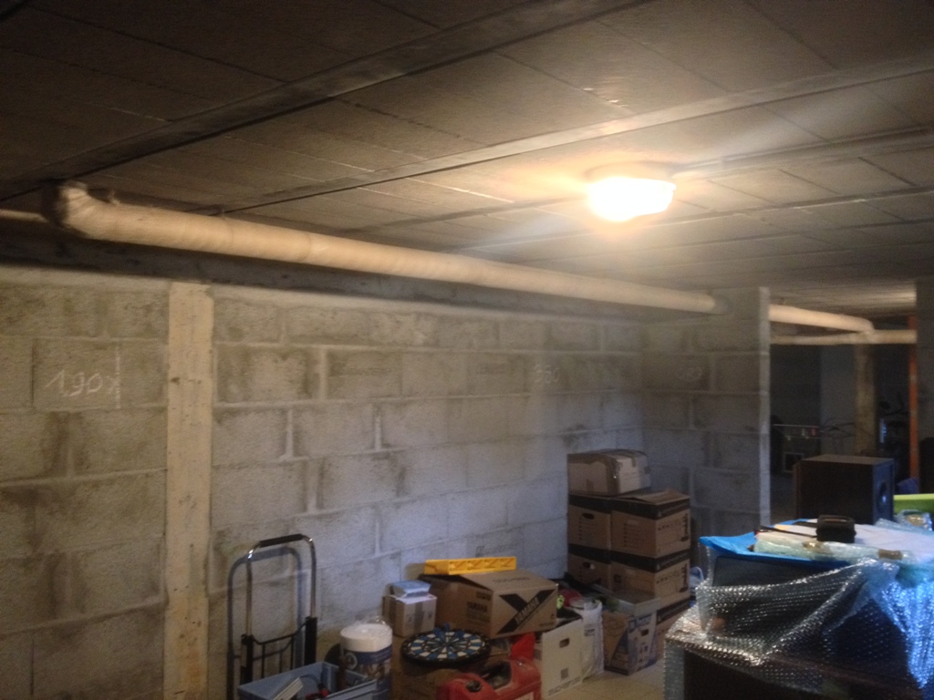

Le plafond suspendu à 2 m est pour cacher la canalisation du chauffage au sol que l'on aperçoit sur la photo.

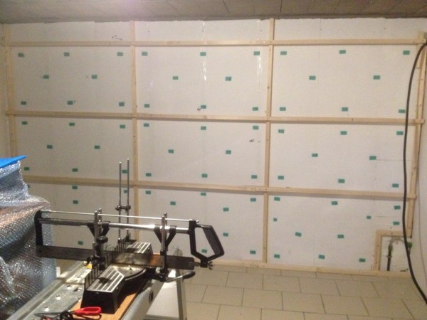

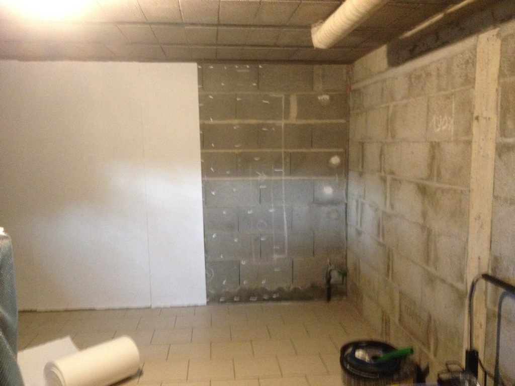

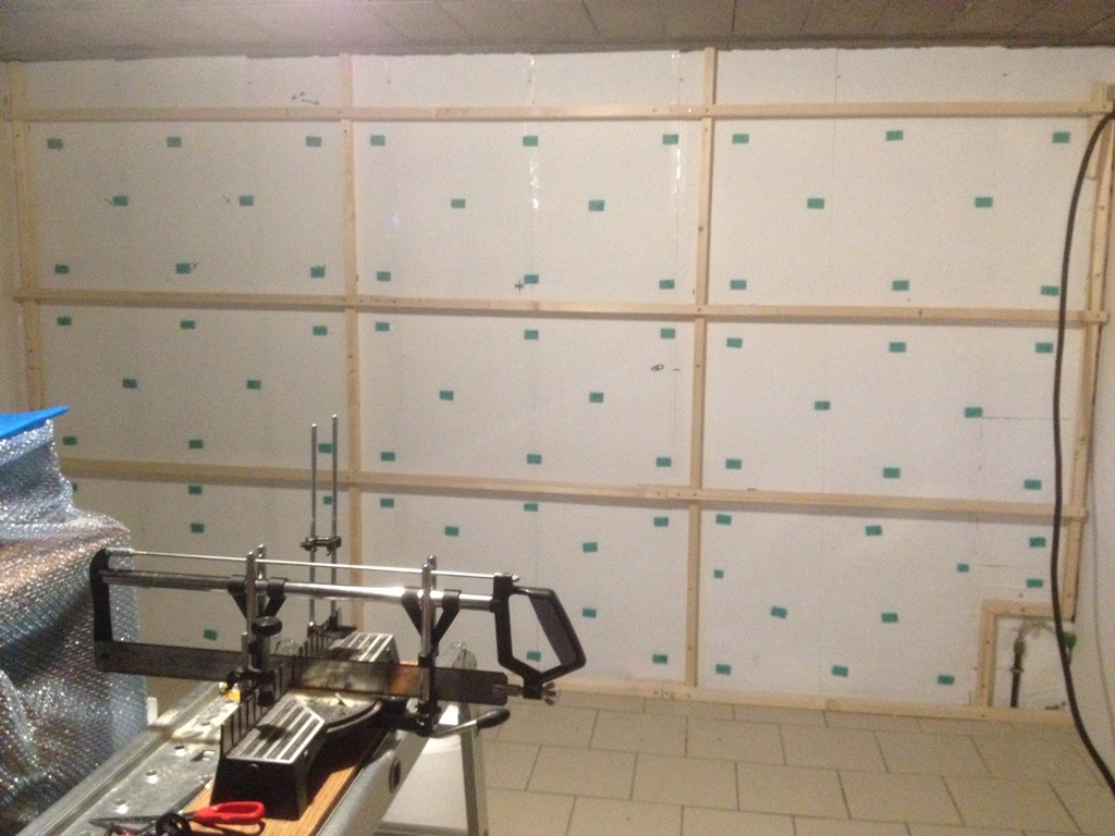

Bonne année 2018 à tous.
Aujourd'hui, une petite avancée sur les travaux:

Meilleurs voeux, ça sent déjà la projection

fanvw a écrit:Meilleurs voeux, ça sent déjà la projection
Bonne année.

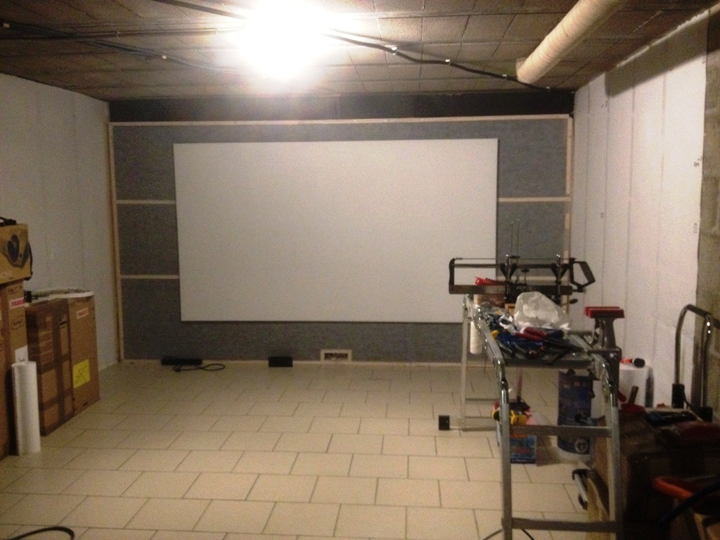

Validation de la taille d'écran bientôt...
- paepa
- Messages: 412
- Inscription Forum: 12 Fév 2005 18:17
- Localisation: Sous l’Esterel
Vu la taille du carrelage, je dirai 270 cm

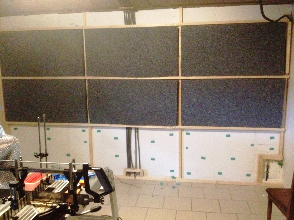

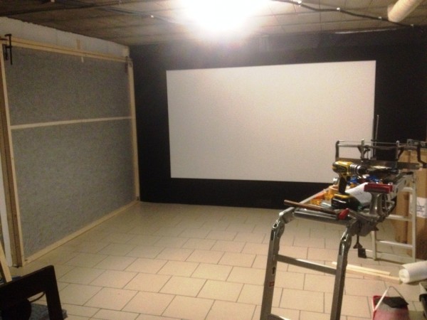

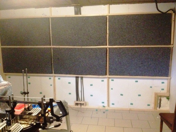

Aujourd'hui, réception et mise en place du Tissu burlington 280 cm noir derrière l'écran et création du panneau gauche qui va être recouvert du même tissu.
Les AB Sound Frame BLK sont commandés, merci Franck pour ton tuto...

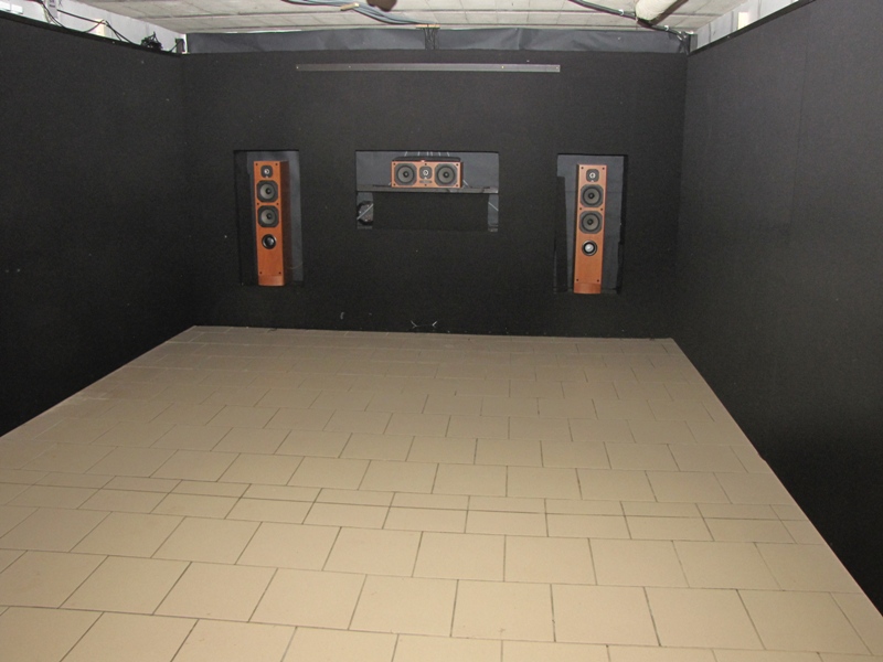

Suite des travaux
