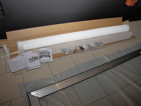

Aujourd'hui livraison par Fedex de l'écran tissé transonore venant de xyscreen ( envoyé de Chine le 29 janvier ! ) : :D https://fr.aliexpress.com/item/Affordab ... 14ff&tpp=1
Le montage m'a pris une bonne heure, voici quelques photos:
Déballage et inventaire
Même le tournevis est fourni
Préparation de la toile
Tension par ressorts
Montage écran terminé
La photo en situation viendra plus tard car il me faut de l'aide pour le mettre en place. :wink:
