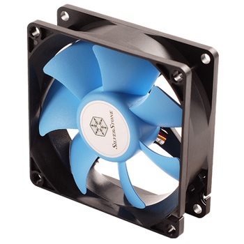

Cependant je rois que je vais tenter avec ce modèle :
Il est auto régulé comme ça il tourne au mini tant que l'ampli chauffe pas.

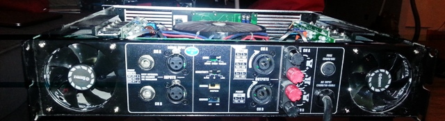

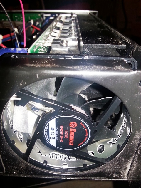

Message » 05 Fév 2014 22:14

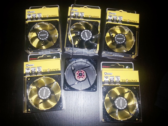

J'ai reçu mes ventilos pour le changement dans mes amplis. Donc 3 ampli à rendre moins bruyant... :wink:

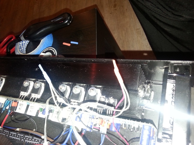

Soudure + gaine thermorétractable.

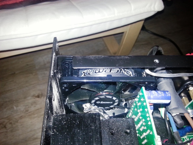

Mise en place du ventilo dans le même sens.

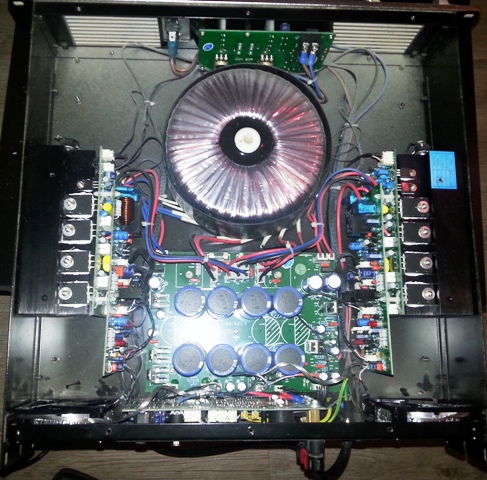

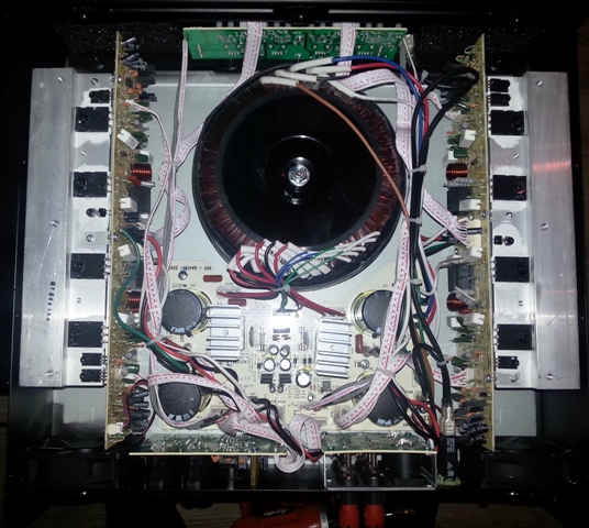

Photo du MacMah 1.2I, il est bien plus ligth que le 2.0... mais en actif pour la centrale ça devrait suffire !!
Le HPAQ4300 vu de l'intérieure. On voit que la qualité n'est pas la même que MacMah mais çasemble bien robuste tout de même :mdr:

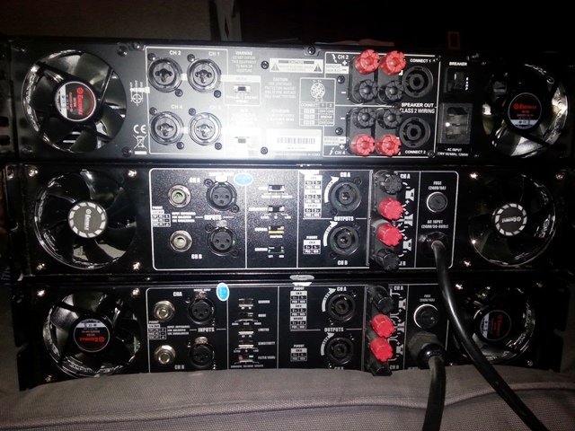

Voilà le Job terminé sur les 3 amplis.
Puis test du niveau sonore et là, super ! c'est pas totalement inaudible mais c'est pas loin... 8)
Les vitesses sont aux minimum et les flux sont déjà bien sensibles donc si les amplis mettent le turbo ça devrait aller !
Comme la dit Jim, c'est la température d'un canal (toujours le gauche) qui gère le débit des deux colonnes,
mais comme je souhaite un équilibre aux niveaux des voies, ça devrait faire une toutes petites différence.
Je m'occupe de la moquette maintenant, photo sous peu ! :wink:

Message » 06 Fév 2014 0:35
C'est normal les 2 ventilos inversés?? Sur l'ampli du milieu???
GeCh29
Messages: 283
Inscription Forum: 17 Fév 2013 2:07
Localisation: 29...
Message » 06 Fév 2014 0:38
GeCh29 a écrit:C'est normal les 2 ventilos inversés?? Sur l'ampli du milieu???
En fait j'ai remonter à l'identique de ce qui était en place. Donc en effet pour le 1.2I les ventilo souffles vers l'intérieur... :-?
VaTeK
Messages: 1413
Inscription Forum: 02 Oct 2013 14:56
Localisation: Haute Normandie-27
Message » 06 Fév 2014 0:52
Gasp! Ca, ce n'est pas très normal ! On tire toujours l'air (chaud) vers l'extérieur ... Moi, je ferais la permutation.
Bugbuster
Messages: 2499
Inscription Forum: 18 Mar 2005 12:02
Localisation: Ouest lyonnais, France
Message » 06 Fév 2014 1:01
Bugbuster a écrit:Gasp! Ca, ce n'est pas très normal ! On tire toujours l'air (chaud) vers l'extérieur ... Moi, je ferais la permutation.
Pas forcément... de faire rentrer l'air frais n'est pas foncièrement mauvais.
Je ne me souviens plus mais si tu l'as acheté d'occaz', vérifie peut être comment c'est en "sortie d'usine"... juste au cas où.
Si en effet les ventilos sont prévus comme ça d'origine, je n'y toucherais pas! :thks:

Message » 06 Fév 2014 1:16
Ca va aussi marcher en effet, mais la circulation de l'air entre les composants et radiateurs est plus homogène en créant une dépression qu'une surpression. Ce sont de vieux souvenirs de refroidissement d'un calculateur par circulation d'air (bon sang ... c'était il y a 20 ans :oldy: ).

En fait je vais regarder parce que l'ampli est une occasion.
Or contrairement au MacMah 2.0 (aussi une occasion), le 1.2I avait la pastille de rompu donc, possible... :hein:

sur -ce post, les ventilo de l'ampli 1.2 sont bien en injection...
VaTeK
Messages: 1413
Message » 06 Fév 2014 14:32
Je pense que cela vaudrait le coup de mettre tous les ventilos dans le même sens.
Pour que l'un n'aspire pas l'air chaud que les deux autres viendront de recracher pour ensuite le leur redonner..
