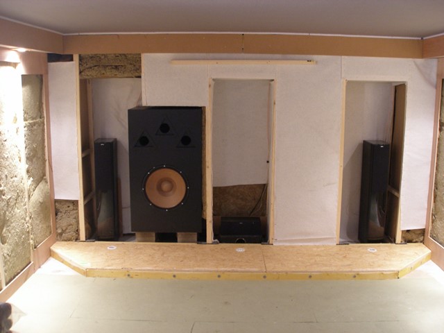

DARCY74 a écrit:Quel matériau a tu employé pour faire la façade avant.
Pour le Mur j'ai utilisé =
- Bois pour la structure
- Laine de roche de 10 CM pour l'absorbant.
- molleton pour bloquer les particule de LR et pour finir l'absorbant.
- Dalle caoutchouc pour isoler tout la façade avant des sols et murs :
plaque anti vibration de GPI :
http://cattoire.com/Un-peu-de-douceur-dans-ce-monde-de
C'est pas le meilleur des matériaux mais avec un bonne promo çà vaux le coup !!
DARCY74 a écrit:Quelle distance a tu mis entre tes enceintes et le mur arrière.
70Cm. Il y a 10CM au fond pour de la LR puis des niches de 60 CM.
mes enceinte fond 30 de profondeur. Donc les enceinte sont à 30 de la LR et 40 du Mur du fond.
DARCY74 a écrit:Tes enceintes sont elle posées directement sur le sol.
Les enceinte ont posé sur des parpaing bourré de LR. J'ai fait comme Moonloop :thks:
DARCY74 a écrit:Ta façade est elle étanche.
Non, il y a un espace de 2mm sur chacun des cotés des enceintes.
DARCY74 a écrit:D'avance merci pour tes réponses :lol:
You 'r Welcome !!

D'après JPL, il ne faut pas mettre les enceintes dans des niches :wtf:
Pour le molleton, tu l'as acheté où ?
:wink:
kbil69
Messages: 38337
Localisation: 69
Message » 28 Fév 2014 20:29
En fait, je n'est pas fait des niches à la taille des enceintes c'est plutôt des alcôves (sauf pour le sub mais vu la longueur d'onde...) :mdr: :
Comme explique plus haut j'ai 40CM entre mon mur et mes enceintes.
en fait il y a beaucoup d'espace entre les enceintes et les LR. :P
De plus, sans la LR (qui ne compte pas pour l'enfermement des enceintes) voilà la structure :
Il y a donc très peu de matière dur pour bloquer les ondes autres que le mur arrière.
Evidemment, les enceintes sont poser sur des parpaings désolidariser du mur.
J'ai peu être mal compris certaines choses donc n'hésité pas à me le dire, si je peux amélioré, je suis preneur !! :ko:
Pour le molleton, c'est mon père qui la amené avec le tissu et les baguette. Tout çà a été cadeaux :mdr: :thks:
Je vais me renseigner et je vous tiens au courant. :wink:

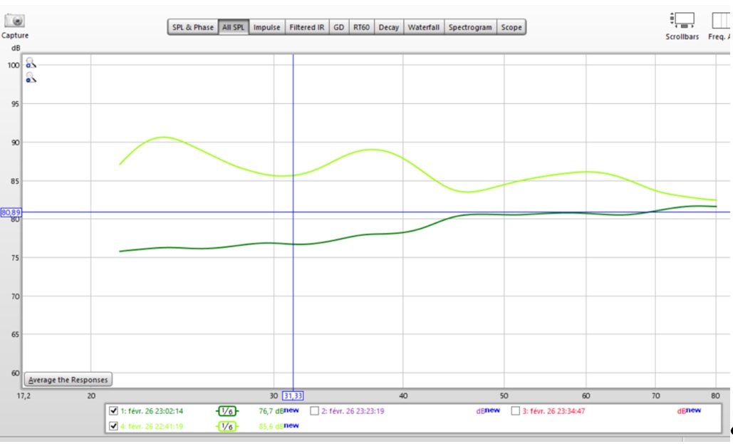

Alors voici les premières mesures.
1°) Les Sub
J'ai déjà posté des courbes mais j'ai adapté mon house curve (waf effect :wink: ) pour une courbe en X (j'en ai lu du bien).
Donc voici la courbe actualisé et adouci en 1/6 octave (mes première courbe étaient brut, ça faisait peur :ko: )
Vert clair = Point d'écoute sans egal
Vert foncé = Point d'écoute avec egal

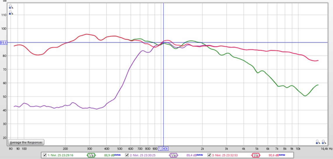

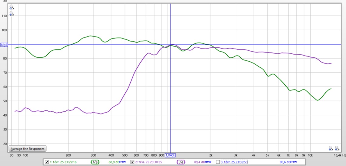

2°) la courbe ci-dessous représente le 12G40 et la DE250 prise indépendamment à 1M.
Courbe Verte = 12G40 80Hz 14Kz
Courbe Violette = DE250 500Hz à 14Kz
Donc j'ai choisi de coupé à 1040 Hz. le meilleur résultat sur les courbe à été :
BUT24 pour le 12G40
BUT18 pour le DE250
J'ai commencé l’égalisation des FRONT (pricipalement le 12G40) je mettrai les courbes sous peu... :wink:
