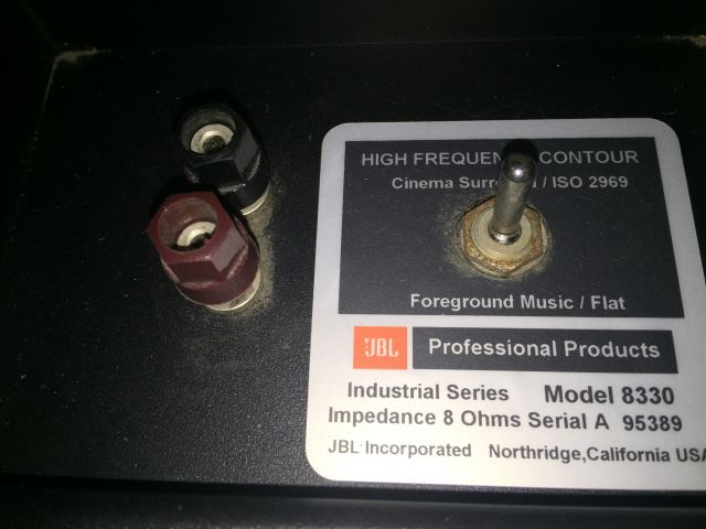

Il sert à quoi l'interrupteur ?
kbil69
Messages: 38337
Localisation: 69
Message » 28 Juil 2016 18:40
Il y a un mode cinema en haut et music en bas. Ça doit jouer sur le filtre. J'ai laissé sur cinéma! :wink:

Comme je l ai mentionné plus haut , la 8330 bois existe en 2 versions ( les distinctions semblent porter sur le tweeter ) , la version abs / plastique est référencée 8330 "A"
Sur les versions bois , on trouve en effet un interrupteur sur la face supérieure qui comme marqué , agit sur le " high frequency contour " c'est à dire sur l atténuation des aigus de la courbe cible : la position music / flat aura une reponse en fréquence plutôt plate dans les hf tandis que la position iso 2969 respectera la X curve cinéma avec un roll off à partir de 2khz ( http://lafontaudio.com/courbe-X.htm )

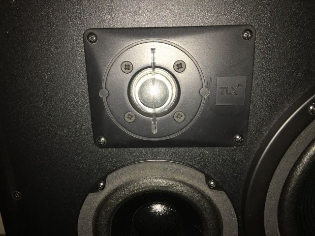

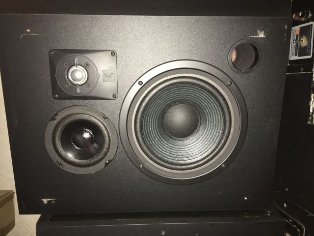

Du coup j'ai vérifié les miennes se sont bien des Mk1 , voici quelques photos :
la face avant sans le cache
le twitter

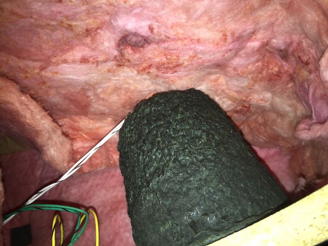

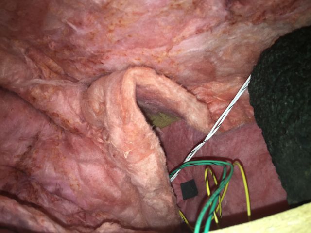

Le filtre n'est pas situé au même endroit, il est sous la plaque :
Par contre qui peux me dire ce que c'est et pourquoi il enferme le médium la dedans :

Le tweeter est bien différent ainsi que la cloche qui isole le médium dans le coffret. En plastique sur la mk2.

La cloche du médium est bien du carton sur le mk1? :o
On dirait du papier mâché... :lol:
jeff51
Messages: 5617
Localisation: Marne
Message » 29 Juil 2016 14:00
Je ne sais pas ce que c'est comme matériaux , mais c'est extra rigide
